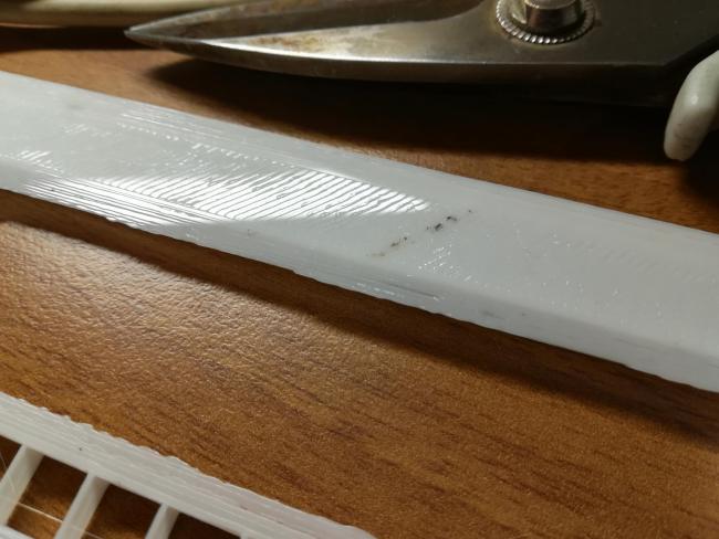

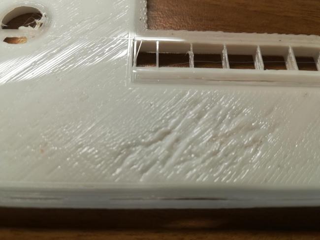

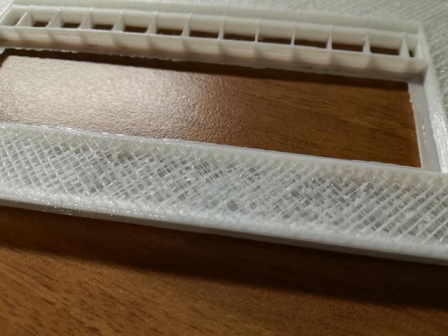

	un filamento umido ti da 2 problemi visibili subito 1 lo scoppiettio che dici tu ma non lo senti solo ma vedi anche delle bolle esplose nel filamento posato se scoppietta solo in teoria è troppo caldo l hotend e scoppietta dentro per il troppo calore in teoria 2 ti fa questo problema durante la stampa almeno nel mio caso impazzimento nel trovare la temp giusta perche scoppia dopo posato e si deposita male tracce bruciate di filamento praticamente bolle e lascia residui e come la prima foto infill di merda perche non estrude bene ma estrude quando gli pare come gli pare e maggiormente acqua per capirci questo almeno è successo a me cambiato filamento stesso pezzo stessi parametri stesso colore tutto ok filamento aperto da un paio di mesi
