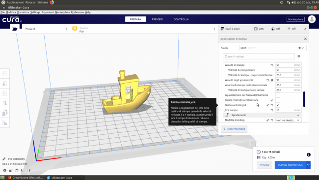

	-400x400.thumb.jpg.4f2cea51260555d4b802d29ee95541dc.jpg)  filamento nero geeetech infamejagger75 ha risposto a jagger75 nella discussione Problemi generici o di qualità di stampa veramente stavo facendo delle prove di solito lo lascio solo sulle parti stampate idem come sopra non ho ben capito a cosa serva il combing o meglio non veoo differenze nelle stampe percio stavo facendo delle prove in tutte le posizioni per vedere dove e come cambia e dove mi puo essere utile ok ma questa lista influisce sulle regolazioni oppure è solo per promemoria e basta giusto per sapere cosa sto usando?a parte il fatto che possa dirmi quanto spendo per ogni stampa ma non mi interessa infine credo di aver risolto il problema di questa stampa o quasi praticamente il problema era nel nozzle avevo una palla di materiale internamente che non si scioglieva e intasava tutto infatti smontato e messo nozzle 0.4 nuovo ecco faccio calibrazione estrusione e cubo e inizio una benchy e esce tutto bene o quasi non fate caso alle caccole e quei layer mancanti perche è colpa mia che ho montato il nozzle male ed è fuoriuscito da sopra il block facendo cadere tutte gocce a caccole sulla stampa ma lo sistemo dopo che rismonto e pulisco tutto cmq il problema estrusione era li dopo ricalibro tutto e riprovo

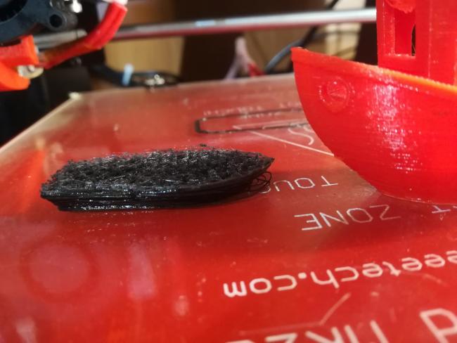

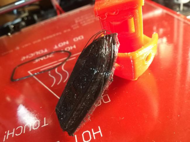

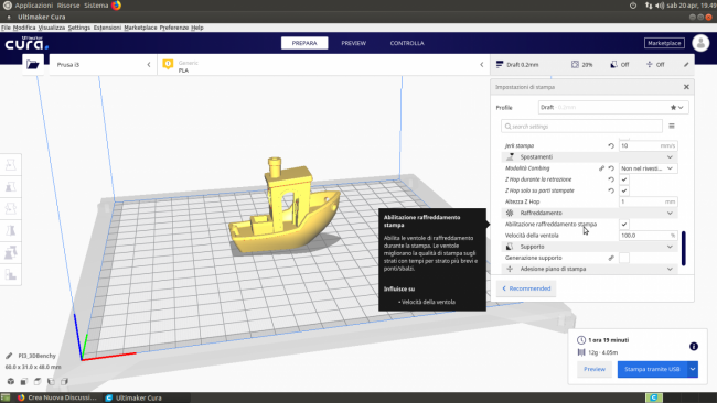

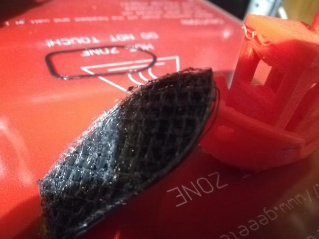

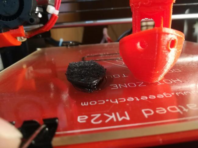

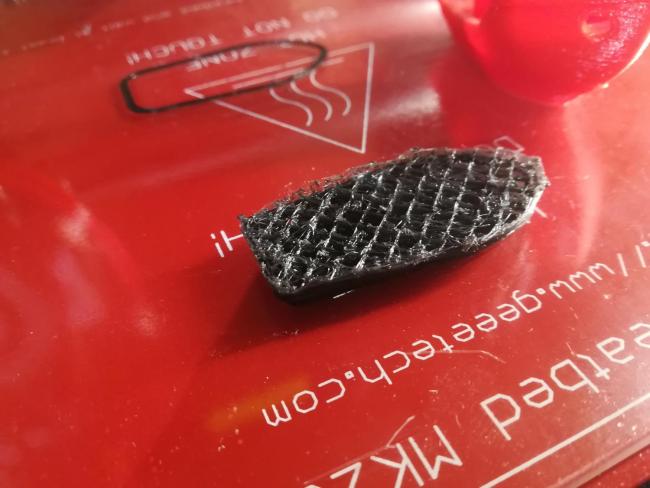

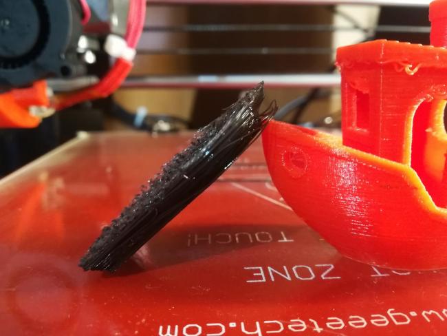

	-400x400.thumb.jpg.4f2cea51260555d4b802d29ee95541dc.jpg)  filamento nero geeetech infamejagger75 ha pubblicato una discussione in Problemi generici o di qualità di stampa ok spiegatemi questa barca rossa pla geeetech un mese fa barca nera pochi minuti fa quasi gli stessi parametri ho solo abbassato la velocità ventilazione accesa 100%nel nero e senza ventilazione nel rosso(avevo la ventola rotta ) grrrrrrrr!!!!! altra domanda forse non serve a nulla ma come si fa a mettere il profilo del filamento e marca nella tabella dei filamenti di cura o altri slicer si puo fare?

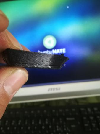

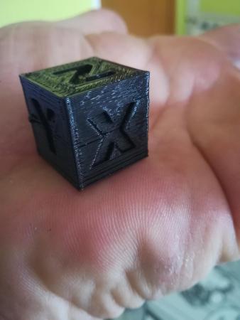

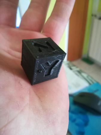

	si anche io parlo del filamento proprio rivido cartavetrata no diciamo che è ruvido poco tipo spaghetti trafilati al bronzo per capirci non poroso ma leggermente ruvido cmq ora che mi ci fai fare caso il bianco invece era liscio e mi a fatto vedere i sorci verdi a volte piu tardi apro il nero della geeetech e stampo qualche pezzo per la struttura similhypercube e ti dico come mi va di amazon basic mi deve arrivare in settimana il giallo e di nuovo il rosso
