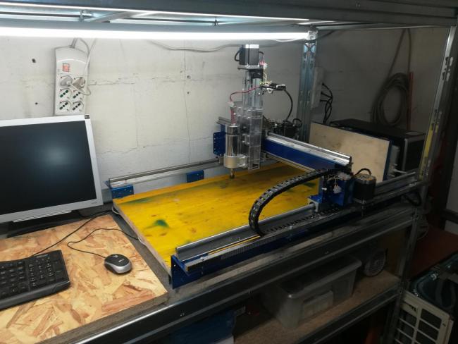

cmq di macchine simili polivalenti fatte in casa ce ne sono un infinità io seguo unn blog di un certo slepko che ha creato una cnc fresa legno che dopo fresato cambia testina e mette sotto il laser e incide o taglia al laser certo questa è piu rifinita pero bella ci faccio un pensirerino peccato che sul laser non ci capisco niente 🙂
non banalmente l ho fatto il telaio che sto facendo adesso è in profilo eu3030 comperato perche mi piaceva creare una specie di cubo(anche perche non ho un estrusore di alluminio altrimenti l avrei fatto a casa il profilo)pero prima di buttarmi in questo progetto avevo gia preparato il gcode con aspire e linuxcnc per la cnc per rifare il telaio della geeetech i3 pro w in plaxyglass spesso 15mm per irrobustirlo e come gia detto in altro post non sono riuscito a trovare il kit scheda lcd e motiri della geeetech ma appena lo trovo lo prendo e lo monto cosi ho anche una prusa i3 pro plaxyglass spessore 15mm nulla toglie che posso anche intagliarlo in alluminio unico problema che lastre alluminio spesse 15mm costicchiano pero se uno vuole fare la spesa perche no o ragazzi è semplicemente un pantografo intagli,trafori,fresi quello che vuoi a seconda delle frese e della struttura della cnc mica ho inventato l acqua calda ho visto copiato ed imparato da youtube e dal forum cncitalia come ho fatto qui e come fanno tutti guarda stampare è bello fresare è bello ma anche fare o creare o modificare cose sole per vedere se è fattibile o solo per curiosità o solo per pura passione dell homemade è bellissimo almeno a me piace io mi faccio ormai quasi tutto da solo tavoli sedie quadri cornici portafoto giocattoli per mio figlio modellini per me 😉 come nella stampa 3d batsa un po di fantasia e voglia di imparare e tempo libero per farlo purtroppo ma io ne ho poco faccio quel che posso 🙂 con il traforo elettrico dell parkside ho fatto molti puzzle in legno spessi 2cm per mio figlio quando ci giocava ancora adesso è passato agli avenger ed eccomi qua con la stampa 3d per cercare di creare vari modelli gundam ecc ecc😉 queste fatte per mio figlio insieme ad altre pensa che mi sono buttato nella stampa 3d per fare i cerchioni in pvc di questi modelli in legno perche cosi vuoti non mi piacciono e per fare i modellini tipo spiderman o gundam o batman per mio figlio 🙂 la lama di questa spada presa a san marino tempo fa si era rotta cadendo l ho rifatta in alluminio e poi scurito sembra ferro vorrei fare mille cose ma ho dovuto scegliere o sto tutto il giorno a cazzarare dietro alle voglie o vado a lavorare per vivere voi che ne dite? ahahahha 😉 @Tomto cmq fai bene a sperimentare piu cose vuoi mettere la soddisfazione di vedere un progetto solo visto in mente quando lo realizzi magari puo anche non funzionare ma sticazzi in fondo l ho fatto io 🙂
ben arrivato!
ma quale bestione è solo 60 x 45 cm area di lavoro taglio sagome su legno/alluminio/plaxyglass fino ad massimo di 8 cm di altezza o meglio freso fino a lunghezza fresa cioè a seconda del tagliente della fresa diciamo 2cm di profondita ma su materiali 60x40x8cm oppure bassorilievi su tavole esempio se voglio fare qualche quadro altrimenti anche sagome e pezzi in alluminio ultimamente mi sono rifatto la biella del pistone del compressore ad aria che si era spezzata e il tappo in alluminio del serbatoglio dell olio dei freni della moto con questa invece anche materiali fino ad un altezza di 20 cm esempio hai un cubo di legno 10cmx10cm e ci vuoi incidere i pallini o le lettere dell alfabeto per far giocare il bambino? ecco con questa metti il cubo sotto e freso sulle facciate 🙂 è una fresa un pantografo come vuoi chiamarlo?solo homemade con quel piano di lavoro di dimensioni lo compri non meno di 1000 euro io l ho costruita con moooolto meno anche perche mi piace costruire distruggere ricostruire ridistruggere ecc ecc ecc come con la stampante che la voglio fare col frame in allumnio per irrigidirla perche comprarlo quando posso farmelo? poi questi sono tutti prototipi quando avro tempo li rifaccio definitivi un po piu carini 🙂

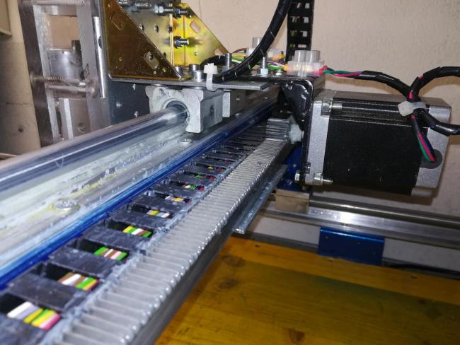

@Tomto sia su asse x xhe y in acciaio pero ripeto quelle in pvc o teflon sono piu silenzione è un trrrrr di plastica invece che di ferro 🙂 alla cremagliera elicoidale non cio pensato sono sincero sapevo che era piu silenziosa e anche piu precisa veramente la tengo in considerazione per il mio prossimo homemade 😉
partiamo da un principio base della fisica o meglio della meccanica tra guide e sedi la meccanica vuole che nella filettatura maschio di una barra e la filettatura femmina del dado è logico che ci sia una differenza parliamo di millesimi poiche se fosse dello stesso passo identico non scivolerebbe una dentro l altra giusto? detto ciò nelle cnc che hanno anche assi orizzontali guidati da barre trapezoidali la molla antibacklash la metti come vuoi perche deve ammortizzare i cambi improvvisi di direzione in ogni direzione e ad alte velocità vero è che su un asse z di una stampante va messa per evitare il famoso wooble o movimenti bruschi della caduta o alzata del carrello dell asse z,pero sempre vero è che sia il peso stesso del carrello che spinge verso il basso sia la bassissima velocità nei cambi di direzione dell asse z difficilmente riesce a fare sobbalzi tali da far oscillare la chiocciola in quei millesimi di differenza tra le due filettature,gira troppo piano rispetto ad y e x percio il sunto è che sull asse z puoi metterla come vuoi in teoria perche non è altro che un aiuto a tenere il carrello verso il basso evitando di fallo sobbalzare in frenate brusche cosi da farlo muovere quei millesimi anche al contrario fa il suo porco lavoro anzi a sto punto come l hai messa tu diciamo al contrario fa proprio quel lavoro lo tiene giu per l appunto poiche la chiocciola di rinvio spinge verso la chiocciola madre vabbe è una molla tra due fermi e tiene distanti le chiocciole tutto qui
guarda il discorso cremagliera è validissimo io ho la mia seconda cnc con x ed y su cremagliera tutto perfetto:velocità precisione(se la ruota dentata aderisce non bene ma benissimo)e tutto il resto ok unico difetto IL RUMORE = ogni spostamento TRRRRR TRRRR TRRRR 🤣 pero le mie sono in ferro per questioni di grandezza pero non ho mai provato quelle in teflon o pvc che dicono siano piu silenziose e confermo che per movimenti brevi e continui le t8 fanno scaldare i motori o almeno li mette a dura prova
