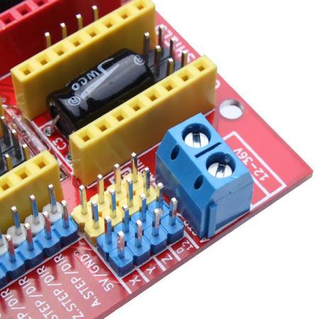

ahahh cribbbbbbio sono 3 ore che stiamo discutendo ahahah cmq guarda le specifiche della tua ramps da qualche parte hai dei ponticelli da inserire guarda questa immagine devi avere una cosa simile questa è di una shield non è come la tua ti basta mettere i ponticelli sui contatti y ed12 cosi il d12 fa le stesse cose che fa y non hai uno schema della tua ramps o delle istruzioni? manda una foto della tua ramps dall alto guarda questo video dal minuto 10 in poi e ti spiega come si fa a clonare l asse z https://www.youtube.com/watch?v=wpUMptJo-xs pero mica campiamo sempre cerchiamo un po le specifiche delle nostre apparecchiature un po di iniziativa ragazzi su su che la quarantena è finita 😉 -
