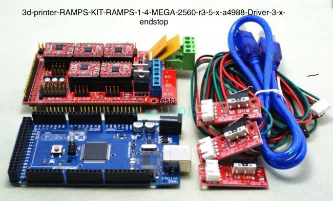

jagger75 ha risposto a claudio57 nella discussione Software di slicing, firmware e GCode
scusa ma prima non mi hai risposto sulla ramps quanti driver hai? dovresti avere 5 slot o sbaglio?x y z e a si puo vedere che eletronica hai usato hai montato? per caso è questa? -
