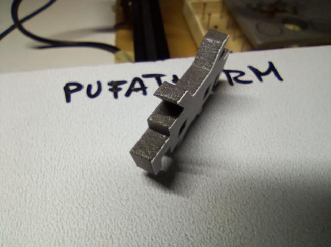

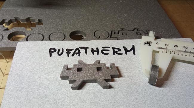

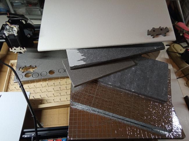

So di essere un po' OT, ma visto che comunque c'e' chi fa un po' laser cut - engraving volevo condividere un materiale espanso facilissimo da tagliare anche con i laser piu' deboli, sotto i 2500mW: Pufatherm E' una sorta di Depron pero' scuro, quindi adatto anche ai laser Blu. inoltre ha un lato con un rivestimento che permette di dipingerlo agevolmente, quindi viene comodo per fare "oggetti ornamentali" in rilievo. Dovrebbe avere un prezzo abbordabile, tipo 5e al metro quadro per spessore di 7mm, suppongo si trovi anche per piu' di 10mm. Ho trovato anche degli altri materiali piu' densi e interessanti ma costano una follia (tipo 30e per mezzo metro) e sono comunque da preparare. Insomma l'idea e' che se volete un materiale che abbia uno spessore interessante per almeno imparare a disegnare in 2D oppure per aeromodellismo (il Depron bianco e' problematico con i laser Blu a diodo, che io sappia ci vuole un laser a CO2) questo si trova nei negozi che vendono Depron, vernici, isolanti, materiali per edilizia.-
