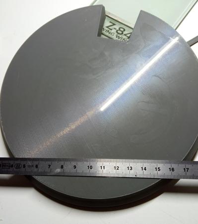

	@FoNzY: si' l'idea e' di fare una mesh della superficie ma _senza_ stare a comprare un sensore, dato che non e' un gran problema e non cambio mai la superficia del piatto vorrei farlo in manuale che non mi costa nulla (a parte lo sbattimento di aggiornare il firmware) @Killrob: Il mio piatto non e' vistosamente imbarcato, almeno, oggi ho stampato questo piatto di ~18cm e non e' venuto male, manco ho fatto un levelling prima (ho pero' le molle super incazzate): Il fatto e' che quando faccio il levelling a mano col foglio di carta sento che ci sono delle zone con un altitudine diversa, vuoi anche solo per via dei morsetti, e mi da' un po' fastidio quando devo passare dal fare tipo delle miniature (sempre al centro e poca superficie, devo essere perfetto) a delle stampe piu' grandi (in cui bisogna che ottimizzi anche per il resto del piatto). Da qui l'idea di fare la mesh ma *manualmente*, senza spendere dei soldi per il sensore (non mi serve e non voglio stare a portare in giro del peso sull'asse X per nulla). Pero' prima di mettermi ad aggiornare il firmware (quello che ho su mi da' zero problemi) chiedevo se qualcuno lo ha gia' fatto e ne vale la pena...
