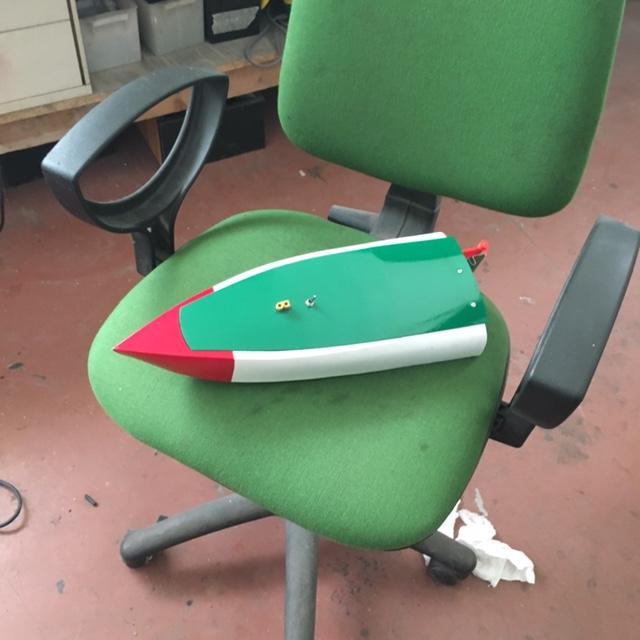

si, certo che puoi dipingere gli oggetti in PLA. per verniciare il PLA puoi usare qualsiasiasi vernice a base d'acqua oppure un normale colore acrilico, data la superificie "rigata" del pezzo è necessario carteggiarlo, successivamente potrebbe essere necessaria una passata di stucco e\o una mano di fondo. puoi incollare il pla con il cianoacrilato nel caso di piccoli pezzi,mentre su ampie superfici l'ideale è la colla bi-componente 5\30min
