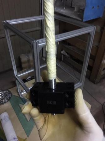

Build log Stampante 3d sla\dlp da 9''
FoNzY ha risposto a FoNzY nella discussione Nuove idee e progetti
il commento non c'èra quando ho risposto a tomto 😅...comuqnue si la faccio io😅 ho rubato l'idea della vachetta a chi di buono nelle sue stampanti ha fatto solo la vaschetta 😂 l'elttronica è "obbligata", nanodlp (che per quanto ne so è l'unico) è un software che gira solo su raspberry, quindi non c'è altra scelta. lo schermo mi sono basato su quello che usano "i produttori di stampanti" ossia schermi ips da 2k pixel. anche sullo schermo sono limitato, il raspberry ha solo hdmi 1080p ( 1920 × 1080 ) quindi niente schermi migliori dei 2k(o sarebbero sprecati) serve uno schermo senza "illuminazione" quindi o si prende uno tv e lo si fa a pezzi oppure si cerca il cinese di turno che lo fa per te.... ho preso letteralmente il migliore lcd che avevano su aliexpress e che potevo pagare con paypal.(ovviamente rispettando quanto sopra) per i led ho ragionato cosi.... la photon ha 30watt di led la mia è "grande il doppio" quindi 60watt....🤣 tutto il resto è stato preso ad intuito 😅 -

come da titolo ho deciso di cimentarmi in questa nuova avventura, il motivo principale è che vorrei una stampante in grado di utilizzare slicer di 3 parti. i slicer proprietari sono molti limitati, la maggior parte non consente di creare pezzi "con infll" e spesso sono ideati per funzionare solo con le resine proprietarie. avrei voluto fare qualcosa di un po' piu' grande del 9'' (20x12cm) ma avevo a disposizione solo una porta hdmi (2550x1960) e credo che sia un po' bassa come risoluzione per uno schermo piu' grande. ci sono gia' "brand" che offrono stampanti dlp piu' grandi con schermi "hd" ma nel mio caso essendo la prima esperienza con schermi cinesi ho voluto evitare di ritrovarmi con uno schermo inadatto. dati "utili" sulla stampante: dimensioni esterne 340x340x550mm (30x30x35 interne) vorrei usare una vaschetta senza fep (piu' avanti altri dettagli) ed una vasca fissa (senza miscelatore) vorrei anche mettere un sistema che consenta alla piattaforma di livellarsi su 3 assi (molte ne hanno solo 2 specialmente in quelle autocostruite) in ultimo vorrei riuscire a restare nel budget di 600 euro. telaio con i classici profili 2020 tenuti insieme da le classiche staffe ad L. la "scheda madre" è un raspberry pi 3b+ https://www.amazon.it/gp/product/B07BDR5PDW/ref=ppx_yo_dt_b_asin_title_o05_s00?ie=UTF8&psc=1 c'è una scheda "nanodlp shield" che consiste in un pcb nel quale c'è un regolatore di tensione per alimentare il raspbery, un driver drv 8825 per l'asse Z, i connettori per due end stop ed un connettore per il servo "miscelatore". https://www.amazon.it/MagiDeal-Espansione-Stampante-Nanodlp-Raspberry/dp/B07GJKCSMQ/ref=sr_1_1?__mk_it_IT=ÅMÅŽÕÑ&keywords=nano+dlp+shield&qid=1570305236&sr=8-1 il software della stampante è "nano dlp", non amo partiolarmente il fatto che giri sul raspberry (scarsa potenza) ma offre tantissime funzioni, slicer on board(una mezza fregatura),slicer via internet,wifi\ethernet(almeno uno necessario),usb anche per caricare i gcode(creati anche da altri slicer come chitubox) https://www.nanodlp.com/ ho aggiunto un lcd touch (nextion) che consente di usare la stampante in modo totalmente indipendente dal pc o da internet(con il touch non serve essere connessi) https://www.amazon.it/MakerHawk-Nextion-NX4024K032-Versioni-avanzate/dp/B072FN3SFH/ref=sr_1_1?__mk_it_IT=ÅMÅŽÕÑ&keywords=nextion&qid=1570305323&s=pc&sr=1-1 per l'asse Z ho scelto una guida lineare da 9mm ed una vite a ricircolo di sfere, entrambi della migliore qualita' che la cina poteva offrire 😅 per contenere i costi avrei voluto stampare i supporti ma non ero troppo convinto del risultato cosi sono passato al teflon (o quello che i cinesi definiscono "teflon") per ora è tutto, a causa di "ho finito il china teflon" fino a lunedi' non avro' modo di continuare l'assemblaggio.... spero che troviate il progetto interessante, non si era mai parlato di una "home made sla" nel forum e almeno io fino a poco tempo fa non conoscevo "nanodlp" quindi magari qualcun altro puo' trovare untile questo contenuto...
