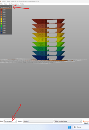

  1. E' con la vergogna nel cuore che mi sono accorto di averti mandato il GCODE sbagliato (senza variazioni di temperatura)...sono veramente costernato per l'errore perchè so quanto pesa passare ore ad aspettare che una stampa finisca....ti chiedo ancora scusa...ti ho inviato il GCODE corretto... Cmq per il futuro puoi verificare come si comporta un GCODE aprendolo con Prusaslicer...come vedi mettendo nel menu "vista" la voce "temperatura" puoi verificare che effettivamente sia settato correttamente...

  3. Guarda la temp tower é la primissima cosa da fare quando usi per la prima volta un materiale...se vuoi ti passo il file di quella che uso io per il PLA (io ho una ender 3 S-1).

  14. Si concordo con @dnasini ...forse non hai eseguito i test correttamente? La temptower mi sembra troppo omogenea...sicuro che ci siano i cambiamenti di temperatura durante la stampa?

  19. Io anche uso Ultimaker Cura e lo trovo semplice...ho anche il Prusa che uso per esigenze particolari (mi piace la funzione di preview del GCODE dove si vedono anche le variazioni di temperatura ecc).
