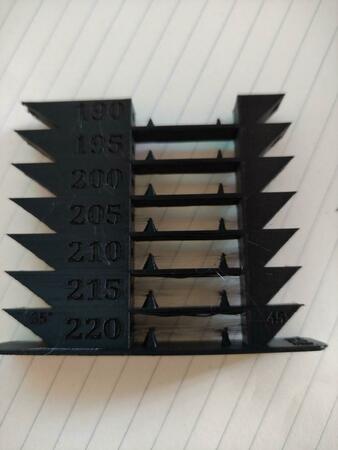

Allora...la temptower ha iniziato a scollarsi dal bed durante la stampa del gradino dei 195 e definitivamente a 190....questo il risultato... Per quanto riguarda i comandi....queste le risposte... Send:13:28:22.923: N185714 M92 Recv:13:28:22.927: ok Send:13:28:25.843: N185715 M503 Recv:13:28:25.849: ok Send:13:28:29.791: M92/M503 Recv:13:28:29.796: ok -

Appena finisce di stampare la temptower ci provo... grazie -

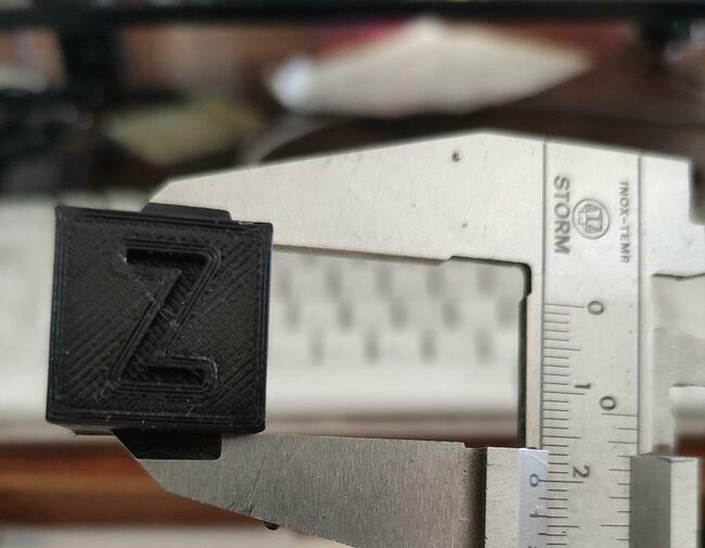

Anche se la stampante è in garanzia, pensavo di flashare il firmware con l'ultimo Marlin...ci sono controindicazioni secondo voi? Cmq..primo step...stampa cubo calibrazione sembra riuscito.... -

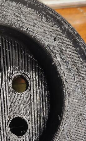

Si hai ragione perdonatemi...sto usando PLA che mi è stato dato per prova dalla azienda costruttrice della stampante. Le temperature le ho impostate dopo alcuni tentativi andati male...ho notato che a queste temperature c'era aderenza sul piatto e estrusione non "filamentosa". Per il flowrate trovo una guida? Devo ancora guardare tutte quelle che ho messo da parte... -
Prime stampe le estrusioni non sembrano "amalgamarsi"
Cla Bello ha risposto a Cla Bello nella discussione Problemi generici o di qualità di stampa
Grazie sei stato molto gentile...ieri sera mi sono messo da parte tutte le pagine di questo sito che spiegano come fare i vari settaggi e nel fine settimana cercherò di di fare tutto. Cmq ho una Tronxy VEHO 600 a cui ho collegato una Raspberry con Repetier-server. -

Buongiorno,sono alle primissime armi e sto provando a stampare, senza buoni risultati, un pezzo . Quello che ottengo rimane sempre molto grezzo...le estrusioni rimangono "filari" non si sciolgono creando un unico layer. Uso un noozle da 0.4, Cura slicer, temperatura 215 °C e tappeto a 70 °C. Spero che dall'immagine possiate capire cosa intendo....cosa mi consigliate di fare? Grazie per le risposte che vorrete darmi
