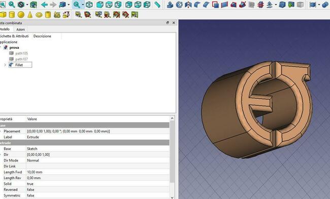

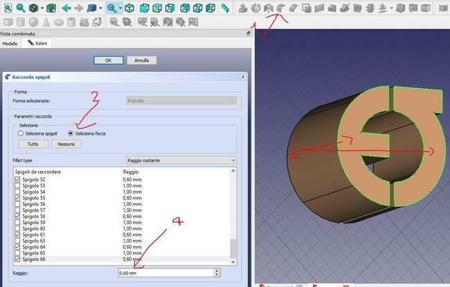

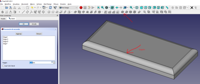

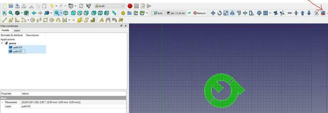

Con freecad puoi procedere cosi: 1- Carichi il file importandolo come SVG as geometry; vai sull'ambiente DRAFT e premi il comando "converti una bozza in schizzo". (Adesso i due "path" li puoi nascondere selezionandoli e premendo il tasto SPACE.) 2- Adesso vai nell'ambiente PART, selezioni lo sketch e lo ESTRUDI 3 - Selezioni l'estrusione appena creata e premi sul comando RACCORDA (1) poi dal menu di sinistra premi "seleziona facce" (2) poi , tenendo premuto il tasto CTRL, selezioni le facce su cui vuoi applicare lo smusso (3) e il raggio dello stesso (4). Se dopo aver dato OK scompare il disegno è perchè hai applicato un raggio troppo ampio per lo spigolo e quindi devi diminuirlo. 4 - risultato finale -

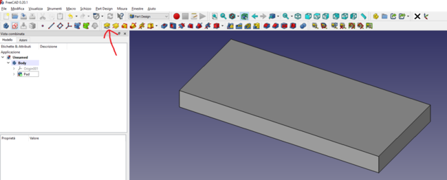

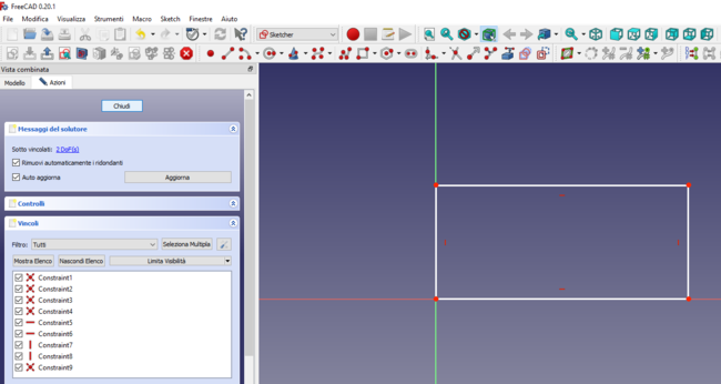

Cosa sei riuscito a fare con Freecad per ora? 1) Praticamente inizia con PartDesign->Crea un corpo->Crea uno schizzo->XY...poi disegni in 2D 2) Poi selezioni lo sketch appena creato e usi il comando Estrusione in Part Design 3) Tenendo premuto CTRL selezioni con tasto sinistro del mouse gli spigoli che vuoi arrotondare e premi il comando Raccordo e dal menu che visualizzi selezioni quanti mm vuoi arrotondare. Spero di esserti stato utile. -
