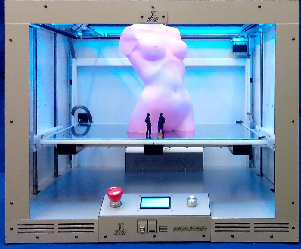

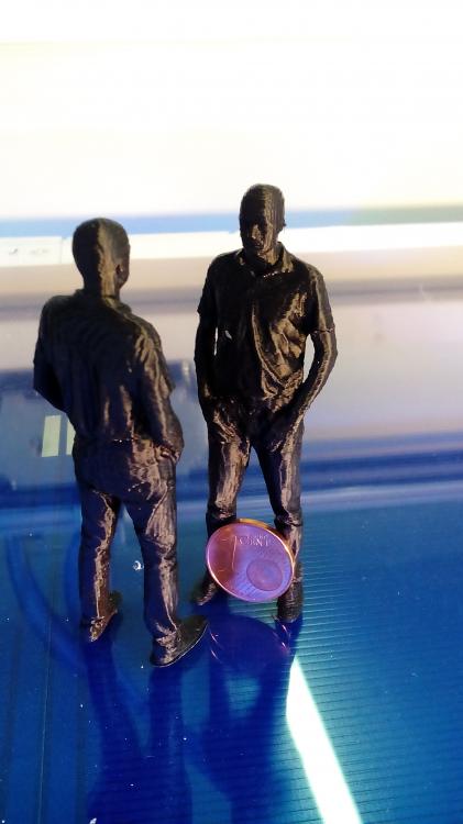

	Buongiorno a tutti Ho il piacere di presentare in anteprima la nostra nuova stampante che si andrà ad aggiungere alla nostra gamma. Le dimensioni massime di costruzione sono Larghezza 500mm X Profondità 415mm X Altezza 420mm Monta doppio estrusore con ugelli da 0,4mm intercambiabile e raffreddamento forzato degli estrusori. Per garantire un ottimo sottosquadra e ottimi ponteggi è stato inserito nel gruppo estrusore un raffreddamento forzato a doppia ventola ad alta pressione tangente al piano. Dettaglio di stampa di alcuni risultati ottenuti: Il miniMe tempo di realizzazione 1h:40min layer 0,1 4 perimetro 0% infill temperatura 165°C velocità di stampa 50mm/sec PLA nero Scannerizzazione eseguita da EUMAKER, il Corpo tempo di realizzazione 12h:20min layer 0,1 spiralized 1perimetro (0% infill) temperatura 190°C velocità di stampa 70mm/sec PLA rosa treedfilament Saluti Marco Capolino
