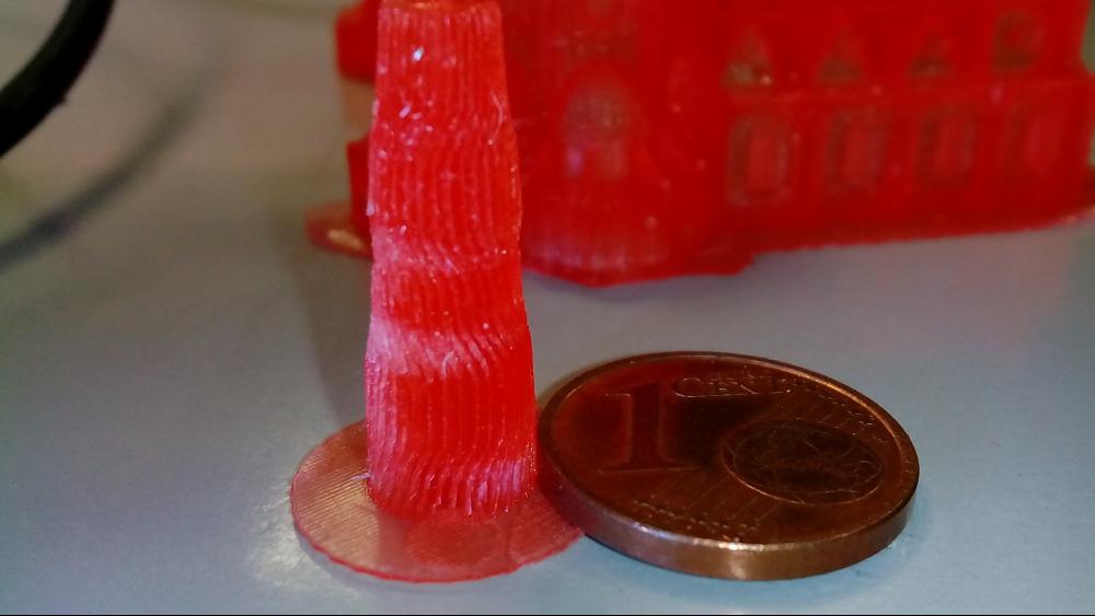

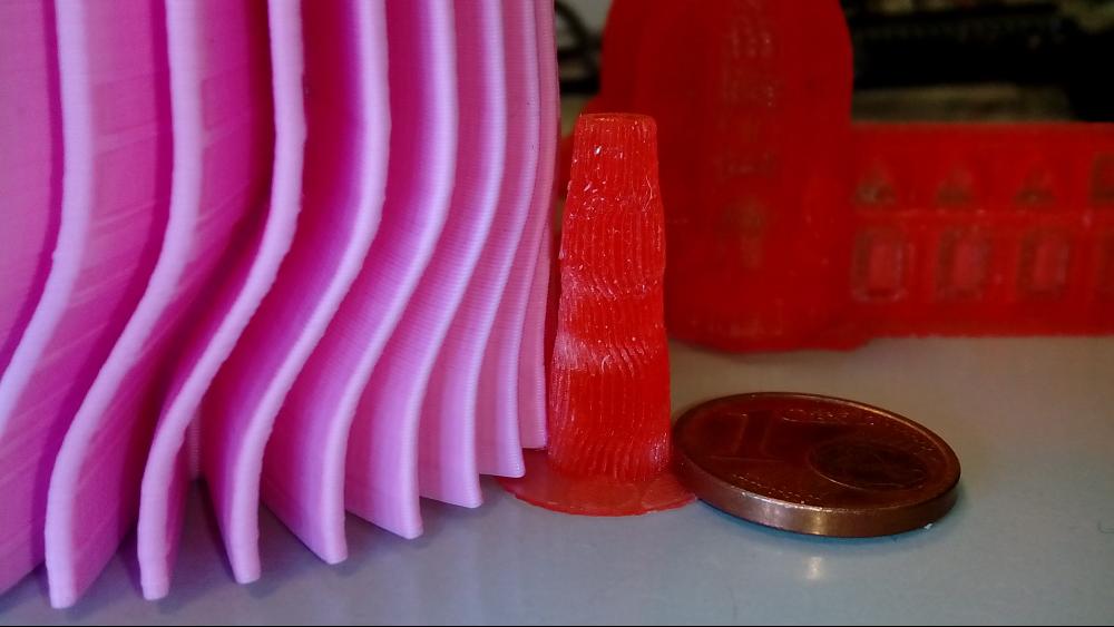

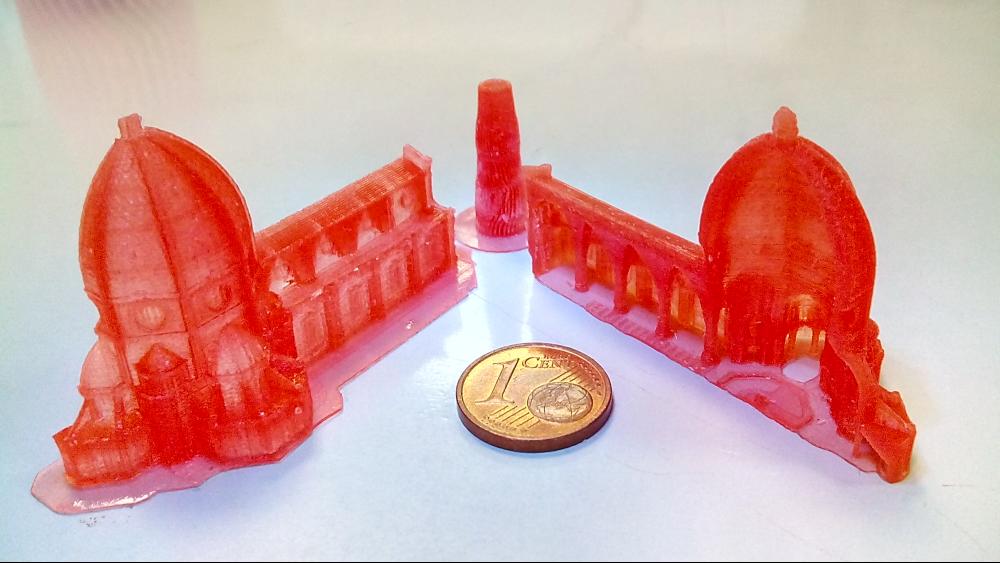

	Buongiorno a tutti Apro questa discussione per presentare i primi risultati di stampa ottenuti con il nostro prototipo di stampante SLA. La resina è una FunToDo calcinabile. ps. adesso stiamo lavorando sulla finitura superficiale e all'ottimizzazione dei tempi Saluti Marco Capolino
- 1 risposta
- 1
