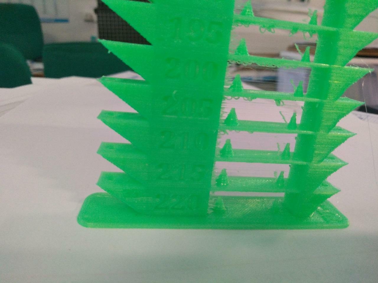

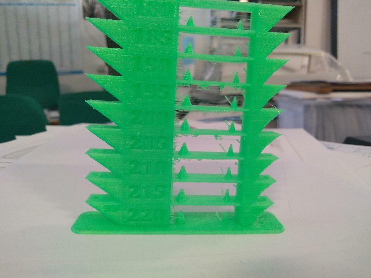

Stringing + Problemi estrusione

i rumori sono dello spingifilo. ad ogni rumore corrisponde uno scatto dell'ingranaggio che salta -

no, niente cuscinetti... pura trazione. grazie ancora per l'aiuto. -

Avevo stampato un "adattatore" che si incastra sul braccetto di serie... in pratica un semicilindro su cui ruota la bobina. Il filo va direttamente dalla bobina all'estrusore. Ho bypassato anche il sensore di presenza filo per evitare ostacoli di ogni genere. PS: hai una mega s anche tu? -

@dnasini grazie per la risposta. il materiale è PLA normale. col vecchio hotend stampavo a 205, ma guardando l'ultima temptower mi sembra venuto meglio il 210. su questo hotend c'è il termistore a "cilindro" invece di quello a "goccia". avendo una "massa" più grande ho ipotizzato che potesse impiegare più tempo ad adeguare la temperatura e quindi ho preso per buona la 210 che magari poi sull'ugello c'è qualche grado in meno... ok per la velocità di ritrazione, provo ad aumentare. riguardo i top layer... avrei sempre fretta, ma piuttosto che stampi male preferisco aspettare... casomai aumento un po' e vedo come va. altra considerazione... mentre continua la stampa che avevo lanciato, ho notato che se lascio del lasco nel filo l'estrusore sembra non scattare, mentre se lascio che l'estrusore "tiri avanti" la bobina ogni tanto scatta... potrebbe essere che il motore ha "poca forza"? a queso riguardo mi lancio in una elucubrazione mentale che potrebbe non avere nessun fondamento logico... abbiate pietà... tempo fa avevo cambiato l'estrusore perché l'originale continuava a scattare. ne ho messo uno di quelli con doppio ingranaggio. la differenza maggiore tra nuovo e vecchio è che nel nuovo l'albero motore si innesta direttamente su uno degli ingranaggi, mentre in quello vecchio si innestava su una ruota dentata che faceva girare l'inranaggio. l'effetto di questo ingranaggio in più era che "demoltiplicava" (o forse moltiplicava...) i giri del motore, in pratica tanti giri motore corrispondevano a pochi giri dello spingifilo. infatti ho dovuto adeguare di molto il valore degli step/mm di E. quindi, riassumendo, è possibile che con "l'innesto diretto" il motore abbia perso "coppia"?
