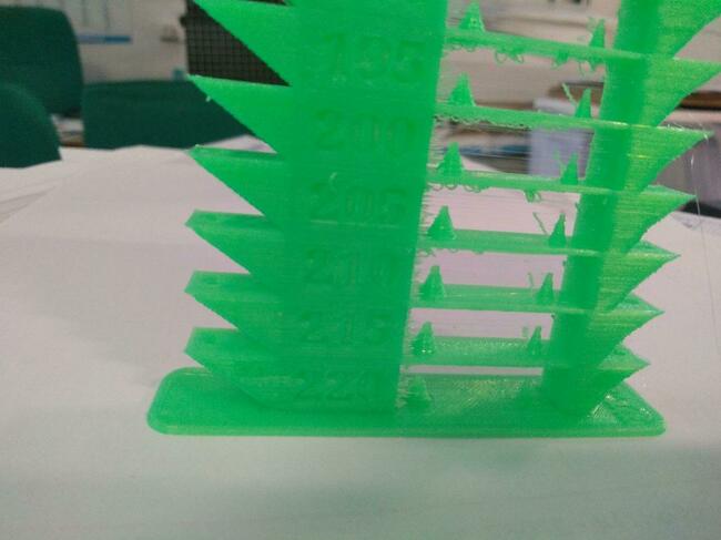

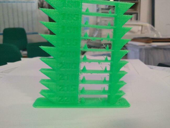

@dnasini grazie per la risposta. il materiale è PLA normale. col vecchio hotend stampavo a 205, ma guardando l'ultima temptower mi sembra venuto meglio il 210. su questo hotend c'è il termistore a "cilindro" invece di quello a "goccia". avendo una "massa" più grande ho ipotizzato che potesse impiegare più tempo ad adeguare la temperatura e quindi ho preso per buona la 210 che magari poi sull'ugello c'è qualche grado in meno... ok per la velocità di ritrazione, provo ad aumentare. riguardo i top layer... avrei sempre fretta, ma piuttosto che stampi male preferisco aspettare... casomai aumento un po' e vedo come va. altra considerazione... mentre continua la stampa che avevo lanciato, ho notato che se lascio del lasco nel filo l'estrusore sembra non scattare, mentre se lascio che l'estrusore "tiri avanti" la bobina ogni tanto scatta... potrebbe essere che il motore ha "poca forza"? a queso riguardo mi lancio in una elucubrazione mentale che potrebbe non avere nessun fondamento logico... abbiate pietà... tempo fa avevo cambiato l'estrusore perché l'originale continuava a scattare. ne ho messo uno di quelli con doppio ingranaggio. la differenza maggiore tra nuovo e vecchio è che nel nuovo l'albero motore si innesta direttamente su uno degli ingranaggi, mentre in quello vecchio si innestava su una ruota dentata che faceva girare l'inranaggio. l'effetto di questo ingranaggio in più era che "demoltiplicava" (o forse moltiplicava...) i giri del motore, in pratica tanti giri motore corrispondevano a pochi giri dello spingifilo. infatti ho dovuto adeguare di molto il valore degli step/mm di E. quindi, riassumendo, è possibile che con "l'innesto diretto" il motore abbia perso "coppia"? -

Ciao a tutti, sono di nuovo qui a chiedere supporto. Dopo un set completo di bestemmie sono riuscito a montare il bimetal sulla mia anycubic mega s. Ho fatto come prima cosa una temp-tower, che potete vedere in allegato (lo so, è un colore di m... ma avevo quello pronto all'uso). Ho preso per buono il 210°... ma ditemi anche voi le vostre impressioni. Ho fatto il test del flusso e va bene. Ho diminuito la ritrazione da 4 mm a 2,5 mm con velocità 20. I problemi sono 2: 1) abbassando la ritrazione mi trovo con un po' di stringing... nulla di ecclatante, ma comunque fastidioso... quanto posso fidarmi ad aumentare la ritrazione considerando il bimetal? (leggevo che troppa ritrazione con questo hotend può dare problemi... confermate?) 2) durante la stampa, quando ci sono grandi aree piene dove l'estrusore lavora in maniera costante, ogni tanto sento che scatta e non estrude materiale. poi si ripiglia e va avanti. nel complesso la stampa rimane accettabile, si vedono solo delle striscie dove non ha estruso, ma per adesso rappresentano più un inestetismo che un problema funzionale. il fenomeno non si presenta mai in aree dove l'estrusore lavora a ritmo altalenante... da cosa può dipendere? velocità? Questi sono i parametri che uso: - velocità 45 - velocità riempimento 55 - velocità parete 40 - veloctà rivestimento suprficie 18 - velocità strato iniziale 22.5 -
