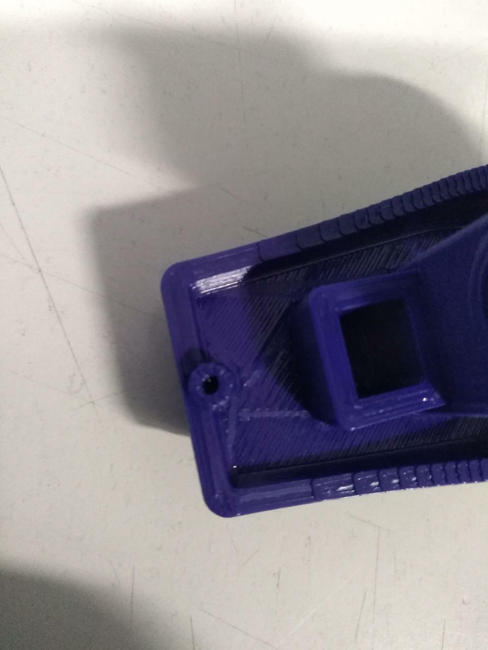

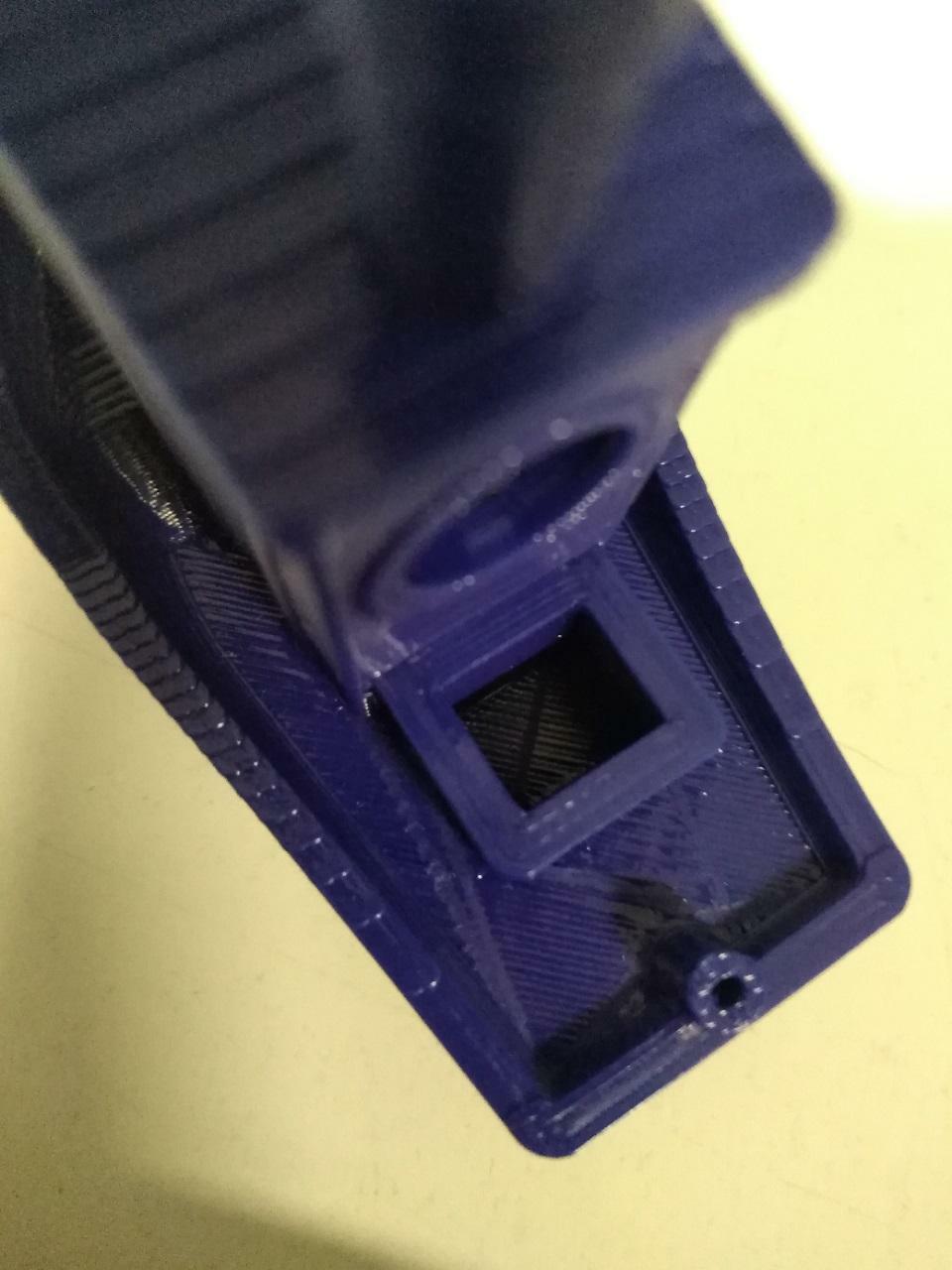

Problema righe su superficie piana
fratt ha risposto a fratt nella discussione Problemi generici o di qualità di stampa
Lo z-hop l'ho già impostato... Ho provato a metterlo a 1 mm (valore probabilmente inutilmente alto) e si vede che in certi movimenti la testina si alza prima di spostarsi. Ma non lo fa sempre... In alcuni casi va via dritto come un treno e lascia quei segni... -
Credevo anch'io... Ma non sono riuscito a trovarla... -
fratt ha pubblicato una discussione in Problemi generici o di qualità di stampa
Ciao a tutti. In questo periodo sto facendo prove e calibrazioni e soprattutto sto cercando di capire il perché di varie cose. Ho sempre notato questo "problema" nelle mie stampe e ho sempre fatto finta di niente. Adesso vorrei capire a cosa è dovuto. In pratica, se ho delle superfici piane in una stampa, quando la testina si sposta da un punto ad un altro sullo stesso layer non si alza e passando sopra la superficie già stampata lascia una "riga". Di seguito metto una paio di foto che rendono meglio l'idea. Avevo provato ad impostare lo z-hop e in effetti a volte si vede che la testina si alza prima di spostarsi, ma non lo fa sempre. E quando non lo fa lascia queste righe. Mi sembrava di aver già letto qualcosa qui sul forum... ma ci sono troppi post e non riesco più a trovare quella discussione... Grazie in anticipo a tutti. -
