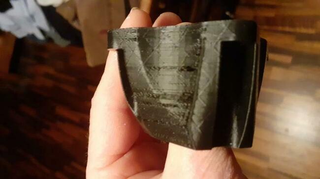

	Salve, da qualche tempo riscontro uno strano problema sulle stampe della mia Genius I serie, in pratica un lato della stampa presenta degli strappi sui layer, più o meno sempre alla stessa altezza, naturalmente con stl diversi. Ho controllato tutto e mi sembra tutto ok, vi è da dire che non lo fa proprio su tutte le stampe, ma solo su alcune e in particolare con PLA + nero SUNLU, con il bianco non mi pare di avere questo problema.

	Trovato, ha uno shore di 95, direi abbastanza alto, comunque si stampa molto bene, ora proverò a diminuire l'infill a livelli decisamente più bassi e vedremo i risultati.
	Mi sono cimentato per la prima volta con il TPU, ho provato il SUNLU e devo dire che il risultato è stato superiore alle aspettative; la stampa è venuta ottima, quasi nullo lo stringing e il pezzo ' bello compatto, certamente migliorabile in alcune parti (da rivedere probabilmente lo Z adj, in quanto la faccia a contatto con il piatto ha delle piccole imperfezioni). Non ho trovato da nessuna parte il grado di durezza di questo materiale, qualcuno mi può aiutare? Stampato a 225 ° con velocità 25 mm/sec, piatto a 50°, Genius prima serie.

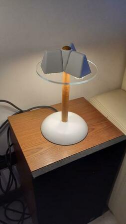

	Questa è una delle mie creazioni, interamente stampata con PLA* e poi verniciata, lampade LED da 3W Inserti in legno pregiato e vetro; la temperatura non raggiunge i 30° e non pone nessun problema di tenuta. Certamente dipende da come viene strutturato il pezzo. Il PLA si puo facilmente dipingere anche con della normale pittura da muro, basta stendere prima un isolante acrilico.
