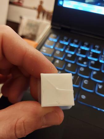

    Problemi Tronxy X5Sa-2E
    Allora mi sono preso queste due settimane per provare a vedere se riuscivo a fare qualcosa ma ancora ho diversi problemi, ora il wall test e il retraction test sono ok, il cubetto viene fuori bene, pero appena cerco di fare qualcosa di piu particolare ho diversi problemi (come nelle foto stampato a 0.2) ho provato a rallentare la macchina a 45mm/s uso sempre pla sempre a 210 C la retrazione 6mm a 40mm/s, ho anche controllato che l ugello non fosse otturato insomma ho provato di tutto ora non so piu dove sbattere la testa, se qualcuno puoi aiutarmi a capire, grazie

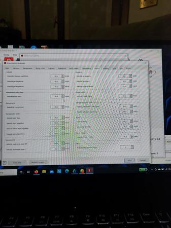

    scusa mi sono dimenticato di dirti allora quando facevo il cubetto vuoto all interno ho strappato i muri e con 3 bottom layer lo spessore era 0.6 all 110% di flow rate, io stampo PLA della geeteech (quello bianco) o senno ho anche eryone a 210 C, le velocita ti metto una foto Scusa te la risposto la foto perchè su quella non si vede bene

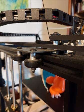

  16. In ogni caso questo è il sistema montato sulla tronxy X5SA-2E, sinceramente non ho fatto caso se fossero in gomma dura o metalliche, ti allego una foto.
  17. Allora la X5SA-2E monta il sistema a scorrimento con le ruotine in gomma sia nell asse x e y come quello nella immagine con il titolo "resume after a power failure"

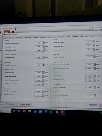

    Allora, intanto ti ringrazio per la pazienza come mi hai detto te ho modificato le velocita della macchina in tanto, ora arriviamo ai codici, ho letto quello che mi hai scirtto e il post che mi hai lasciato e non ci ho capito molto. Allora prima cosa non ho capito come riesci a trovare il dato corretto per impostare quanto filamento fuori esce, nel senso quando provo a far uscire il filamento e mi accorgo che è piu o meno di 100 mm, che faccio?? come sei arrivato te a mettere il tuo dato S0.001308,c'è una formula? poi io con ideamaker ho la possibilita di inserire i gcod direttamnete dallo slicer come da foto postata, secondo te posso inserirli da la? grazie ancora dell aiuto
