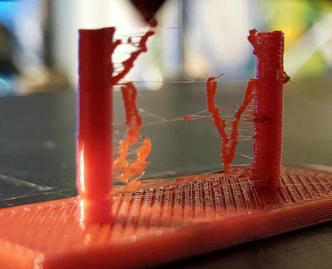

    Allora la marca è sempre la stessa pla eryone (se vuoi possiamo provare o uno bianco della geetech o uno arancione amazon basic) purtroppo non ho più il file di quella figurina perché dopo un po di volte che sposto metto dentro e fuori la flash card mi tocca formattarla e ho perso, alcune cose. Ora ho su il filo della capricorn io lo ho fatto della stessa lunghezza dell originale( ovviamente con stampe piccole si arriccia) cosa faccio lo accorcio in modo che abbia solo l arco di congiunzione tra motore e hotend ? Riprovo a fare la stessa torre a temperatura più alta??
  3. john
    Problemi Tronxy X5Sa-2E

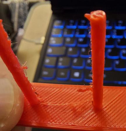

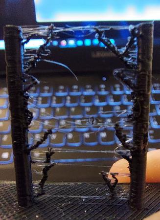

    Ok, ho capito cmq non lo so otto, vedo solo che trovo l estremità dell filo schiacciata e rotta e vabbe la stampa fallita. In ogni caso ho fatto la stampa che mi hai mandato ti posto le foto ma non cè neanche un filo su tutta la torre è solo la giunzione che non è delle migliori

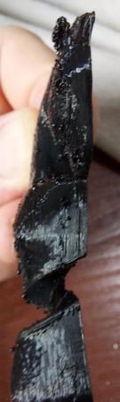

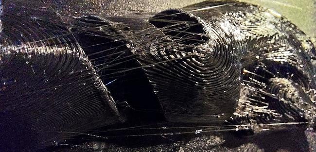

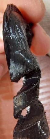

    ok allora adesso la lancio pero nel fra tempo che mi rispondessi ho provato a stampare questo oggetto(vedi foto) è ho fallito due volte la stampa perche il filamento si spezza sulla ruota godronata che lo spinge, è la prima volta che trovo questo incoveniente, ho anche svitato la vite quella che spinge il filo sulla ruota ma si è spezzato lo stesso

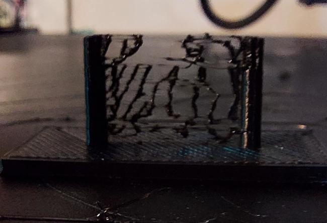

    Ok allora lo ho fatto e questo è il risultato

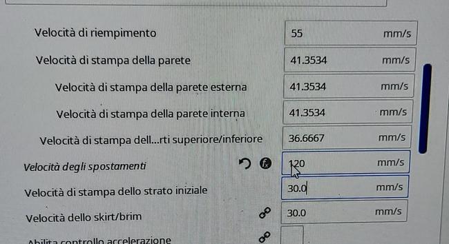

    Allora lo posto lo stesso però non sono riuscito a farla con le diverse temperature( io questo software lo trovo incasinato) cmq in settimana proverò a seguire un altro tutorial. Cmq la torre la ho fatta tutta a 190 c e retrazione 7mm 40mm/sec risultato, velocità stampa 30 e spostamento 140:

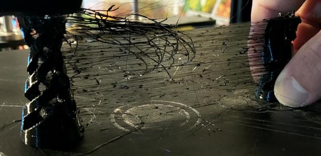

  11. john
    Guarda provero sta sera a farla pero c'è qualcosa di strano, ho provato anche se mi sembrava strano a stampare a 180c, il filamento non ha alcun problema a uscire, ma non cambia continua ad essere pieno di fili ovunque..... e ho controllato l altro giorno che gli step/mm dell estrusore siano giusti
  12. john
    Allora ok ho capito il discorso sulla velocità, io la torre delle temperature non la ho mai fatta, però ho visto ieri sera che anche se la metto a 200 si formano una serie fili e vale anche per la retrazione se vado sotto i 6mm incominciano ad essere fili ovunque... percui non so che fare abbasso la temperatura a 190c?? Però a me sembra strano non cè nessuno che lavora a quelle temperature leggendo nei forum

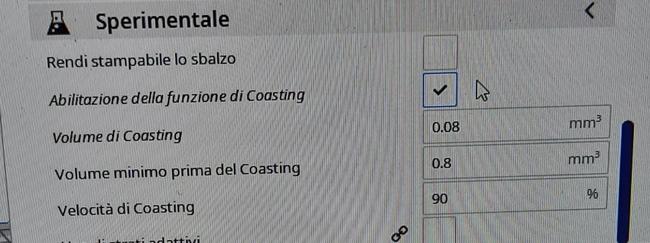

  13. john

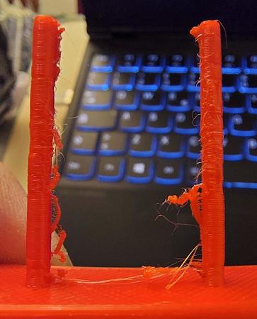

    Allora ho fatto l ultima prova di oggi con la retrazione a 8.5mm 75mms e ha 195c, cnq io sto usando cura..... vi posto le foto di come è venuto il test e delle impostazioni di velocità e coasting che sto usando, se avete idee....

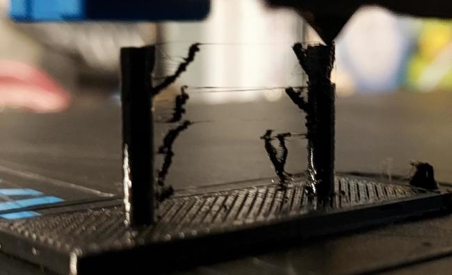

  14. john
    Allora sto ancora provando con una bobina nuova, bowden cambiato con quello della capricom temperatura 195c e retrazione a 6.5mm 50mm/sec,velocità di spostamento 60 mm/sec di stampa 60mm/sec e di riempimento 60mm/sec... risultato in foto, se aumentasi la velocità di spostamento a 80mm/sec??

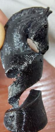

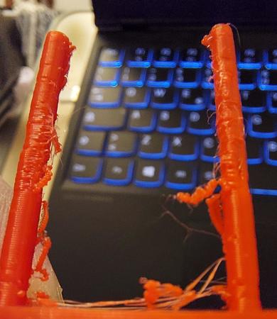

    No no ragazzi vi chiedo scusa, mi sono confuso con i profili di stampa e ho sbagliato a fare lo slicing.... ora ho rifatto tutto con il profilo giusto e impostando la retrazione 6mm 65mm/sec e il risultato è questo: cmq il filo lo ho asciugato una settimana fa e casa mia è parecchio asciutta cmq domani provero a riasciugarlo, e la temperatura a cui lavoro è 195 C...

  22. john
    Allora adesso ho provato 195c e retrazione 5mm 35mm/sec risultato in foto.... adesso ho fatto partire un altra stampa 195c retrazione 7mm 35mm/sec vediamo come viene

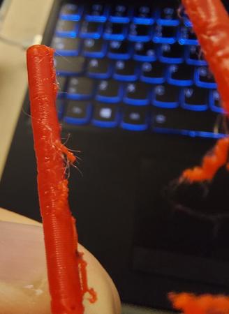

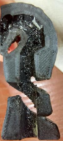

    Esatto... quello che vorrei capire se è normale avere una finitura simile.. adesso gli ho tolto i filetti Con l accendino Lo ho fatto con altezza 0.2
  24. john
  25. john
    Ho capito in ogni caso dalle vostre risposte capisco che è una cosa normale aver quel tipo di problema... Ok allora più tardi provo ma ascolto io oggi ho fatto una prova semplice per capire se la retrazione anche a te lavora così??
