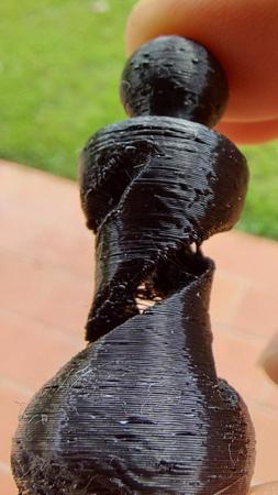

  2. john
    Problemi Tronxy X5Sa-2E

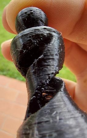

    Allora eccomi qua allora ho fatto una nuova con il coasting attivo le impostazioni che ho usato sono: e mie impostazioni sono ALtezza layer 0.1 larghezza layer 0.425 pareti,top e bottom layer 3 densita 50% temperatura hotend 195c velocita 45mm/s zhop 0.2 retrazione 4mm 35mm/s il coasting Vol 0,08 e Min Vol Before Coasting 0,8. e uso Il PLA eryone questo è il risulatoto.... secondo voi si puoi migliorare?? c'è ancora qualche filo ma non penso di poter abbassare ancora di piu la temperatura e ci sono delle bave sulle estremita..

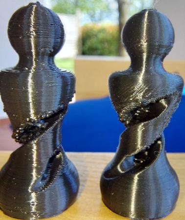

  4. john

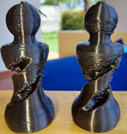

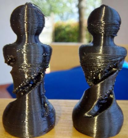

    Allora ho fatto una prova dopo aver fatto il tuo flie g code. e vedendo che insomma c'èrano delle differenze ne ho rifatto uno io vi posto le foto quello a sx lo ho fatto io e quello a dx è il file di Otto. le mie impostazioni sono ALtezza layer 0.2 larghezza layer 0.425 pareti,top e bottom layer 3 densita 50% temperatura hotend 200c velocita 45mm/s retrazione 6mm 35mm/s e uso Il PLA eryone
    Allora Otto lo ho appena fatto partire da 20 min e sembra venire fuori davvero bene, pero ti posto le foto appena finisce

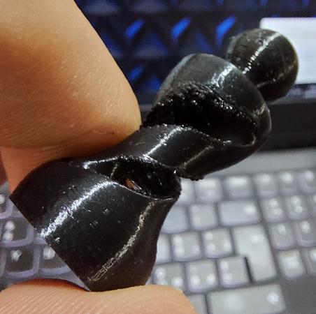

  11. john
    allora ho fatto un altra prova con le impostazioni che mi aveva consigliato Otto ma la macchina non ne vuole sentire secondo me ce qualche problema nello scorrimento del filamento ma non so cosa possa essere, questa è la mia impressione vendendola lavorare ....vi posto qualche foto

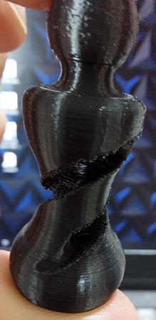

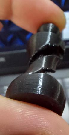

    Ciao, ti posto le foto ma non capisco in un primo momento sembrava migliorata poi disastro ancora, la retrazione funziona ma i fili sono ovunque anche a 190c, la stampa viene fuori male, secondo me in qualche modo si inceppa ma non capisco dove estrusore nuovo e pulito, la rotellina dell ingranaggio stretta quasi al massimo così non possa scivolare, se hai qualche idea dimmi pure... Non riesco a postarle perche sono piu grandi di 1000 kb percui se hai una mail te le mando li

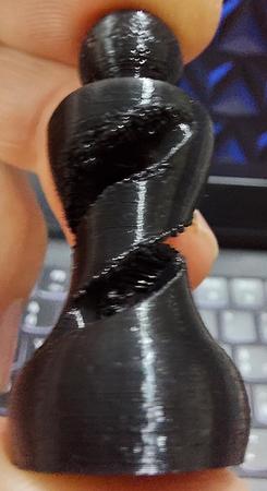

  20. john

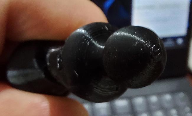

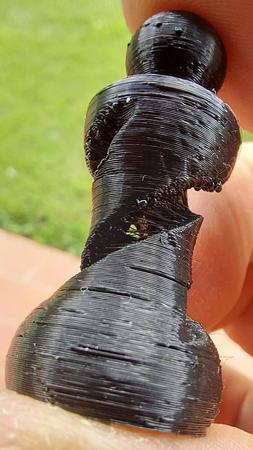

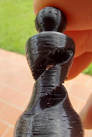

    Allora mi rimangio tutto per il momento, io ho sempre provato con lo slicicer ideamker, ieri un po preso dalla disperazione ho provato Cura e con le stesse identiche impostazione che usavo in ideamker la stampante sembra un altra, si ci sono ancora delle imperfezioni ( ti postero una foto il prima possibile) pero sembra un altra stampante, adesso a breve ti posto delle foto se riesci a dirmi come sistemare queste cose.

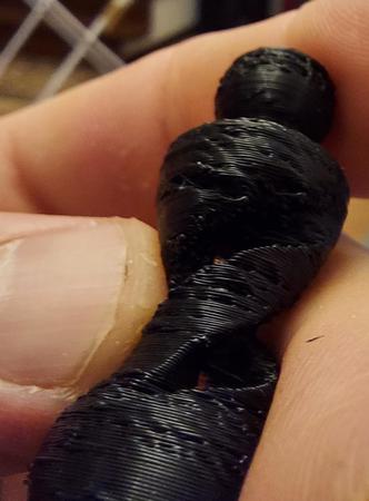

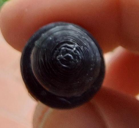

  21. john
    Ciao otto, allora ho sostituito l hot end con uno singolo ma non c'è niente da fare la stampante in alcune facce c'è sovraestrusione (sembra che ne metta di piu) ed in altre facce ci sono tanti buchini, io sono sempre piu convinto che il problema sia la retrazione (perche da quando ho trovato il modo di farla funzionare, la macchina non va piu bene)
  22. john

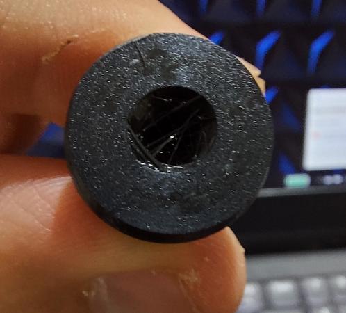

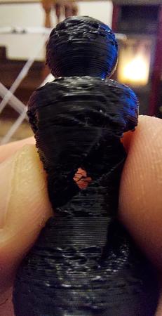

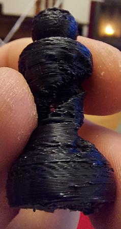

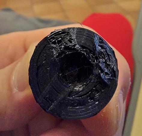

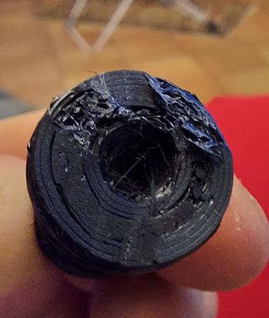

    Allora ti posto un po di foto, l oggetto lo ho spezzato apposta perche andavo meglio a fotografarlo, ametto che questo lo ho fatto con un coasting 3.5mm sicuramente troppo, pero i problemi li avevo lo stesso anche con il coasting a 0.50. Ti ho messo anche la foto dell ingranaggio, io ho guardato e girando ho visto un puntino nero su tutto l ignranaggio ma no macchie e l estrusore si come vedi è un estrusore normale, non penso sia quello il problema, pero insomma se hai qualche consiglio, dopo due mesi di prove sincermante sta stronzy mi sta stancando...^^

    Ciao, dopo mille peripezie e prove non cè niente da fare continua a stampare male, adesso il pid è fatto e la temperatura è stabile, allora la retrazione diciamo lascia qualche filetto impostando la temperatura a 190c è 6mm 40mm/sec, però la cucitura sembra disallineata, in alcuni punti anche il pezzo è disalineato e ed il pezzo è pieno di buchi più tardi metterò delle foto se hai qualche idea.... io ho provato a leggere anche altri forum e opinioni ma nessuno che abbia risolto
