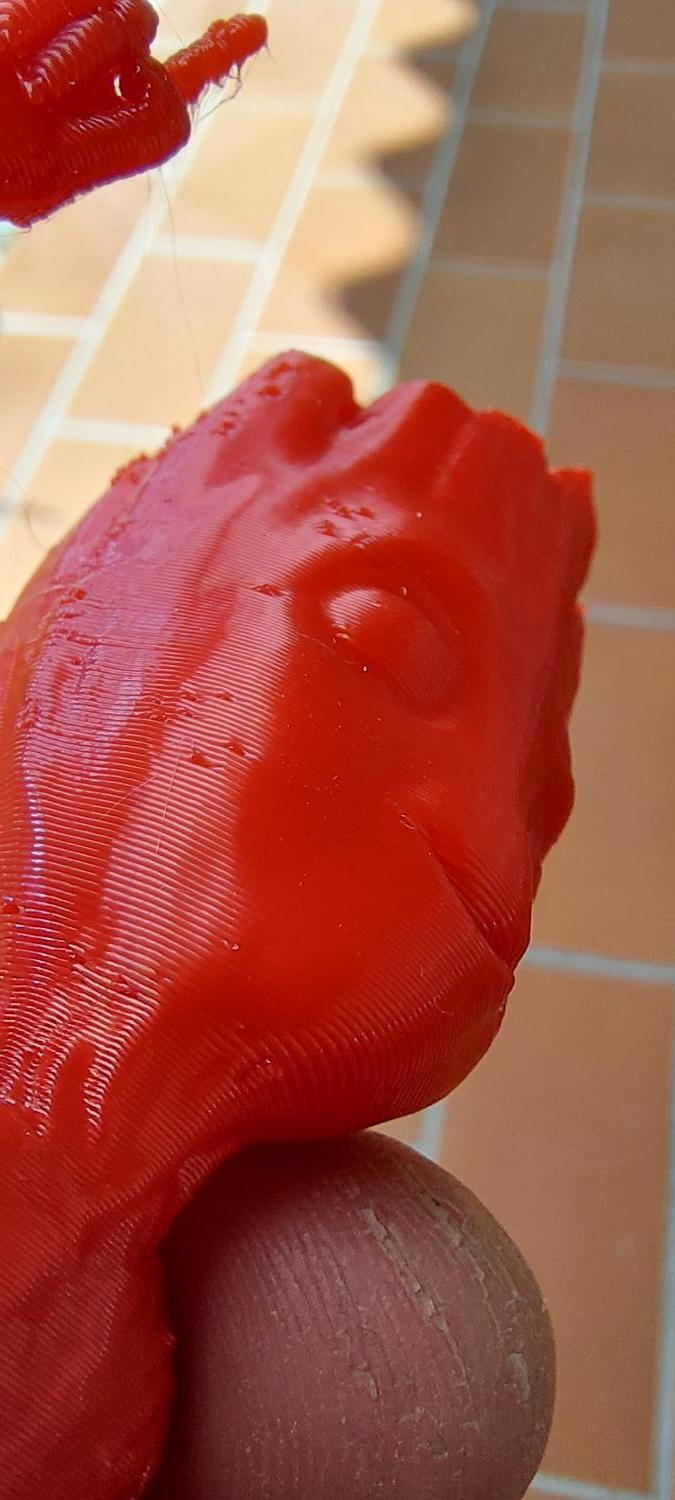

  3. john

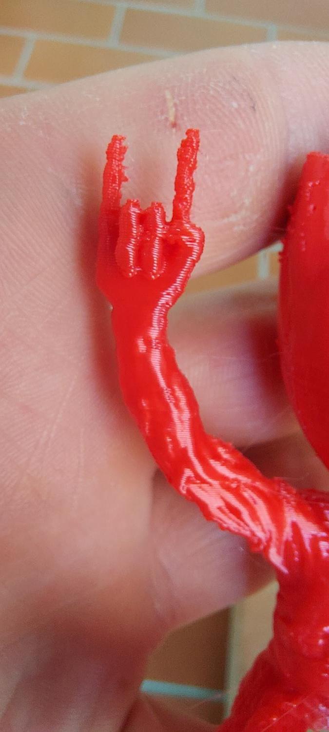

    Problemi Tronxy X5Sa-2E

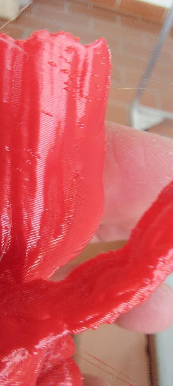

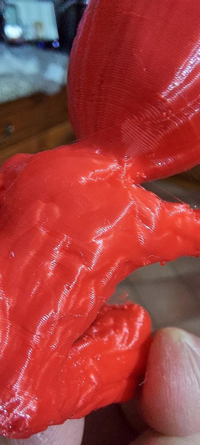

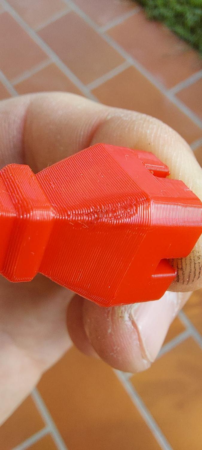

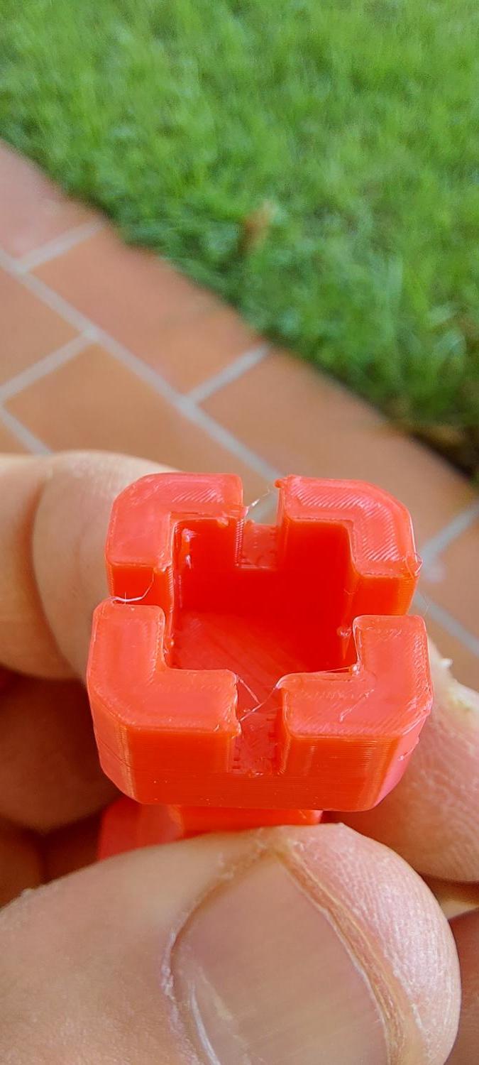

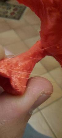

    Ecco il risultato ci sono ancora alcuni segni di sovraestrusione al 95%, abbasso ancora ?
  4. john

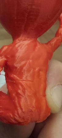

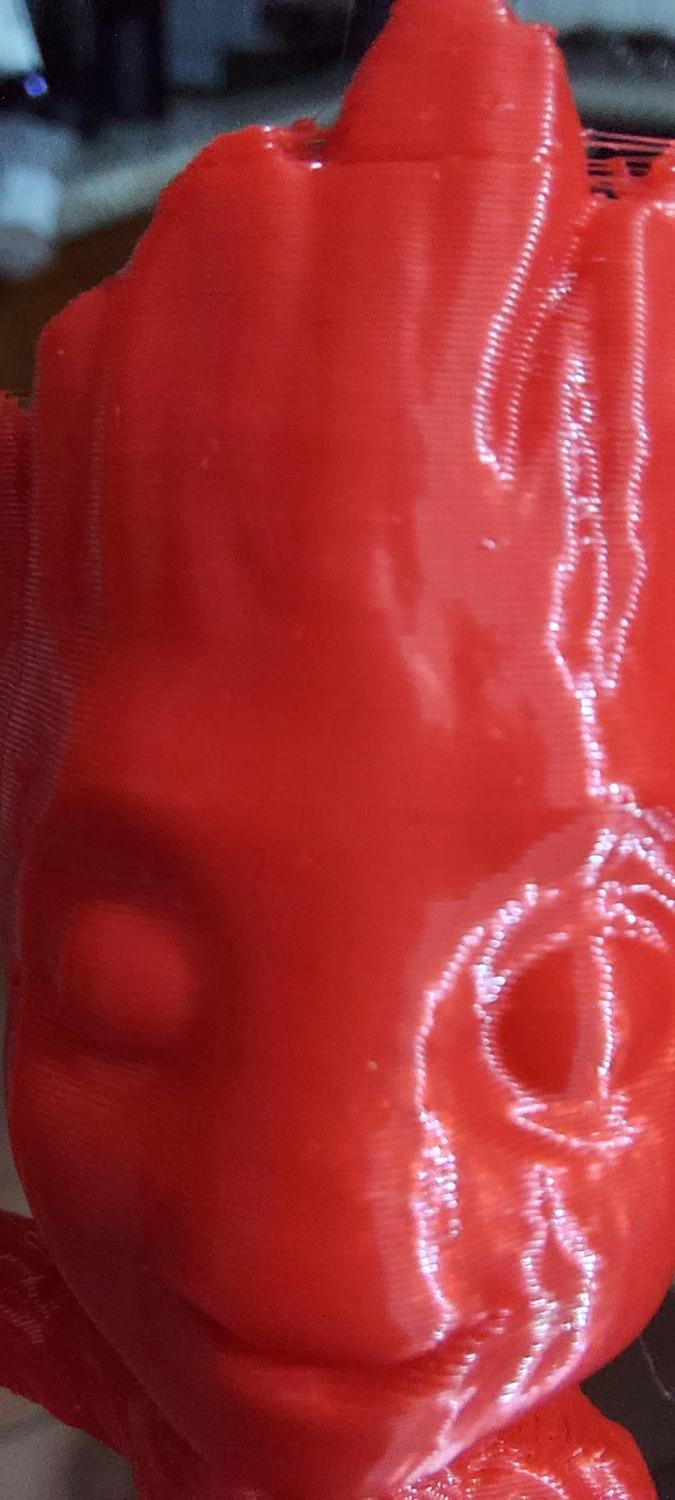

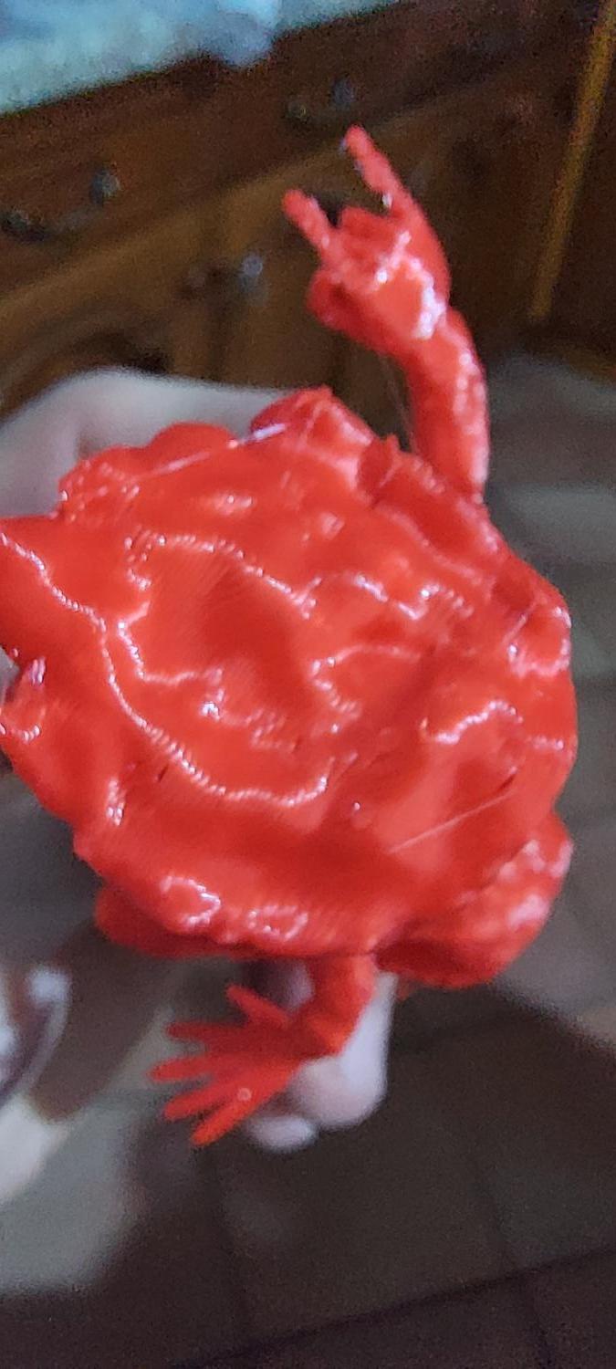

    Ok ora rilancio cmq si ci sono molti blob però non vedo quei punti o linee dove mancava completamente il materiale

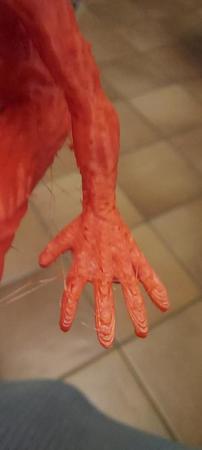

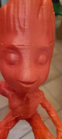

  5. john

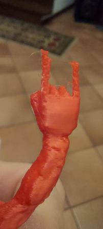

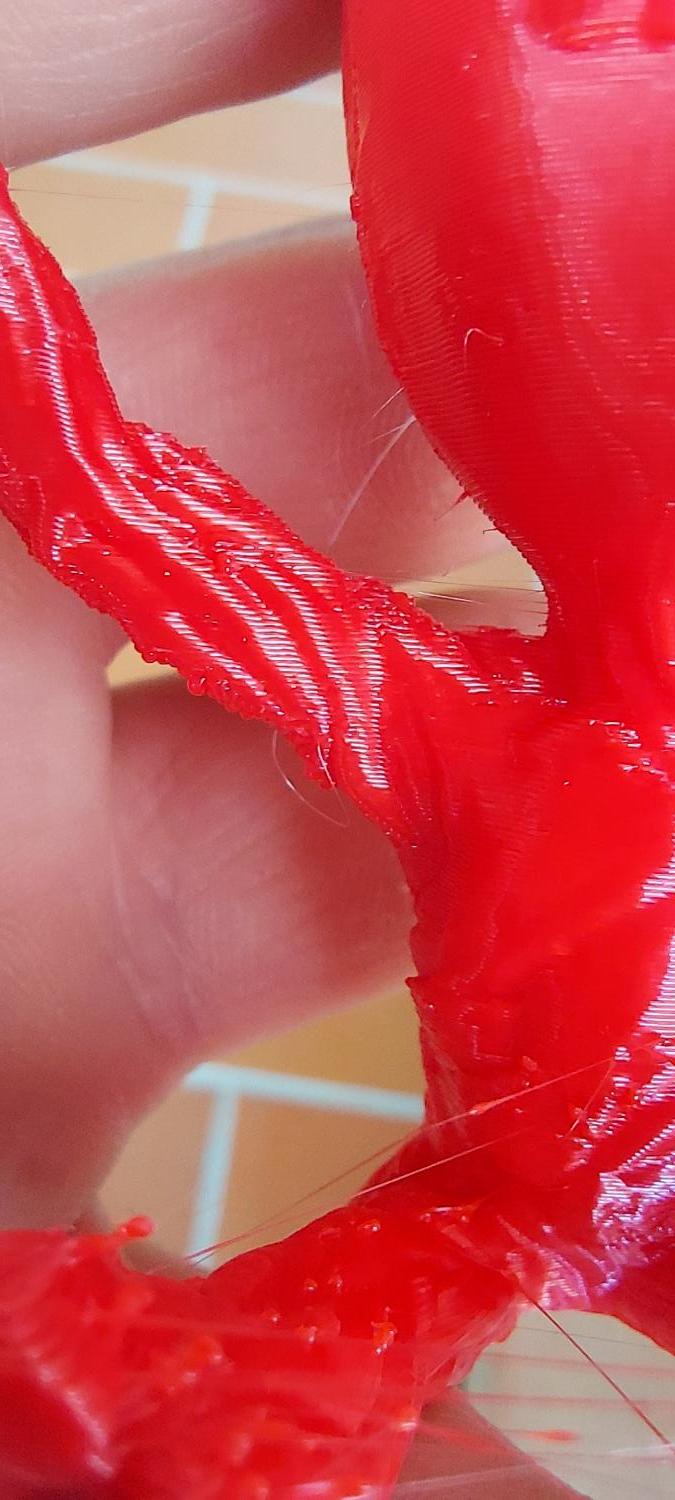

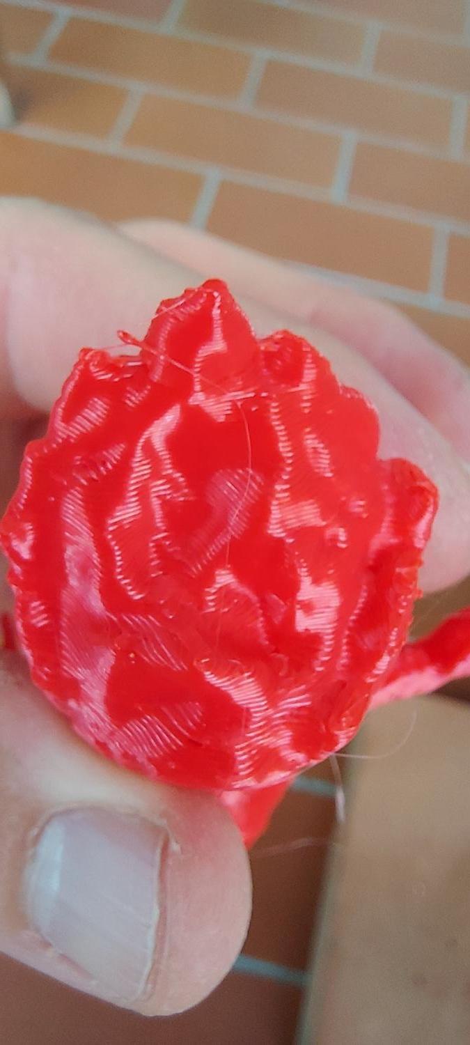

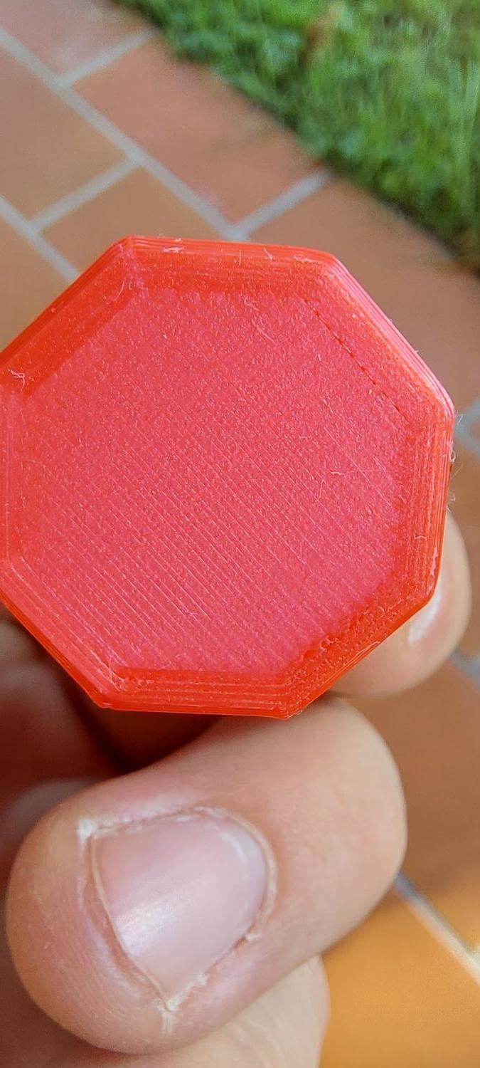

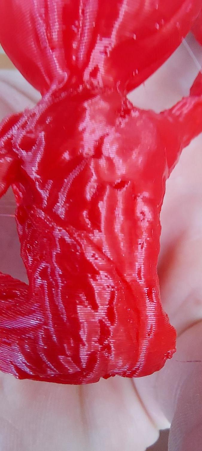

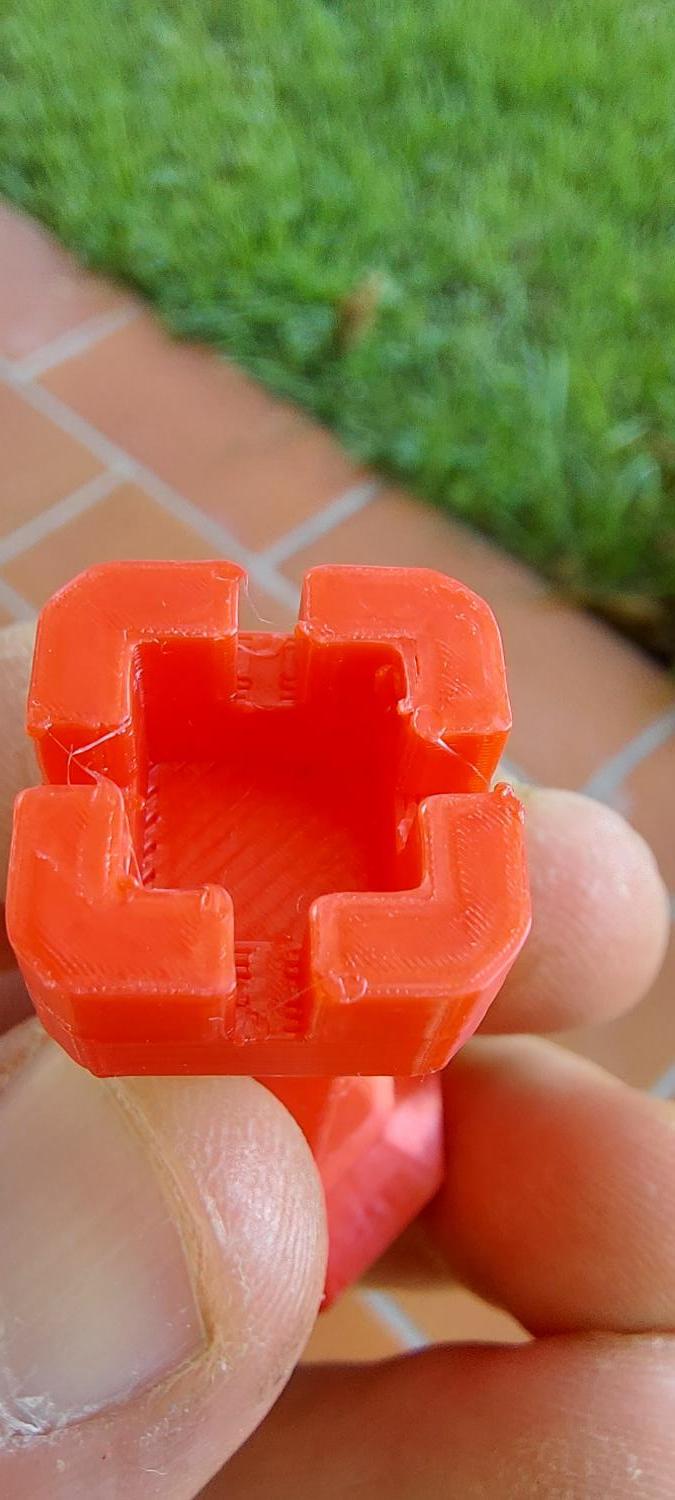

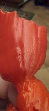

    Allora secondo me cè qualche miglioramento fa ieri e unica cosa cambiata ovviamente l impostazione è settato il flow rate al 106% ecco il risultato Ci sono dei blob ma anche dei buchi...

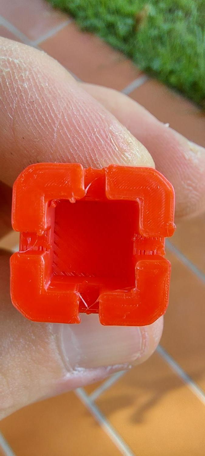

  6. john

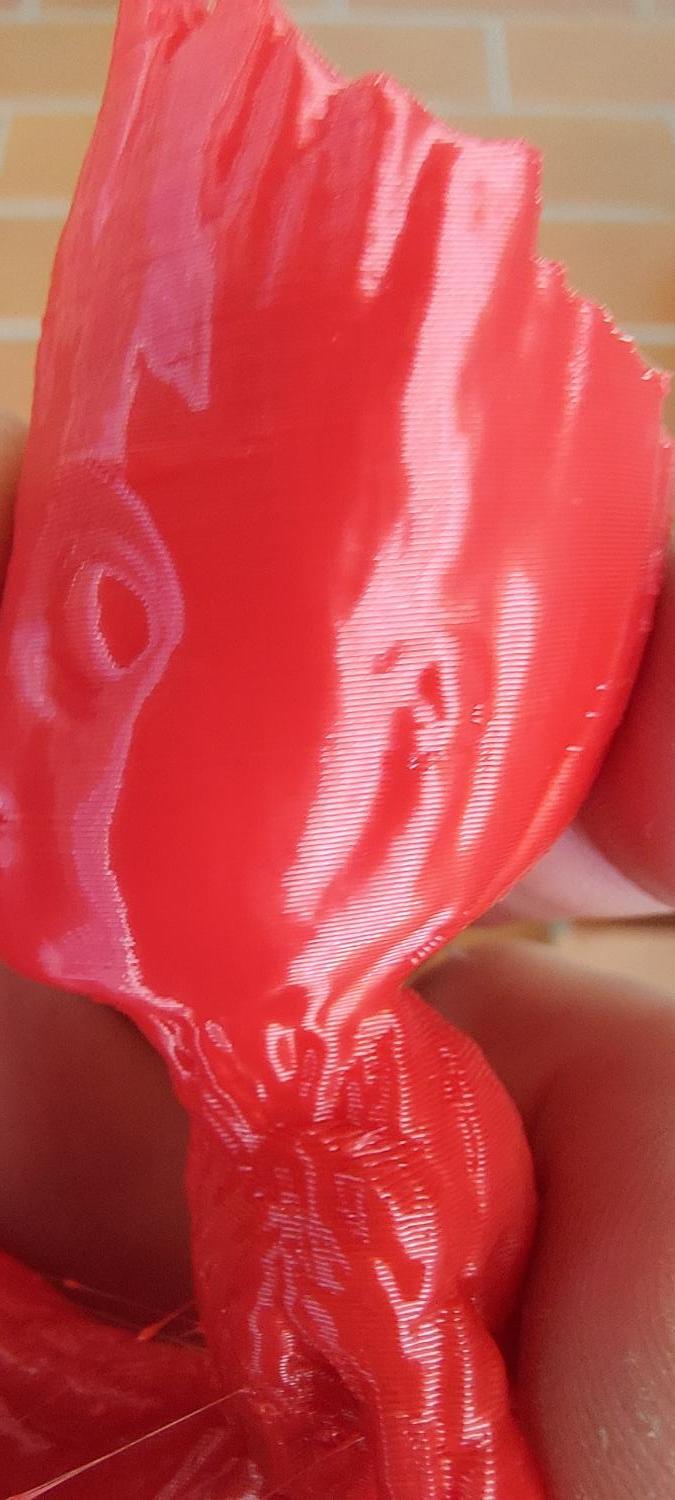

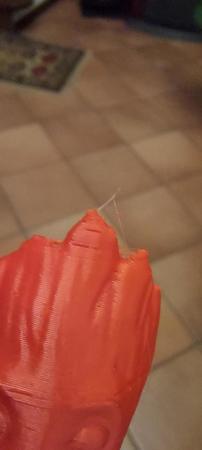

    Ok grazie a tutti per la spiegazione Allora otto ho reimpostato le impostazione dell update, ho fatto partire la stampa del cubetto e ho trovato che il flowrate giusto è 106% anche visivamente non ci sono buchi come ieri però contro luce si vedono dei puntini, in ogni caso ora stampo il groot e vediamo cosa viene fuori
    Ho provato con il settaggio dell update gli stemp/mm sono sballati cioè su 100 mm circa ne estrudera 80 ( circa)... in ogni caso ho solo toccato l impostazione step/mm dell estrusore. Però tu dici che sia sotto estruso ma lo spessore della parete è0.45-46 e invece dovrebbe essere 0.425 e la temperatura non sballa troppo si muove al massimo di 1 c. Cmq se la rimetessi originale e provassi con il flow rate all 100%?

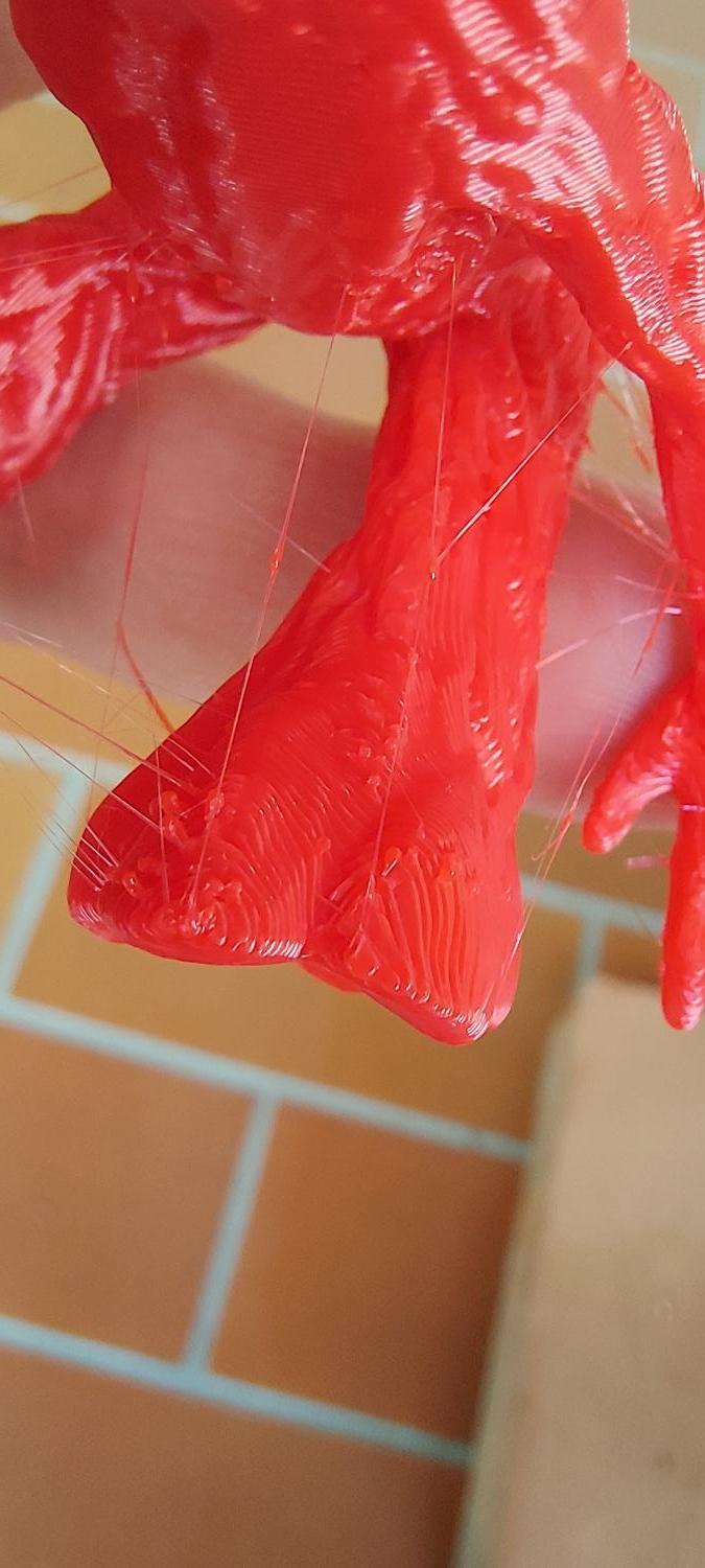

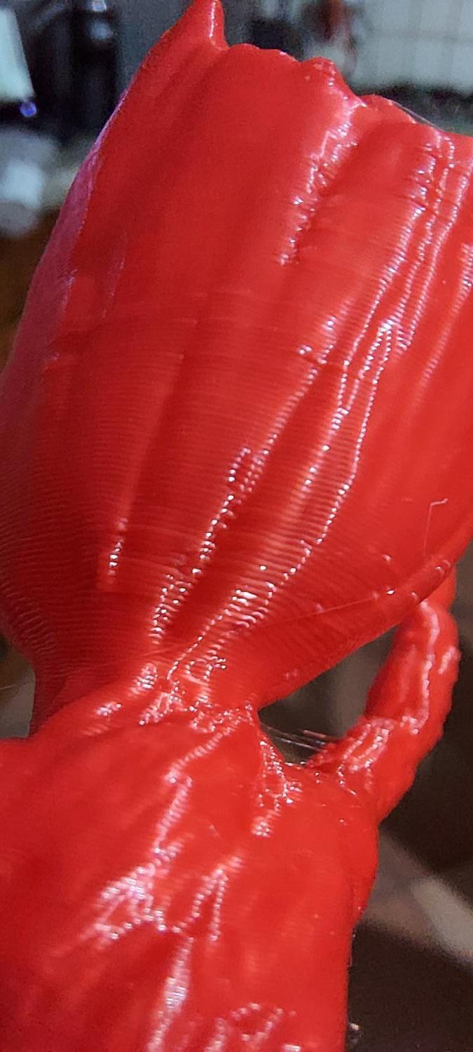

    Ho combinato allora aggiornata la stampante, regolato gli step/mm (il dato che ho impostato sul firware è di 1148) cosi estrude preciso 100 mm, pero il flow rate è peggiorato ora sto provando con il cubetto al 80% e poi lo vedo pieno di buchi come se mancasse filamento. adesso finisco di provare e poi vediamo..

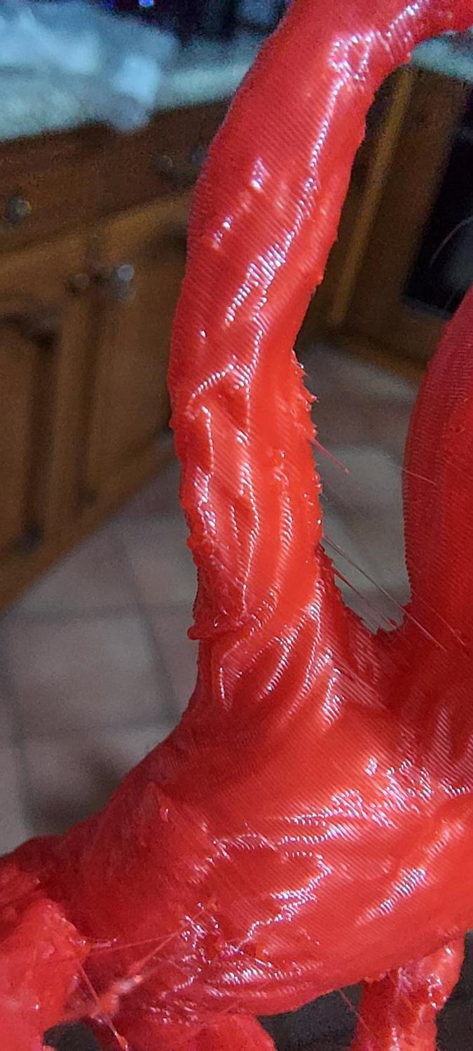

    Allora io faccio proprio come dici Whitedavil regolo gli step per mm come dici te e poi regolo il flow rate pero ora mi avete messo un dubbio entrambi io su cura in questo caso ho impostato l 83% di flowrate per avere lo spessore giusto, pero a bordo macchina sull lcd il flow rate lo trovo sempre a 100% e ovviamente stampo con quel flow rate perche ho impostato cosi lo spessore wall?? (spero di essermi spiegato) cioè anche se su cura è piu basso di 100 sull lcd è sempre a 100 il flow rate.... cmq otto ora la aggiorno ri regolo il tutto e vedo di stampare un altra volta il groot

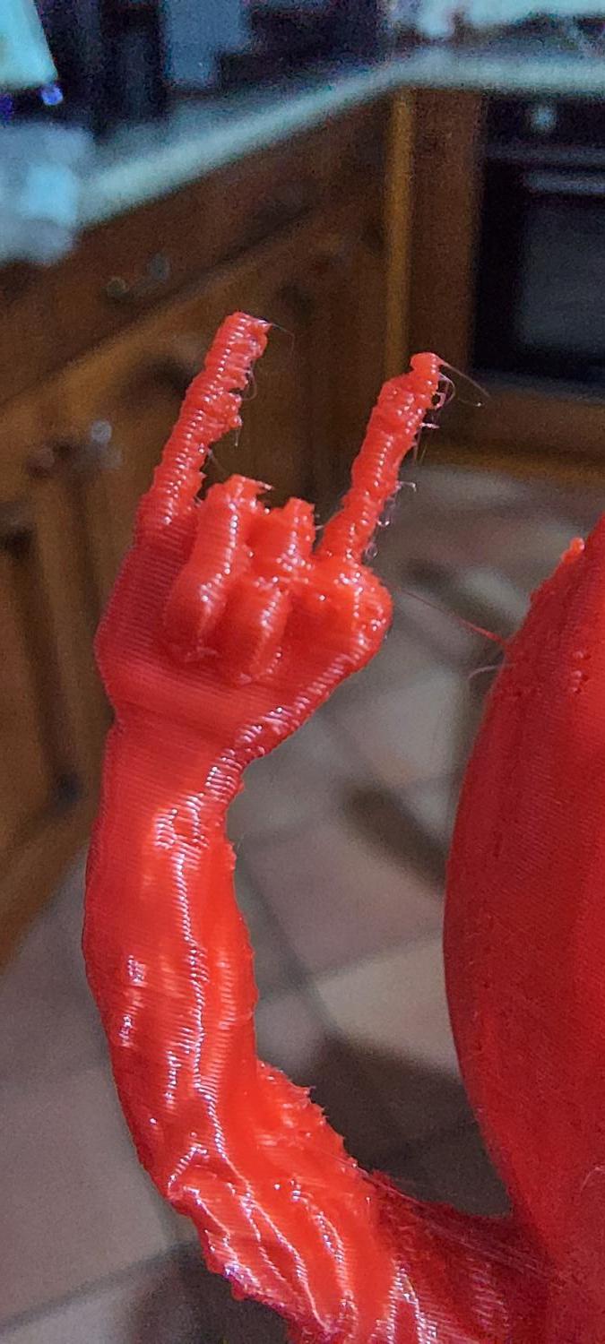

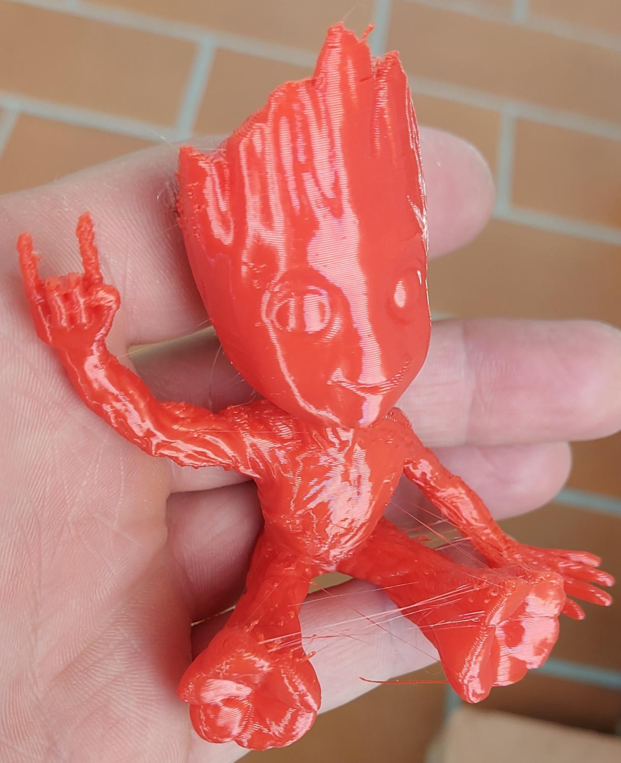

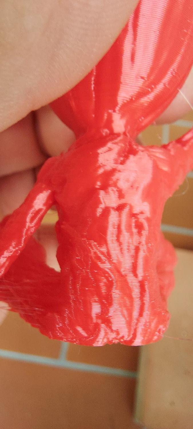

  17. john

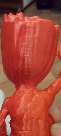

    Ecco il risultato Ecco il risultato

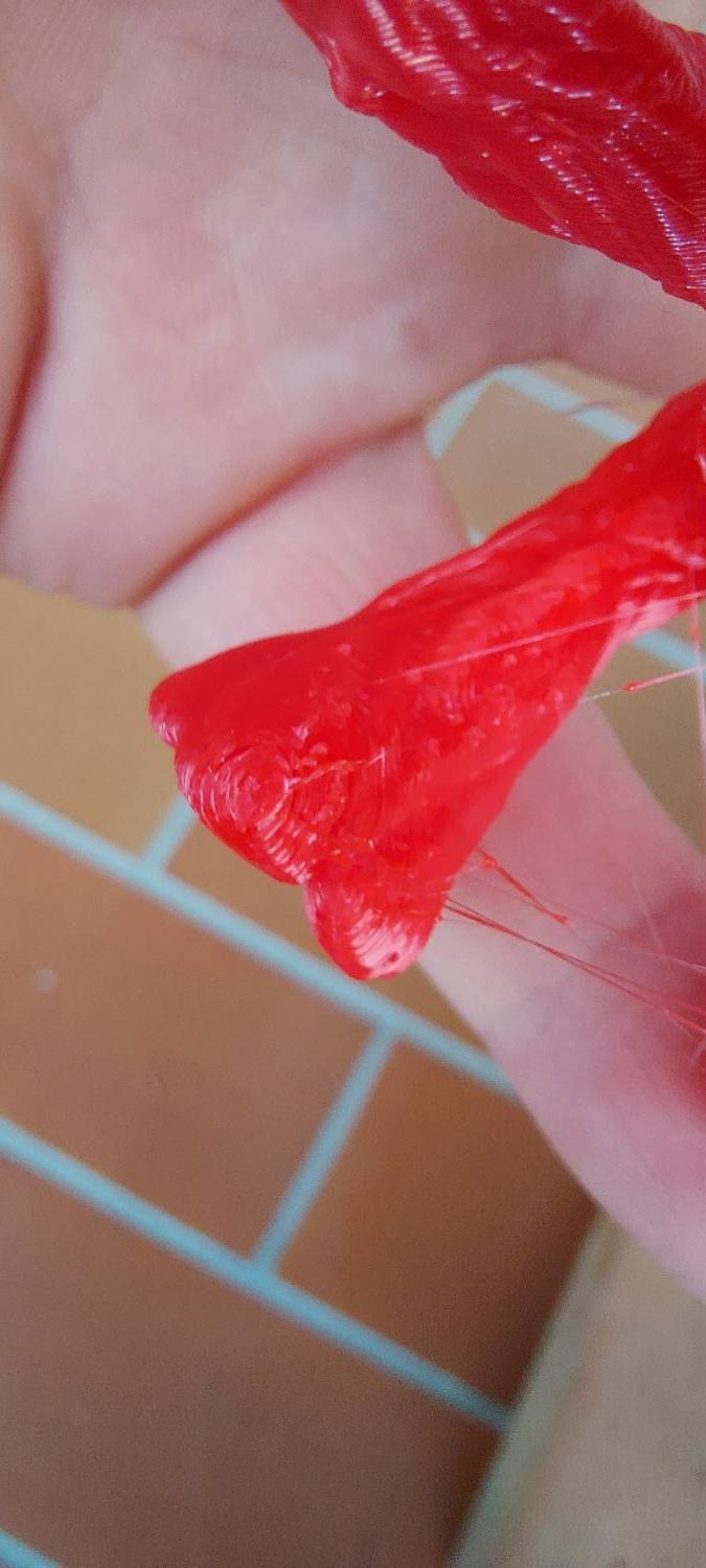

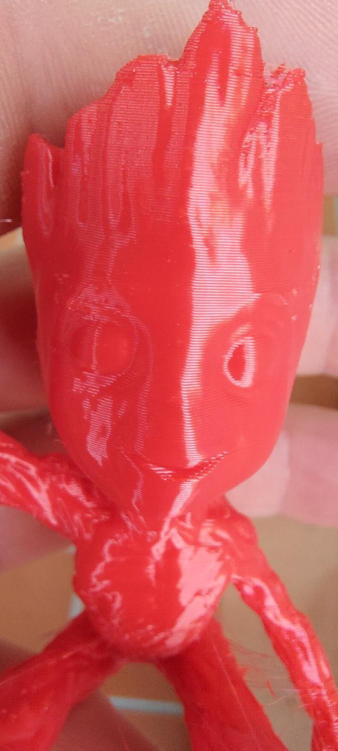

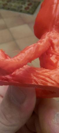

    Allora trovato, è sui materiali (scusa ma non avevo mai usato questo slicer), comunque ho impostato il tutto ho rifatto il wall test ora risulta che all 86% avevo lo spessore del muro a 0.40-0.41. Per questioni di tempo ho rimesso la figurina completa senza tagliarla stesse impostazioni di ieri pero il flow rate lo ho impostato al 83% (lo ho abbassato un po visto che ieri che era preciso ed ero sovra estruso). Allora ora sta stampando se ci sono altre cose da provare basta che mi dici e io appena arrivo a casa, provo.

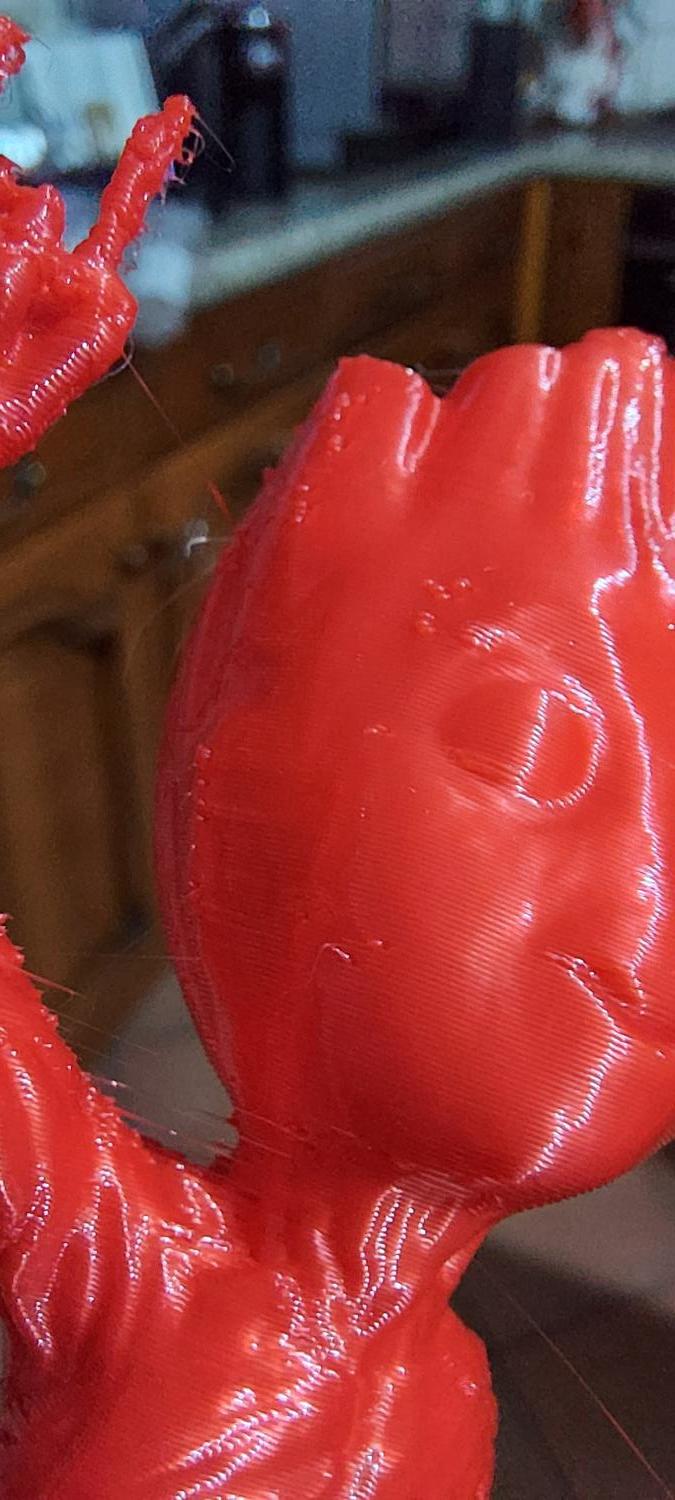

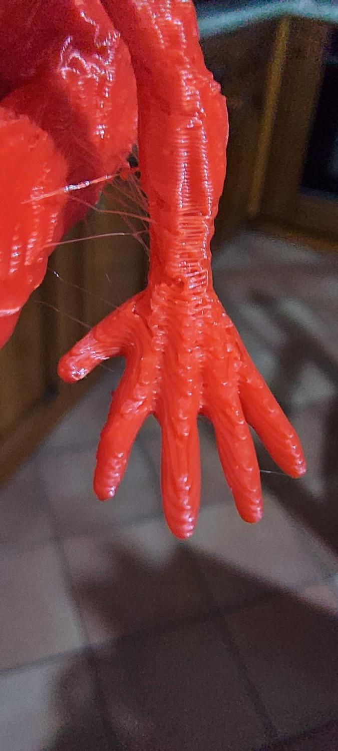

  21. john

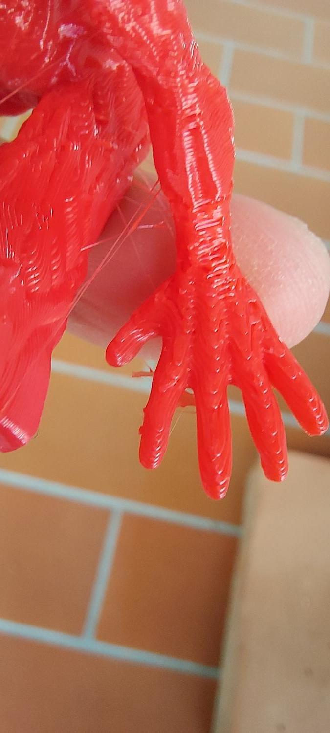

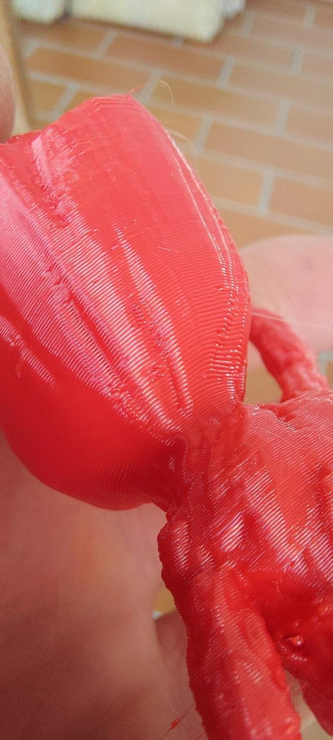

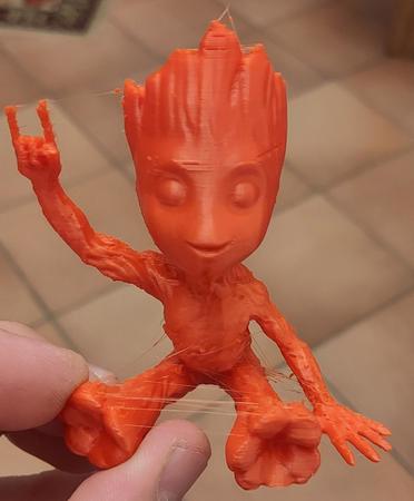

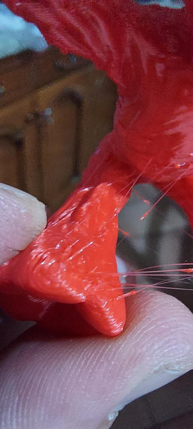

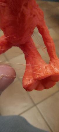

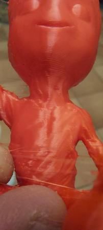

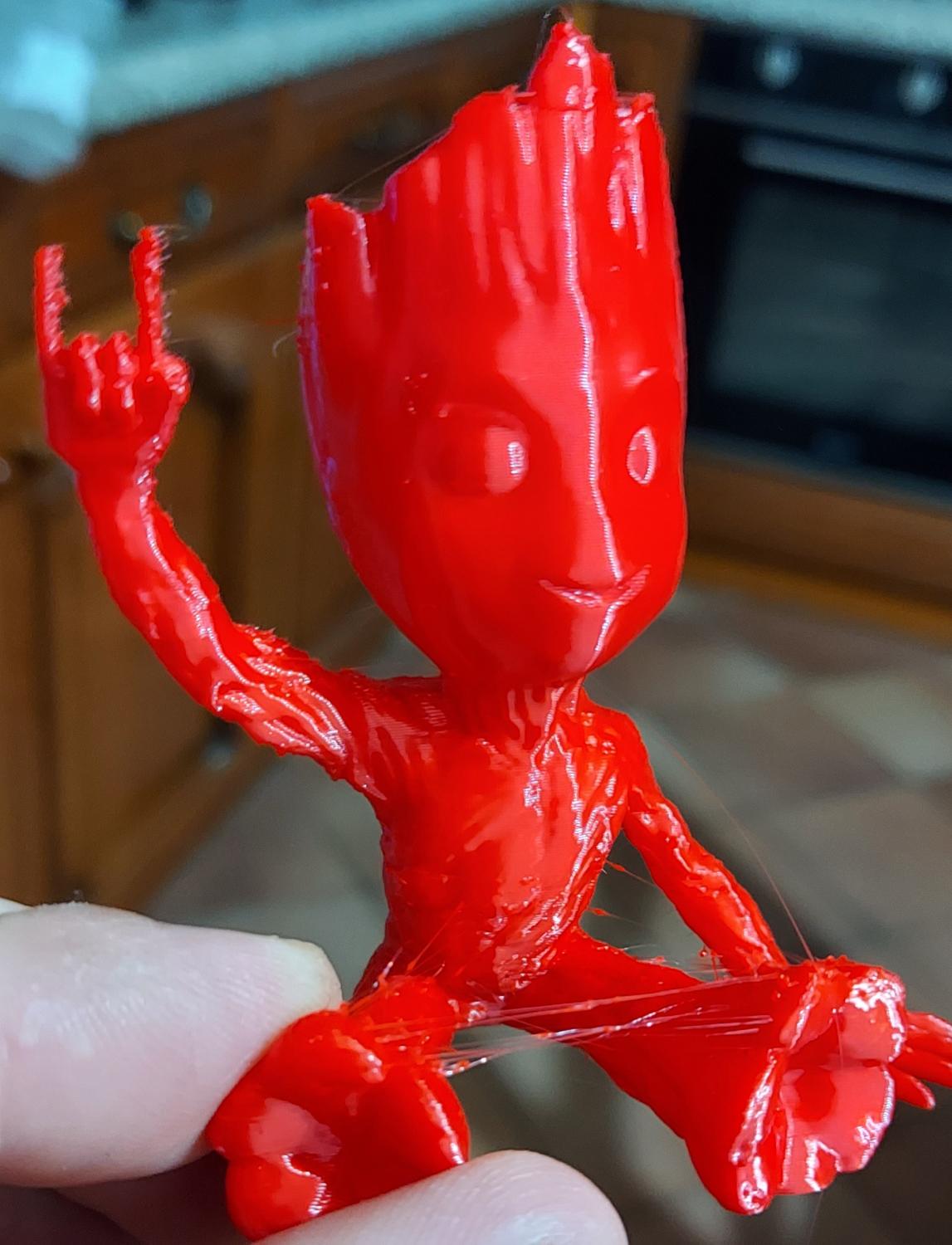

    Allora ti mando il file probabolamente dovrò mettervi il link e riprovo a lanciarla abbasando il flow rate appena arrivo a casa.... ma quello che vi chiedo come fa a essere sovraestrusione se in alcuni punti manca del filamento come sulla testa e sulla schiena?? Cmq il flow rate al momento lo ho al 77%

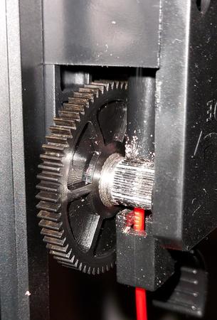

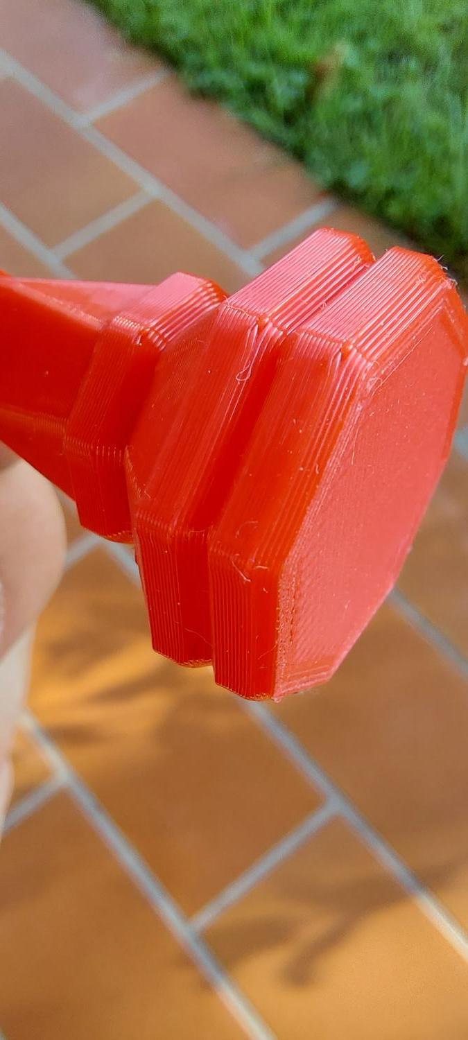

    Ciao, whitedavil sono d accordo con te che cura è troppo incasinato(mio parere personale), ho sempre cercato di usare ideamaker secondo molto piu semplice, pero secondo me non comunica bene con la stampante, perche da quando sono passato a cura abbiamo incominciato a vedere diversi miglioramenti che prima non avevo, ti posto la foto degli igranaggi Ecco il risultato non è dei migliori altezza 0.2 e con le impostazione da te suggerite

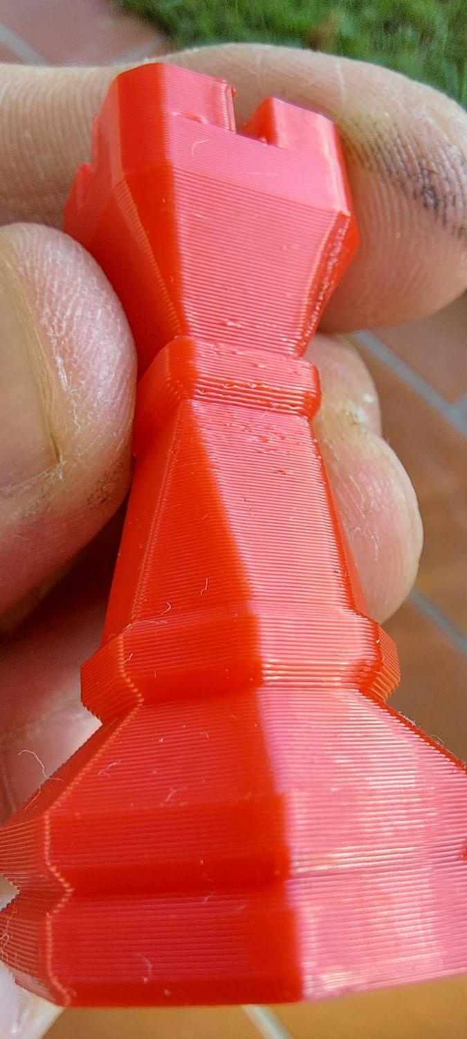

    Ok... io cmq ho stampato la torre tu posto le foto, ora vado a stampare la figurina groot

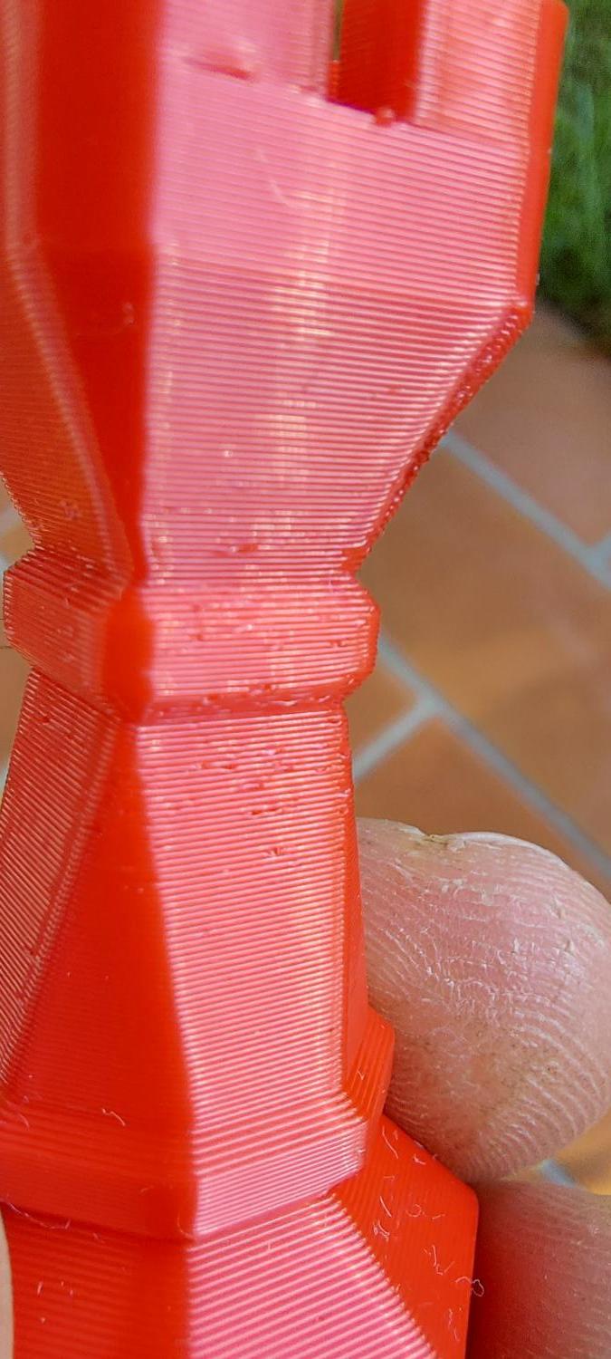

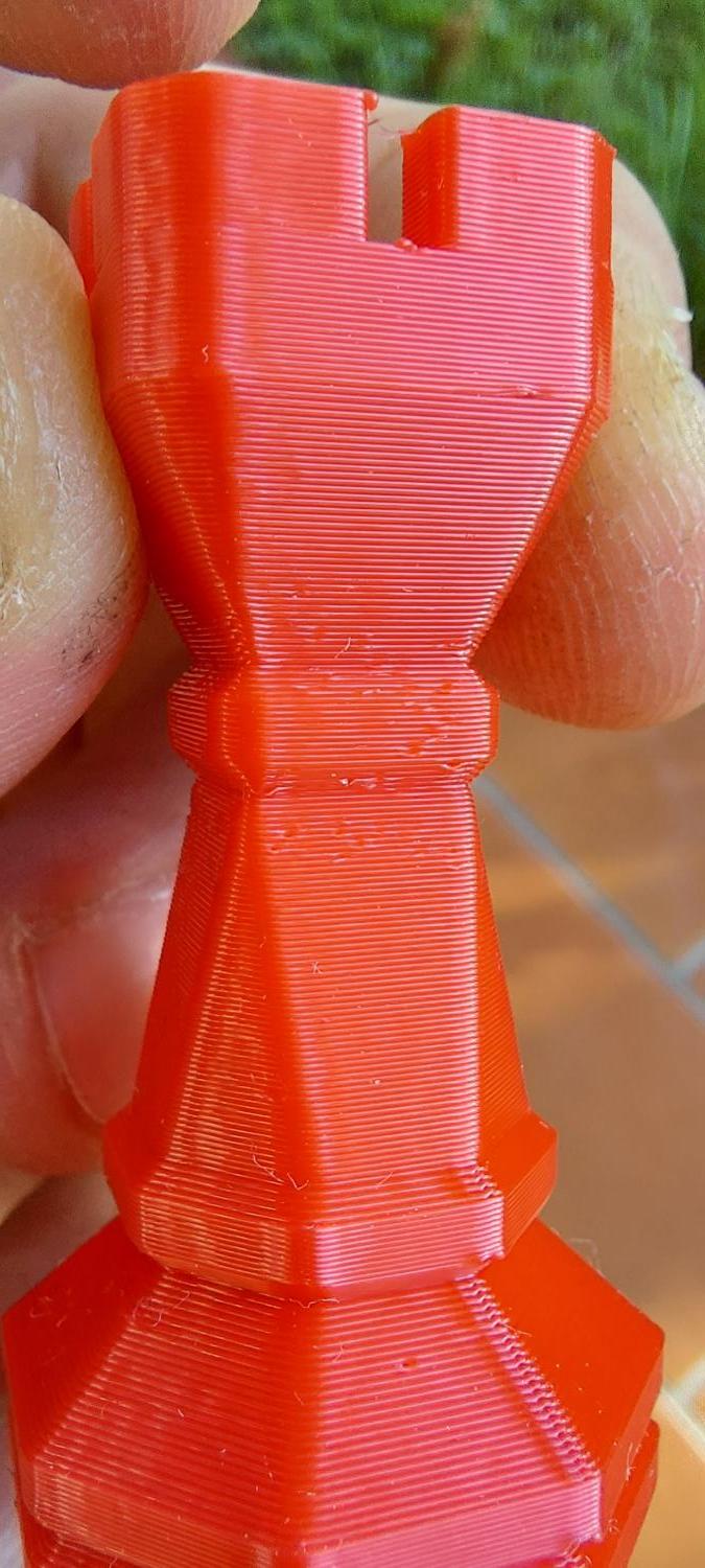

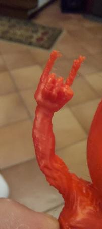

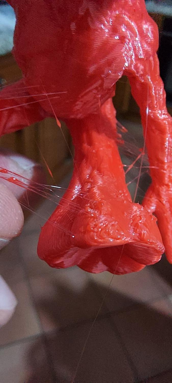

  25. john
    Allora non so se ho sbagliato, ma la ho fatta partire ora con la torre che era una delle prime cose che provavo a fare con le impostazioni nuove, retrazione ho messo 5 mm 35mm/sec e ora stiamo a vedere se invece preferisci il groot fammi sapere che appena torno a casa glielo faccio fare. Ti chiedo Otto ma secondo te se provassimo con il PETG?? potrebbe essere "piu facile"??
