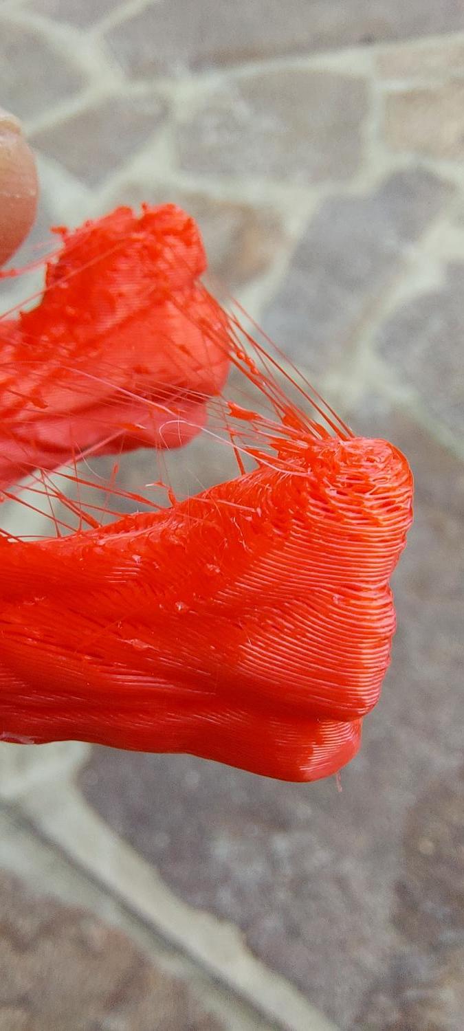

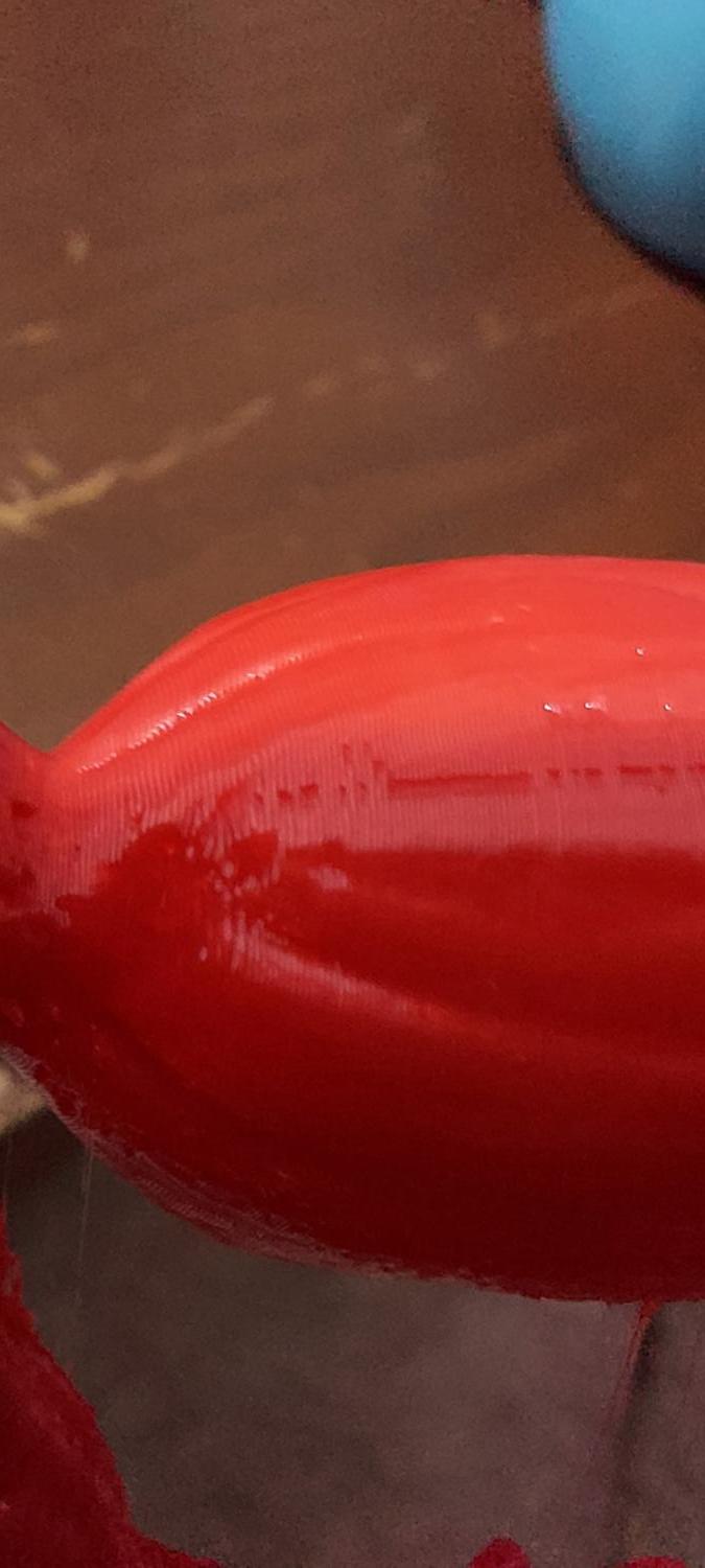

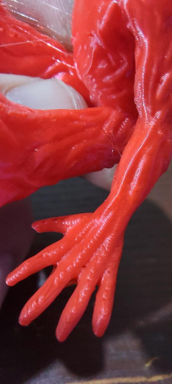

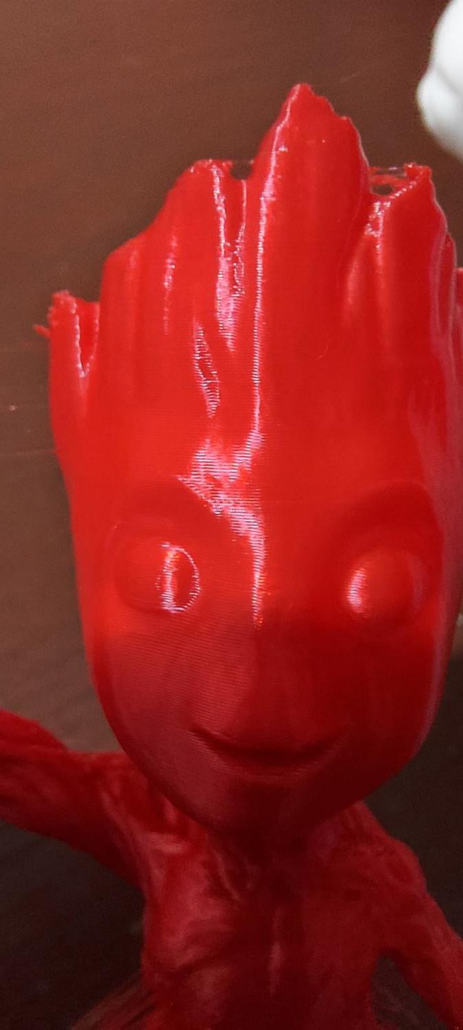

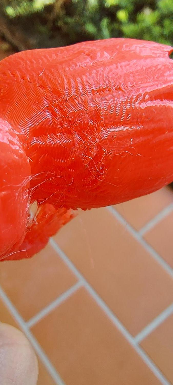

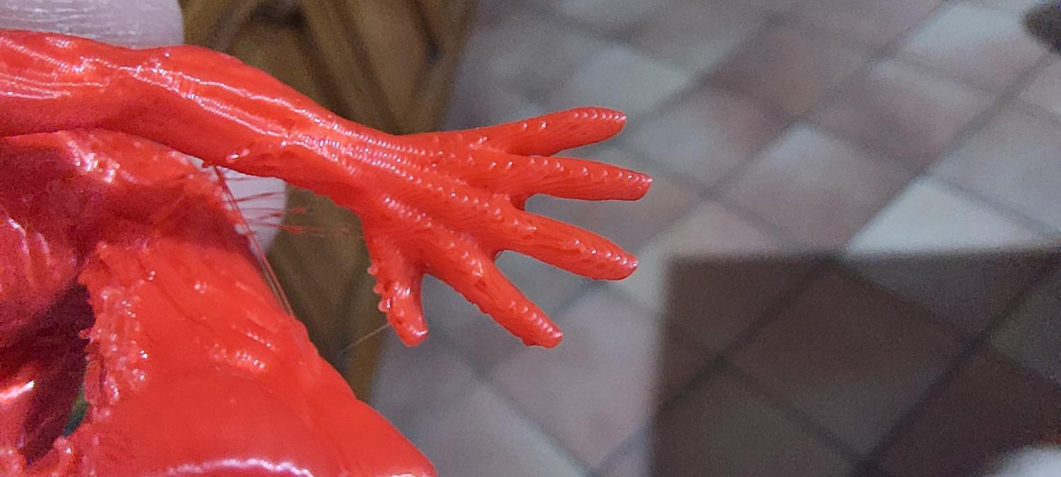

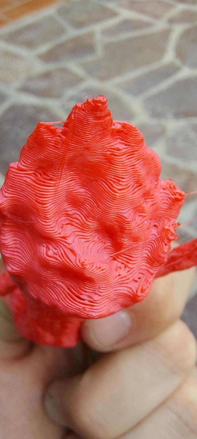

  5. john
    Problemi Tronxy X5Sa-2E

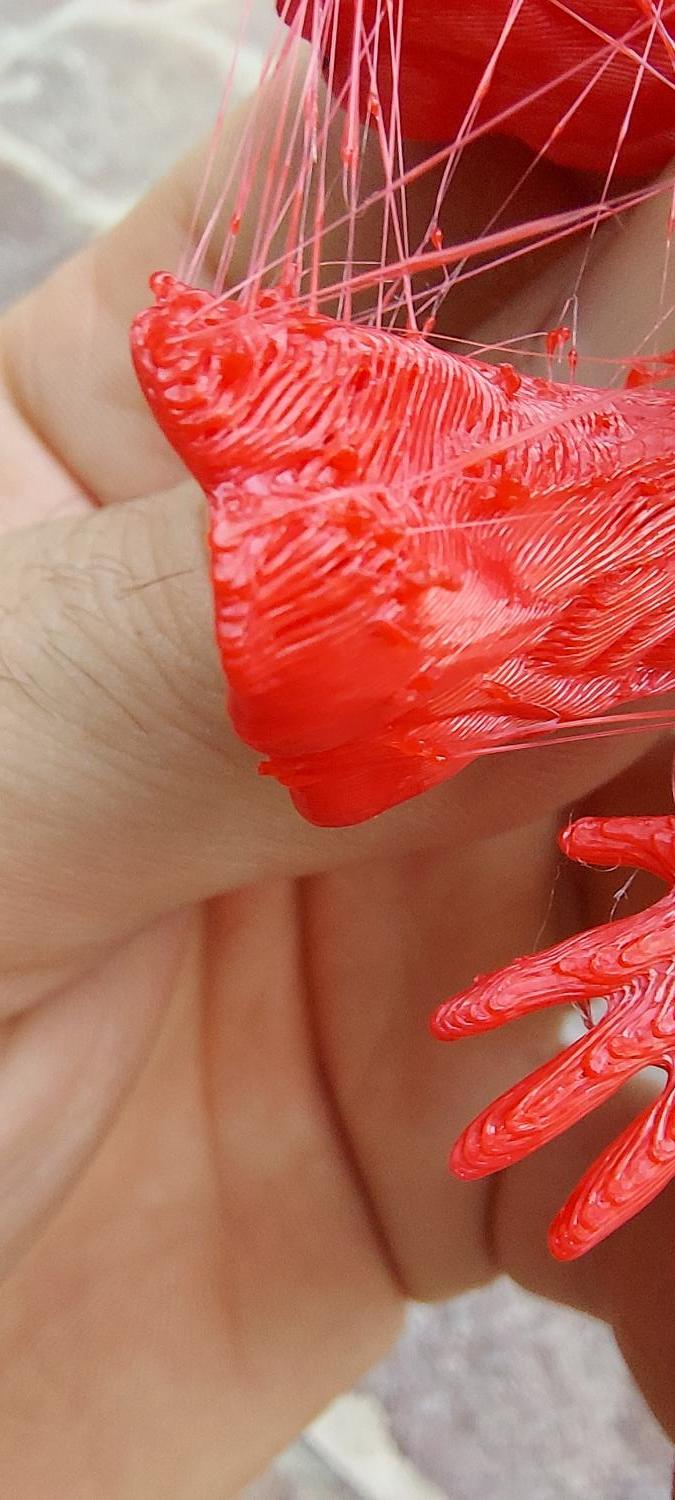

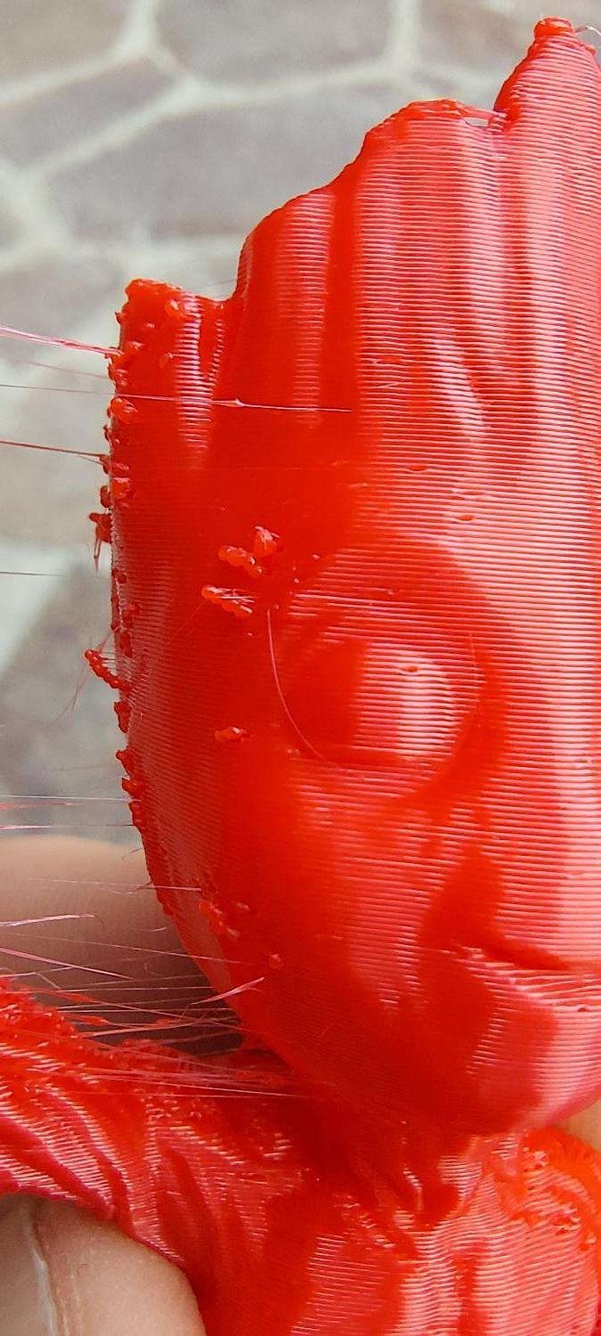

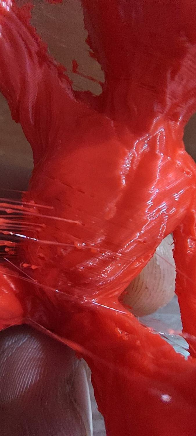

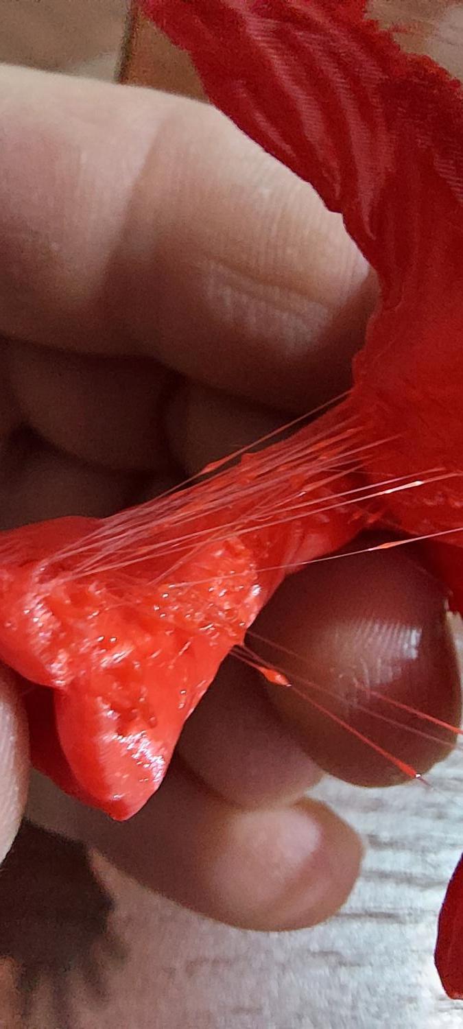

    Allora ti posto le foto ma è sotto estrusa e ci sono un po di fili e casini....

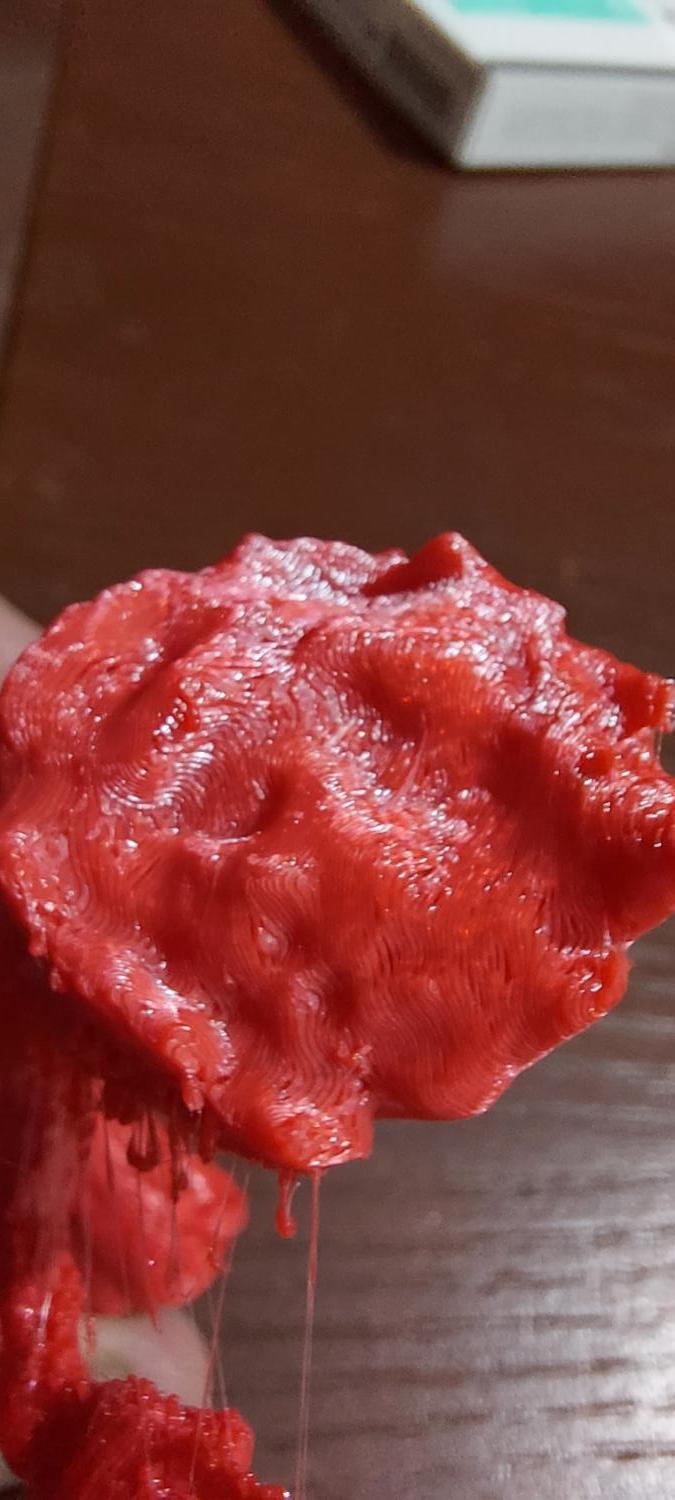

  6. john
    ecco le impostazioni della stampante: (spero di essere riuscito a riemettertelo perfettamente in ordine perche dopo il coppia e incolla era tutto incasinato) ; ;; Versione: V1.4.1ZE_RC27m4 LCD: 3';' seguito da commenti M8000 I1; supporta o meno il salvataggio dopo lo spegnimento M8001 I1; supporto o meno all'inizio del ripristino M8002 I-1; direzione motore X M8003 I-1; Direzione motore Y M8004 I1; direzione motore Z M8005 I-1;E direzione motore M8005 I1 E2;E2 direzione motore M8005 I1 E3;E3 direzione motore M8005 X0; asse X 0: la testa di estrusione si muove 1: la piattaforma si muove M8005 Y0; asse Y 0: la testa di estrusione si muove 1: la piattaforma si muove M8005 Z1; asse Z 0: la testa di estrusione si muove 1: la piattaforma si muove M8006 I100, velocità iniziale M8007 I20; velocità di piegatura rotaia M8008 I100; accelerazione M8007 E20; velocità di piegatura binario E M8008 E100;E accelerazione M8009 S0.006250; x,y in ogni passo mm M8010 S0.001250;z per passo mm M8011 S0.001308;e mm per passo M8012 I100; XY velocità massima M8013 I20;Z velocità massima M8014 I120;E velocità massima M8015 I8; Z la prima velocità zero M8016 I6;Z secondo velocità di ritorno allo zero M8015 S25; XY velocità zero per la prima volta M8016 S6; velocità di ritorno a zero XY per la seconda volta M8017 I6; lunghezza pre-estrusione M8018 I120; Velocità massima di pre-estrusione M8019 I50; velocità di prelievo del filo Makerware M8020 S1.500000; Lunghezza di ritiro del filo Makerware M8033 S0.000000; Makerware cambia la lunghezza del ritiro del filo dell'estrusore M8021 S1.750000;diametro consumabile M8022 I275; Temperatura massima della testa di estrusione M8022 T170; Temperatura minima di estrusione dei materiali di consumo M8023 I100; temperatura massima del letto caldo M8023 T0; abilitazione avviso temperatura 0: abilitazione 1: disabilitazione M8024 I330;X corsa massima M8025 I330; Y richiede una corsa ampia M8026 I400.000000;Z corsa massima M8027 I2; Numero di teste di estrusione M8027 S1; testina di stampa multi-in e one-out 1: sì 0: no ; M8027 Z0; considera E2 come l'altro asse del doppio asse Z ; M8027 Y0; considera E2 come l'altro asse del doppio asse Y ; M8027 E0; tratta E2 come doppio asse E1 M8027 T1;0: Disabilita letto caldo 1: Abilita letto caldo M8028 S0.000000; compensazione prelievo filo withdrawal M8029 I0;Limite XY 0: Limite minimo 1: Limite massimo 2: Limite bilaterale 3: Posteriore sinistro 4: Anteriore destro M8029 T0; cablaggio limite 0: limite normalmente aperto 1: limite normalmente chiuso M8029 S0;Tipo limite Z 0: limite minimo 1: limite massimo M8029 C0; azione dopo la ricerca del punto di riferimento XYZ 0: ritorno al punto zero (0,0,0) 1: arresto alla posizione limite M8029 P-1; Limite del filamento (livellamento delta); 1: Uguale al tipo di limite XYZ -1: Opposto al tipo di limite XYZ M8029 D1; Abilita rilevamento materiali di consumo M8030 I0; temperatura di autoaccensione del ventilatore M8030 I50 T-1; La temperatura di autoaccensione della ventola della scheda madre, normalmente aperta è impostata su zero M8031 S0.000000; secondo estrusore offset X M8032 S0.000000; offset Y della seconda testa di estrusione M8031 D0.000000; terzo estrusore offset X M8032 D0.000000; offset Y della terza testa di estrusione M8034 I1; supporto per cartelle o meno M8035 I7; Numero di punti di livellamento ; M8036 X0.1 Y0.1; Inserire tante coordinate quanti sono i punti, minore di 0 è il rapporto di corsa, altrimenti sono le coordinate M8036 X10.0000 Y10.0000; posizione di livellamento M8036 X60.0000 Y50000; posizione di livellamento M8036 X300.0000 Y300.0000; posizione di livellamento M8036 X60.0000 Y300.0000; posizione di livellamento M8036 X300.0000 Y300.0000; posizione di livellamento M8036 X60.0000 Y50000; posizione di livellamento M8036 X300.0000 Y50000;posizione livellamento M8080 I2;Tipo di modello 0: XYZ 1: Delta 2: Hbot M8081 I2;sensore di temperatura 0: NTC 100K 1 B 1: Termocoppia tipo K 2: Resistenza termica EPCOS NTC M8083 S180.000000;Lunghezza asta Delta Delta M8083 Z200.000000; corsa Delta Z ; M8083 I2; Se abilitare il livellamento automatico M8083 D0 P0; angolo iniziale e angolo finale del servo M8084 S80.000000; raggio di stampa delta M8084 D0; differenza raggio livellamento M8084 P0; modalità livellamento, apertura quadrata 0:7x7 1:37 punti, esagono regolare M8084 Z1.579998; offset Delta Z, 0: l'offset è vietato, la corsa è determinata impostando Z su zero, non su 0, la corsa è determinata dalla posizione del grilletto livellamento + valore offset M8085 I6000; durata logo di avvio, minimo 100 ms, massimo 6000 ms M8085 T0; tempo di attesa in standby dello screen saver, in secondi M8085 P0; Quanto tempo ci vorrà per spegnersi dopo lo standby? M8086 I1; divisione di frequenza del software di suddivisione del motore, se non capisci, imposta 1 M8087 I0 T8000; I: il tempo dalla direzione valida all'impulso valido (ns), T: il tempo di mantenimento dell'impulso più breve (ns) Se non è presente un drive esterno, impostare tutto a 0 M8089 P0 ;; Se forzare lo spegnimento di tutti i motori e del riscaldamento al termine della stampa 0: Spegnere tutto 1: Nessuna operazione dopo la stampa 2: Zero crossing dopo la stampa M301 P22.2000 I1.0800 D114.0000;parametro PID temperatura M8489 I256; rapporto pwm quando la ventola della scheda madre si avvia automaticamente M8489 T3; velocità di avanzamento del filo per il caricamento dei materiali di consumo M8489 S5; Quando il modello Delta sta livellando, la velocità di discesa durante il rilevamento dei punti ; M8520 I0;Supporto per incisione laser, reindirizzerà più funzioni, disabilitato per impostazione predefinita 1: supportato 0: non supportato ; M8520 T0; Supporto livellamento manuale, predefinito disabilitato 1: supporto 0: non supportato ; M8521 I0; Ridefinizione del riscaldamento del letto caldo, il valore predefinito è 0 M8500; salva configurazione

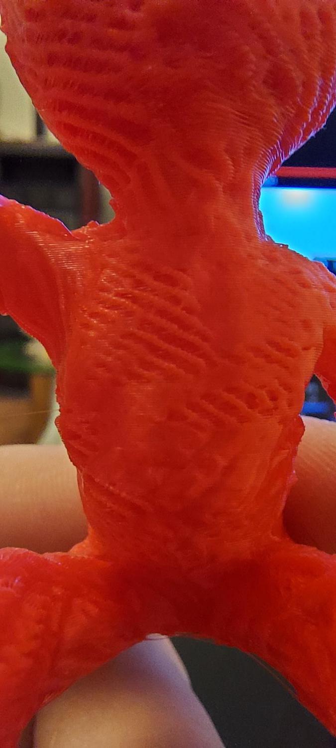

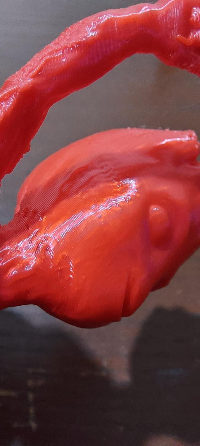

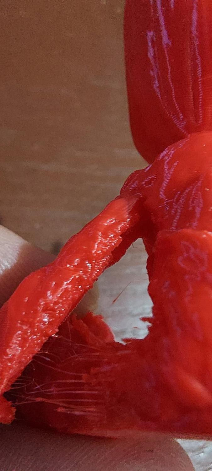

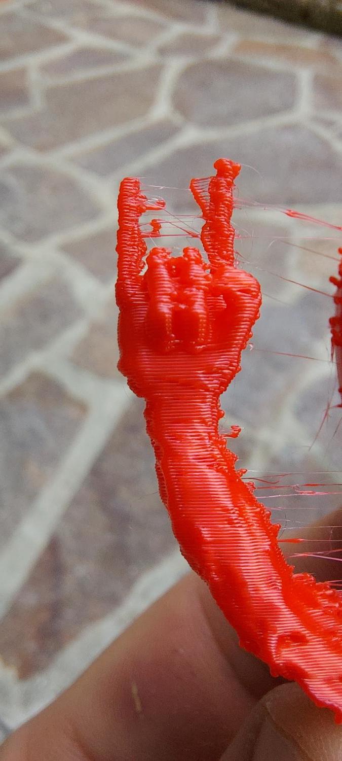

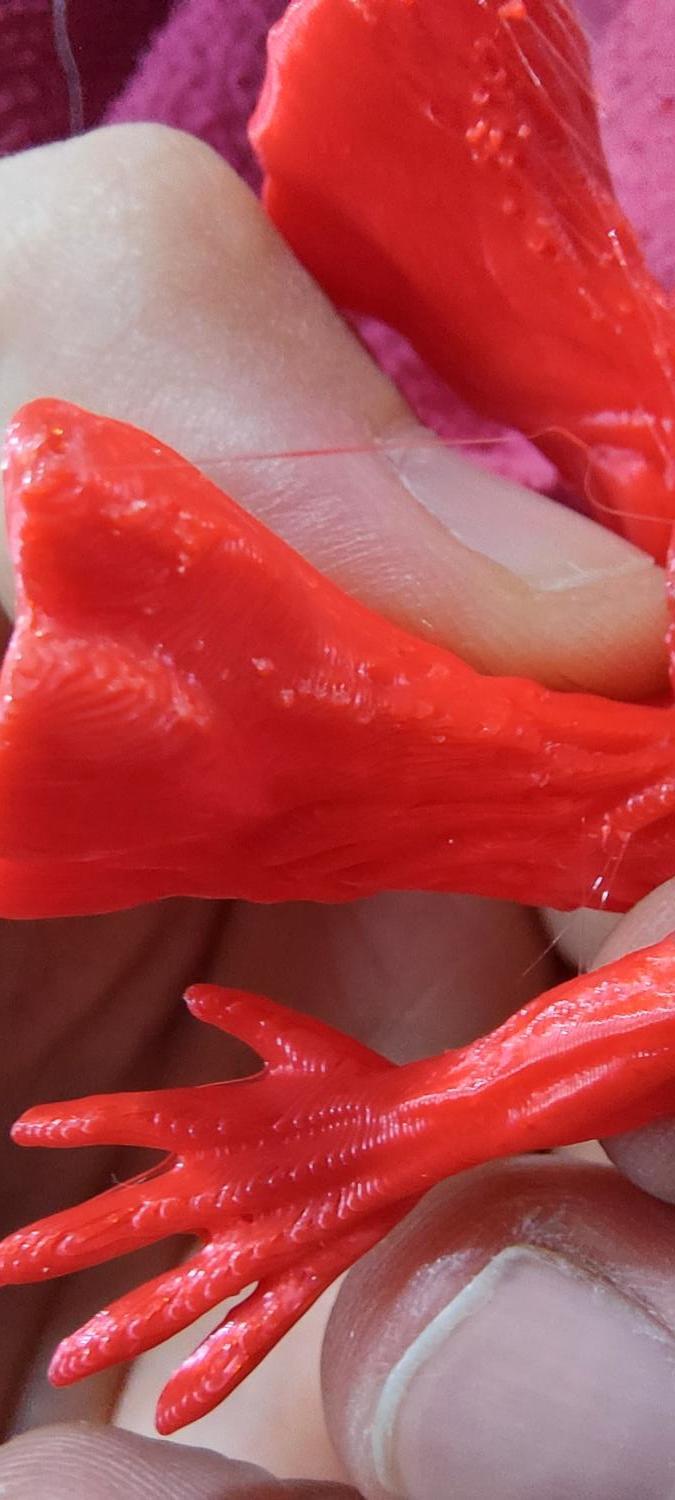

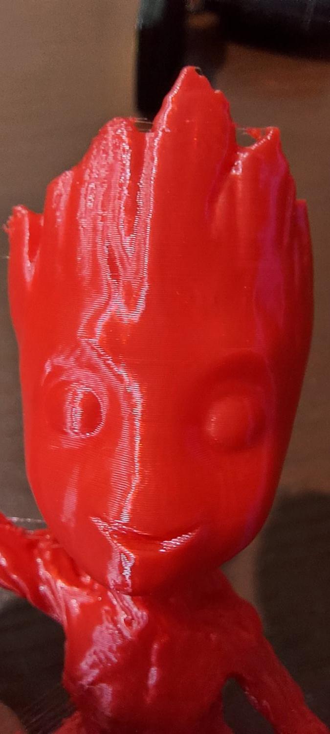

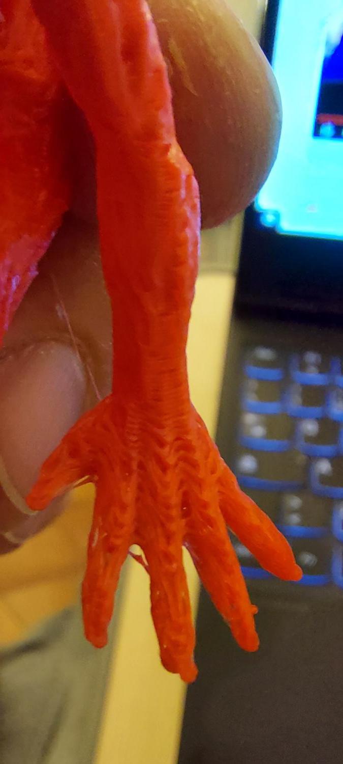

  8. john

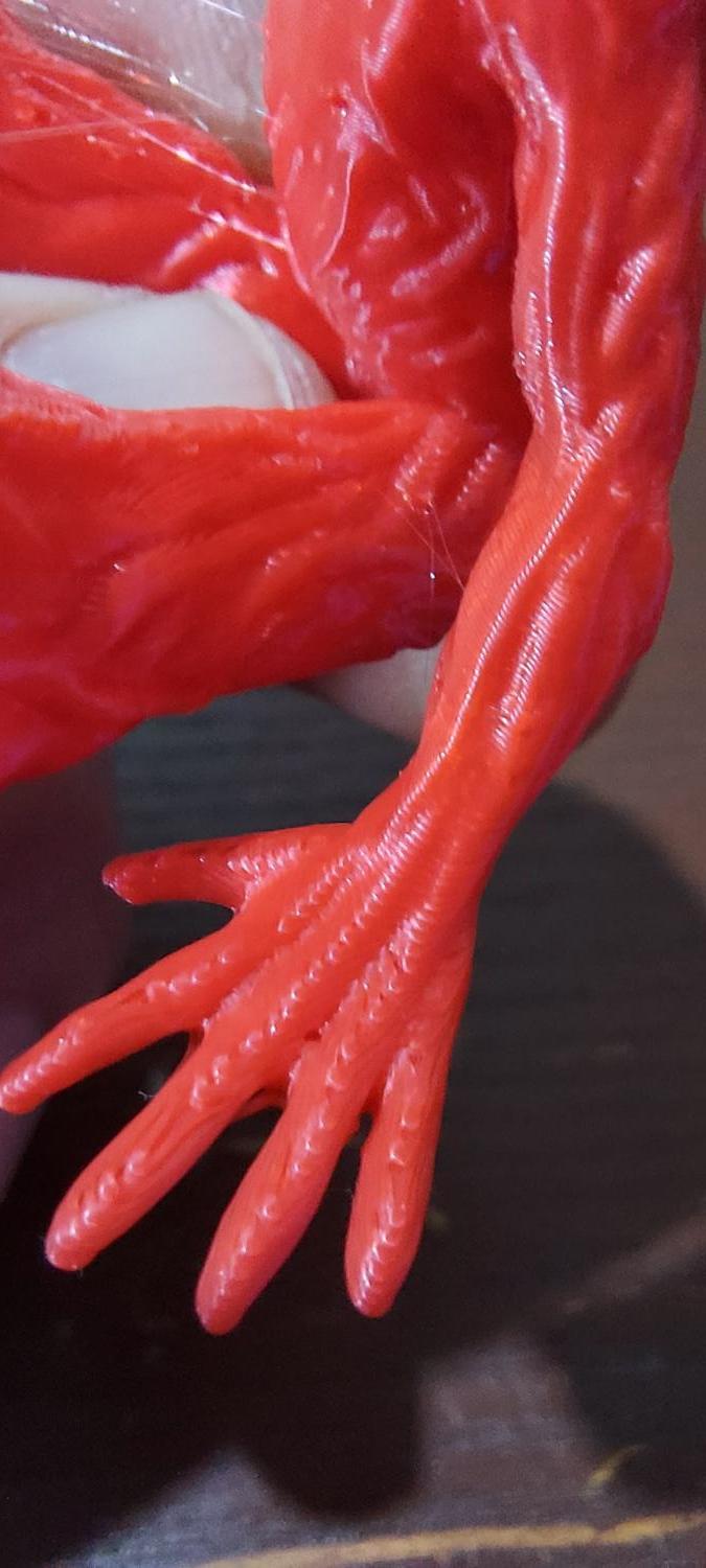

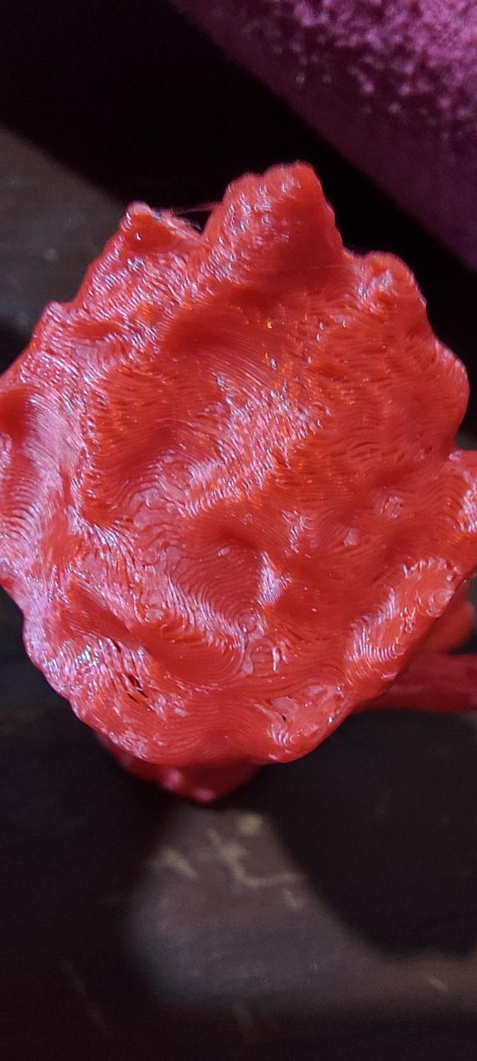

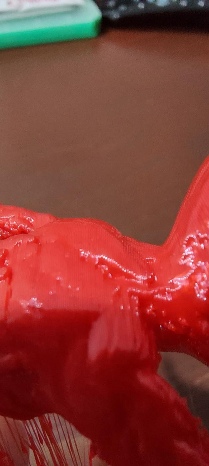

    Allora finalmente sono sotto estrusore con il file che mi hai mandato te e impostandolo al 60% però non è costante la sotto estrusione (non so sia giusto) perche in alcuni parti la figura è lisca e ben fatta.. ti posto le foto....

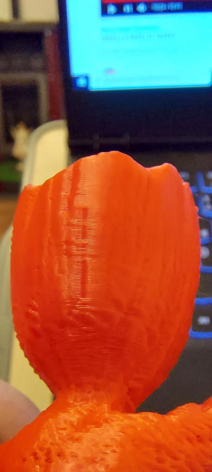

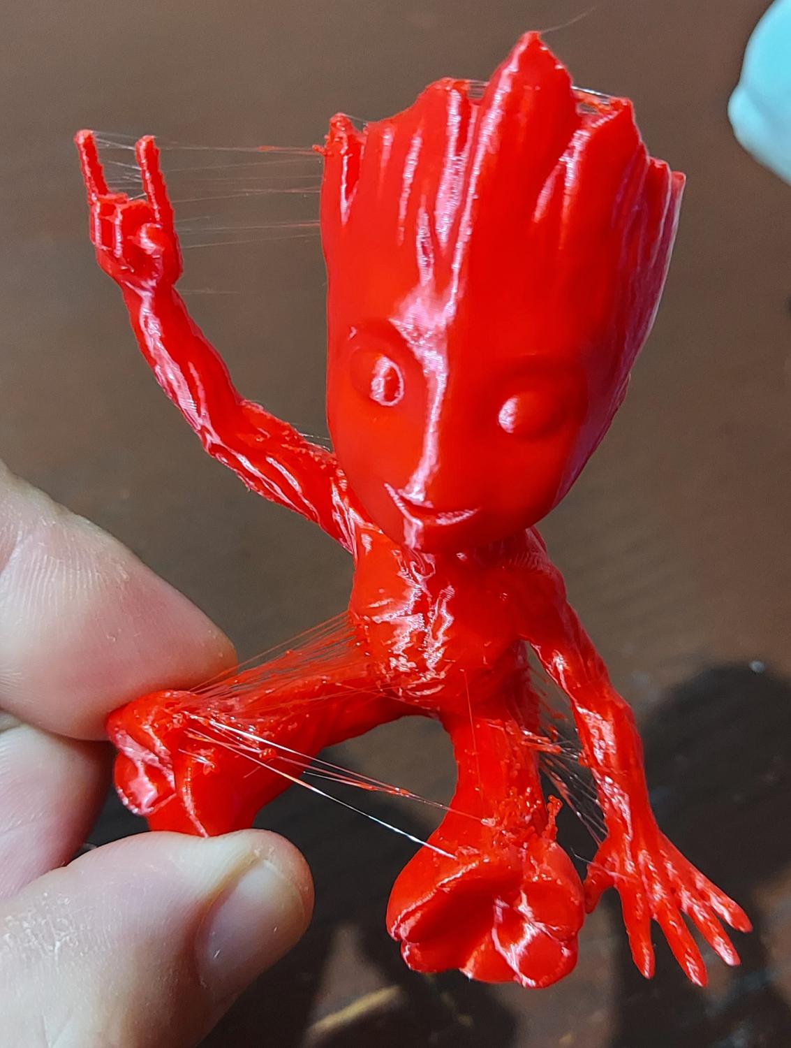

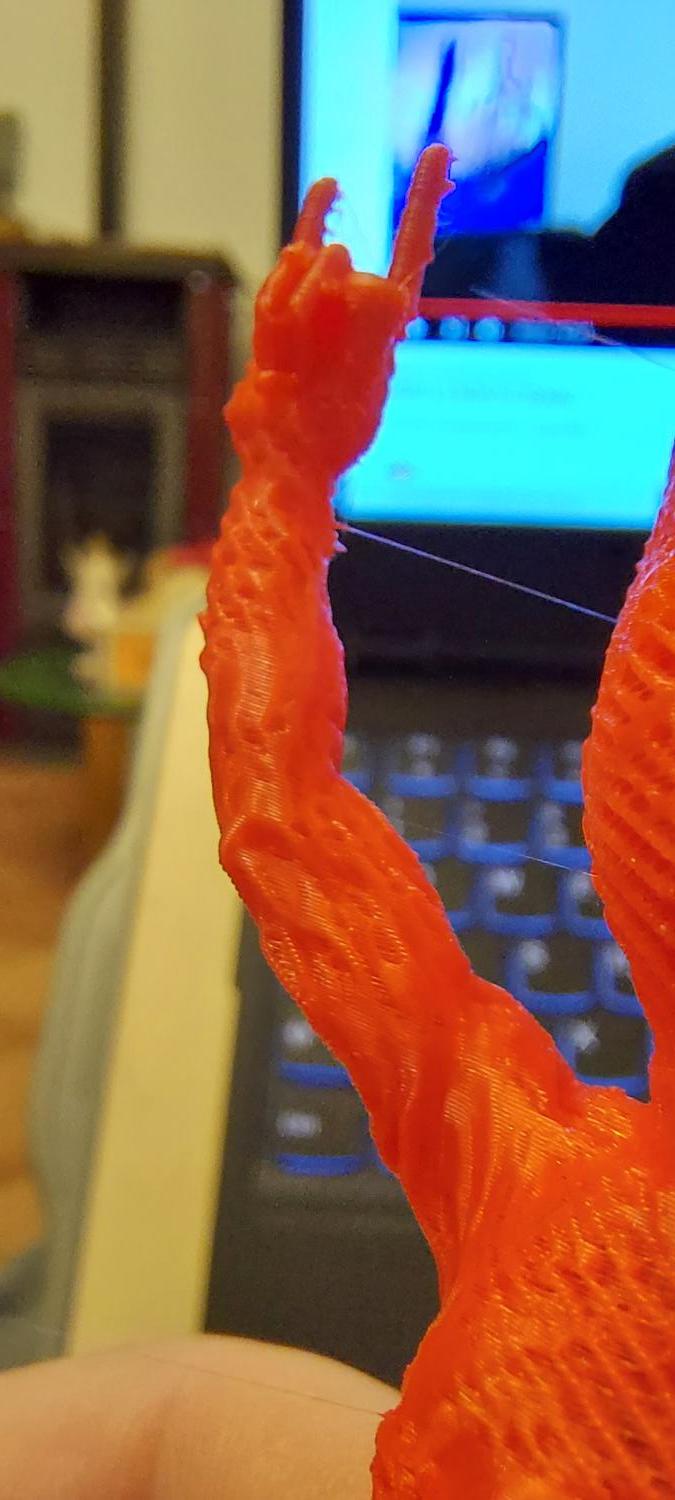

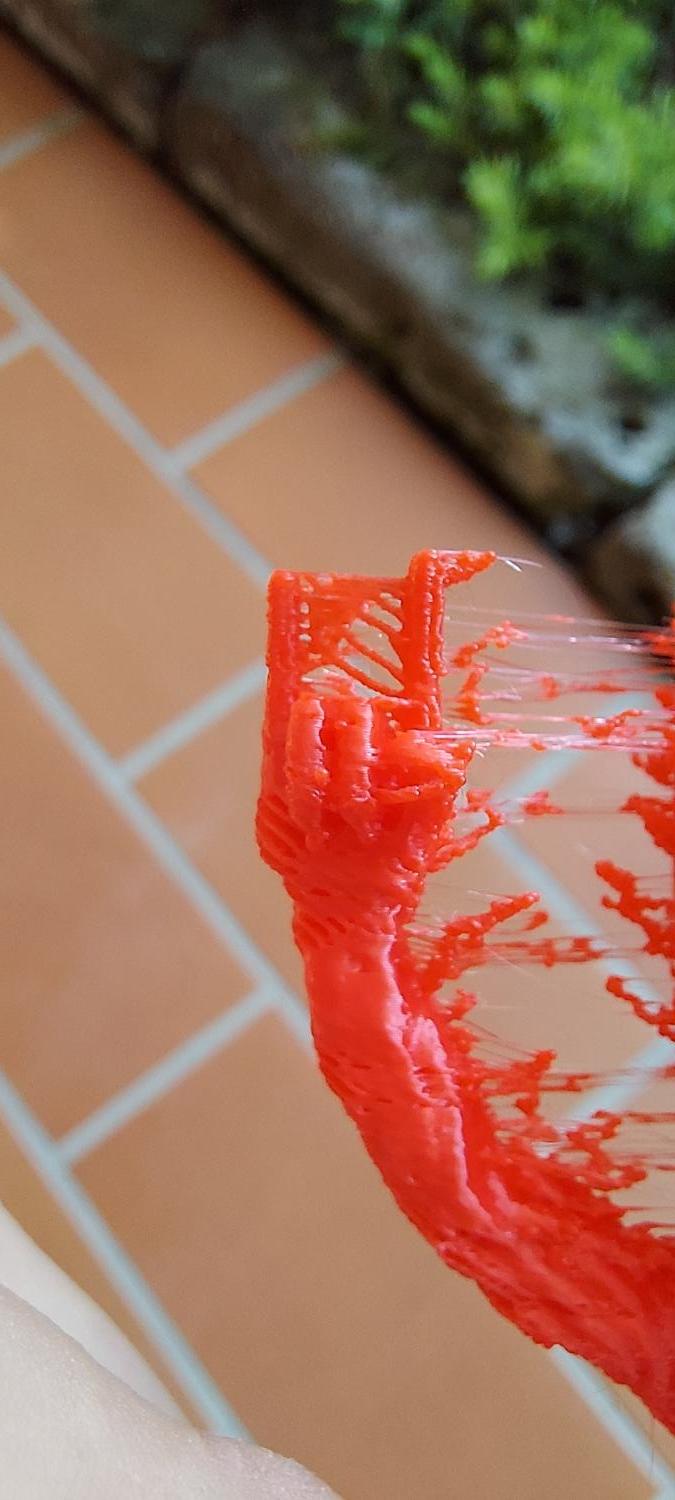

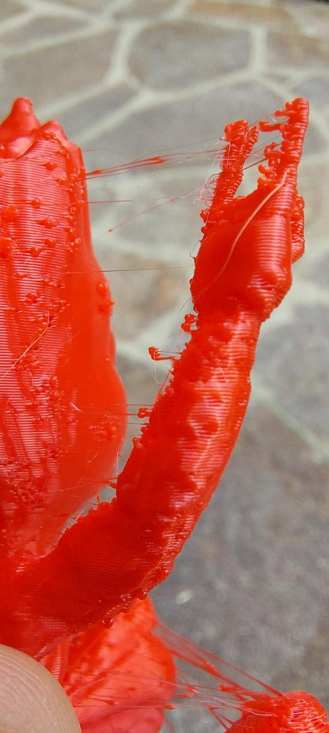

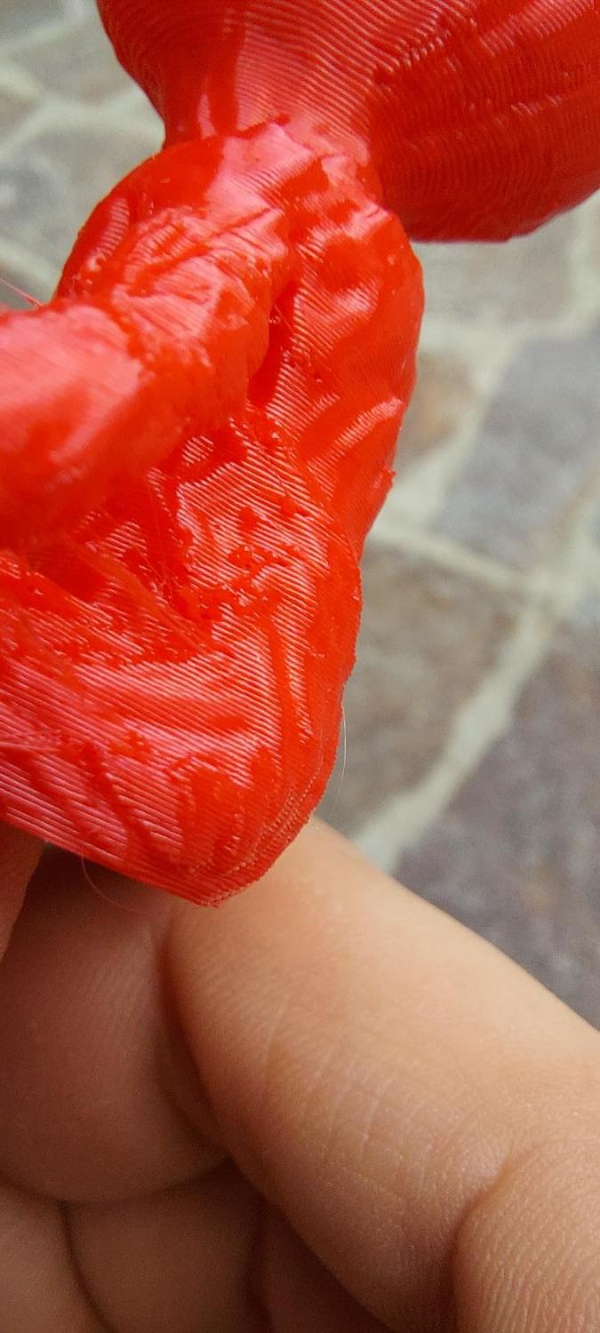

  10. john

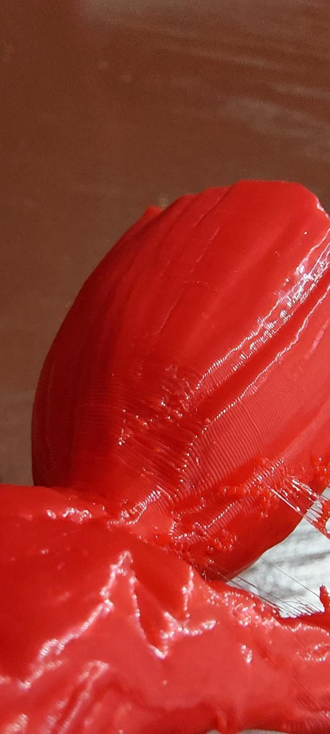

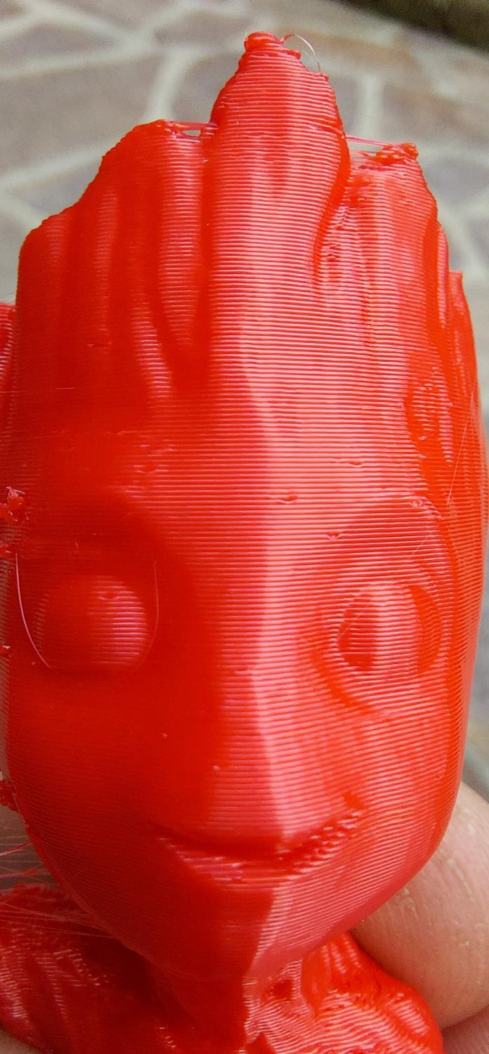

    Allora io ho provato a stampare con il file mandato da te temperatura 175c e flow rate al 90% come vedi cè ancora qualche filo, buchi e blob (ti posto le foto)... allora ora provo se riesco ad abbassare a 170c e impostero il flow rate a 60% (tutto dall lcd) cmq ho notato una che cè differenza se uso il profilo che ho creato io a se mi mandi te il file ( eppure le impostazioni che usiamo sono le stesse)

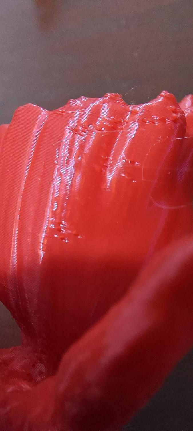

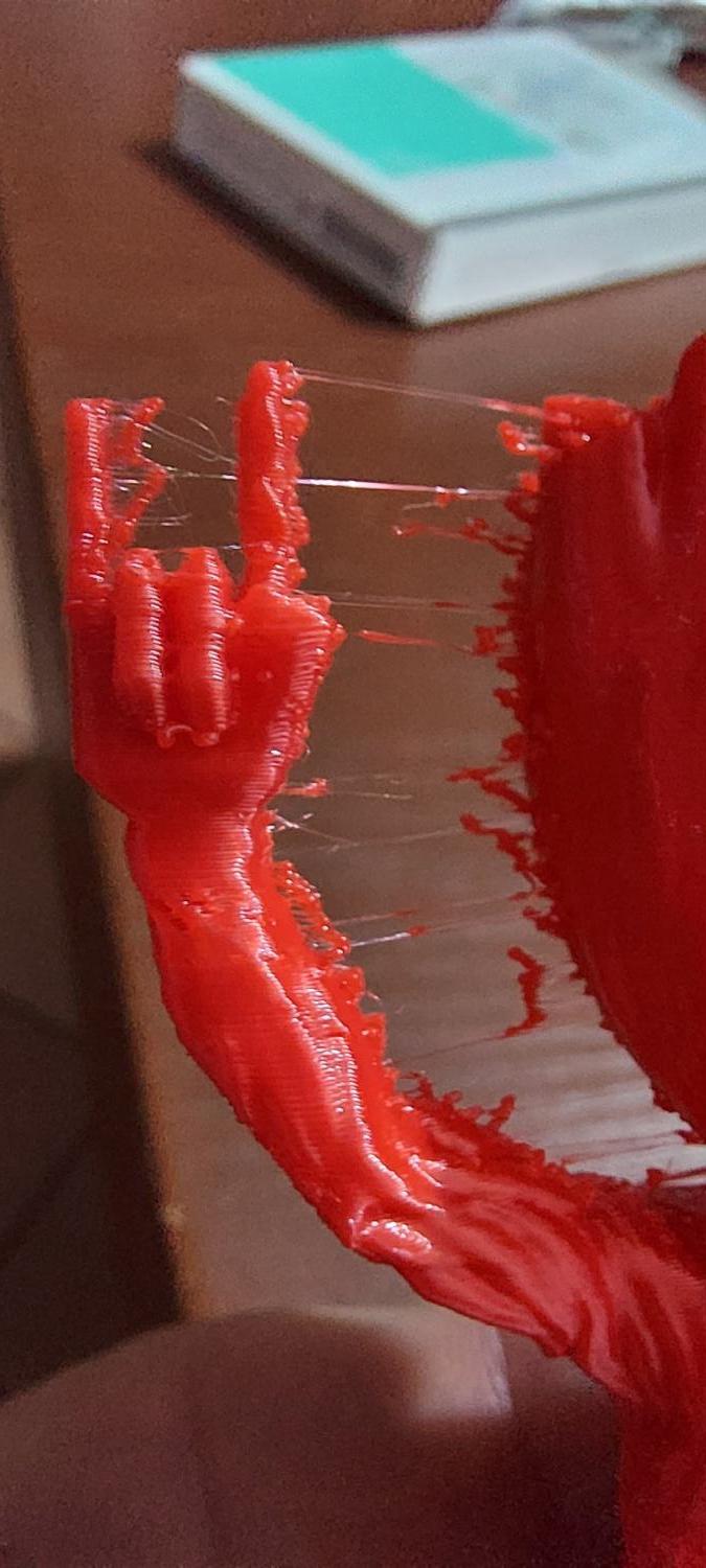

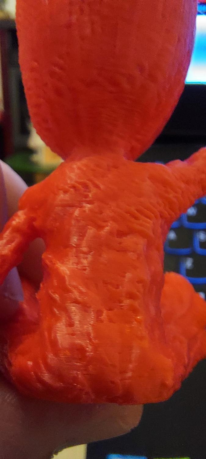

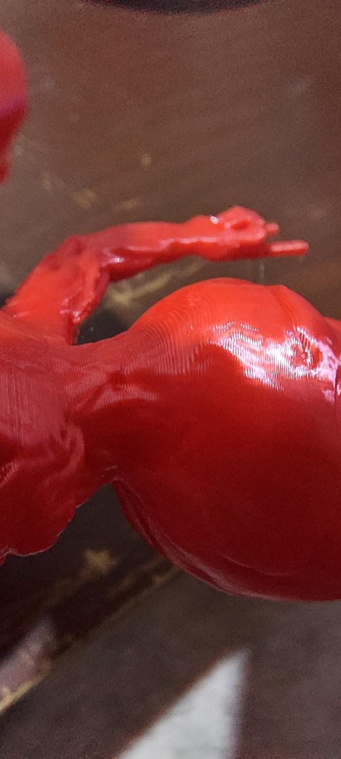

  11. john

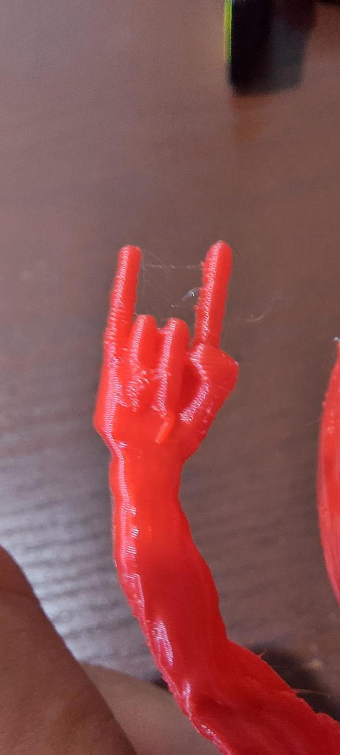

    Allora otto la ho fatta ripartire a temperatura 175c e dall LCD ho messo 90% e ora sta stampando... però incomincio ad avere un dubbio mi è arrivato anche hot end dalla tronxy quelli originale dell xsa pro (che dovrebbe essere quello che monta la tua macchina) vale la pena provare a cambiarlo?? Non riesco a capire se sia un stampante rognosa?? Perché l altro giorno quando ho fatto lo squalo avevo la temperatura bassa (se non ricordo male 180) e mi si spezzo il filo entrambe le volte, ora stiamo lavorando a 175 (e vediamo come viene)ma come faccio io a sapere che non si spezzera magari in altre stampe

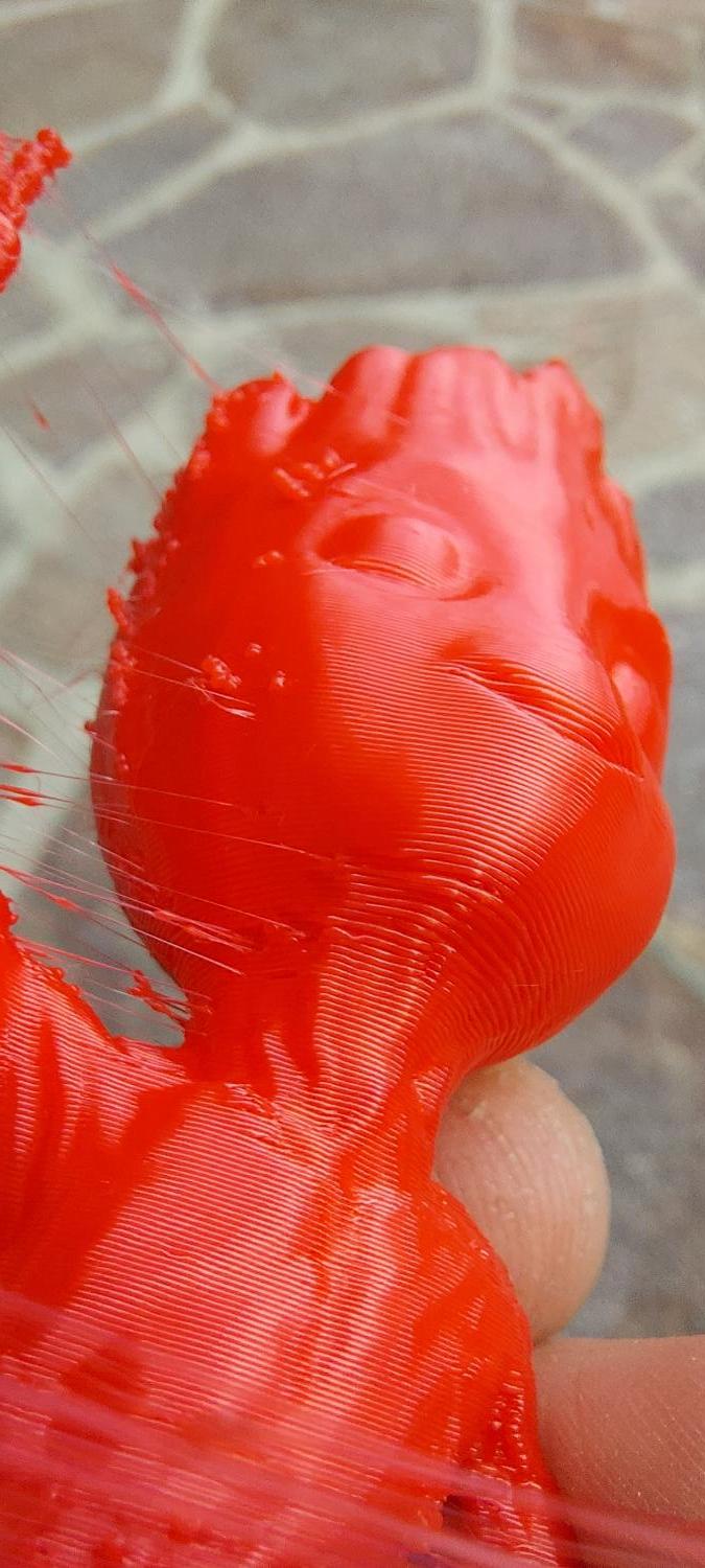

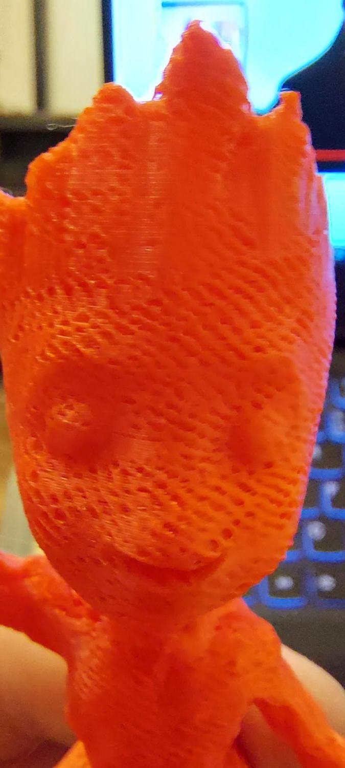

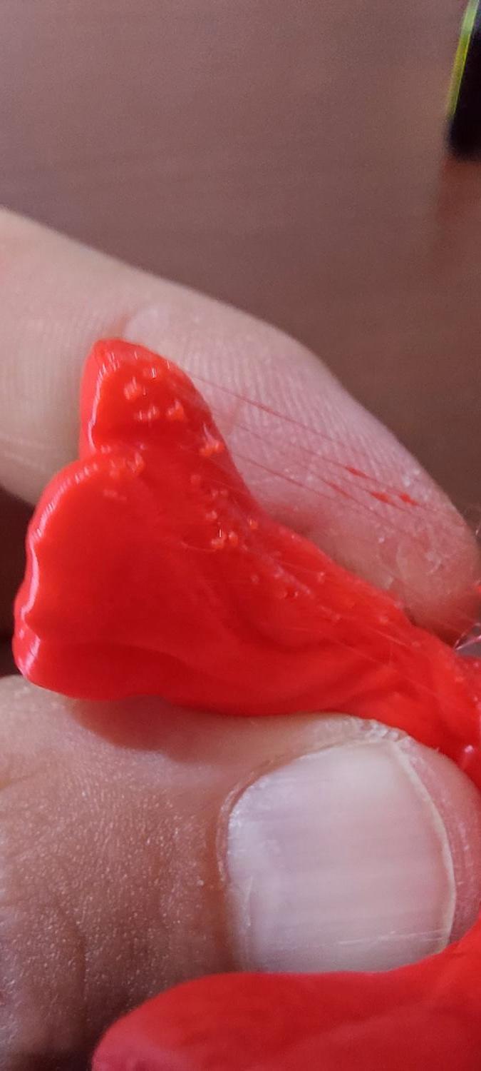

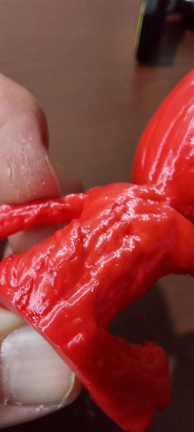

  12. john

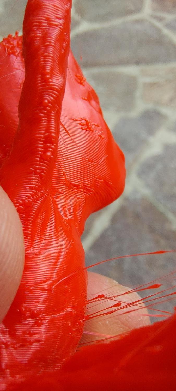

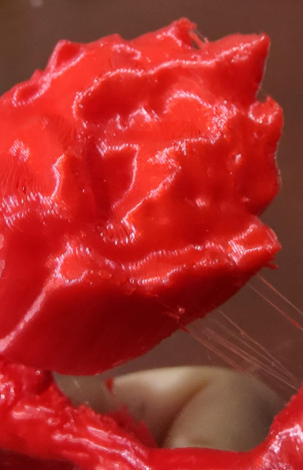

    Allora ho reimpostato tutto di default e ho fatto partire la stampa che mi hai mandato te otto a 180c purtroppo(non so il perche) poco dopo essere partita è salita a 200c, mi sono accorto a metà Busto e da la ho reimpostato a 180c e ha finito con quella temperatura percui le foto che ho fatto sono da metà Busto in su.. ci sono ancora buchi e alcuni blob (secondo me un po meno blob)

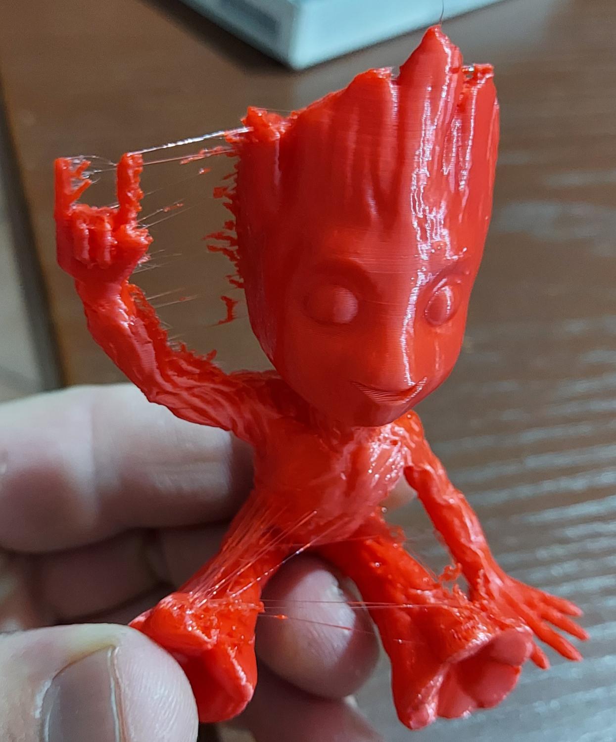

    Allora cerco di rispondere a tutti i vostri dubbi... allora ho già provato a metterla di default e il risultato è sempre lo stesso( amesso che avevo cambiato solo l estrusore) prima dell upload. Per la retrazione no ti dico che varia perche ho fatto delle prove visive provando ad retrare 2 o 10 mm e si vedeva che l una dall altra ritraeva più filamento, te otto dici che sia il setting ma guarda che è un setting normale(base), trovo strano che sia così difficile farla andare bene

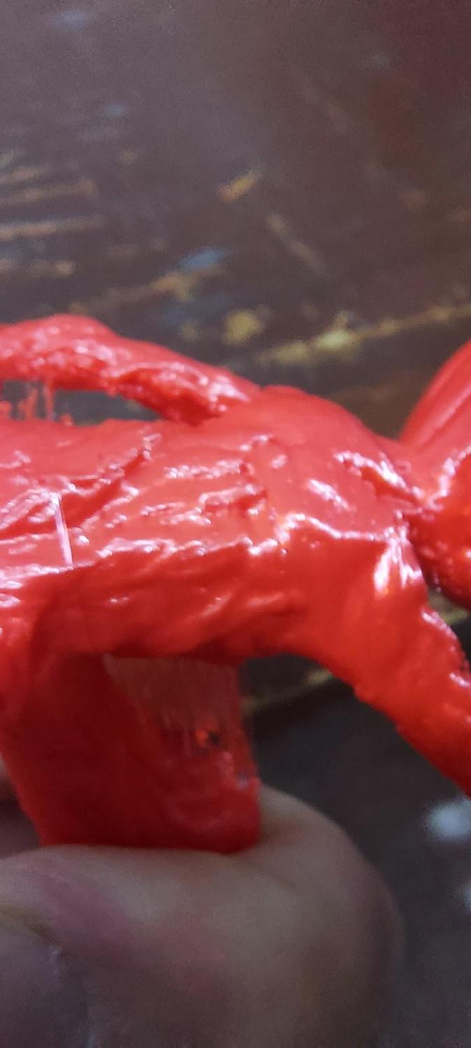

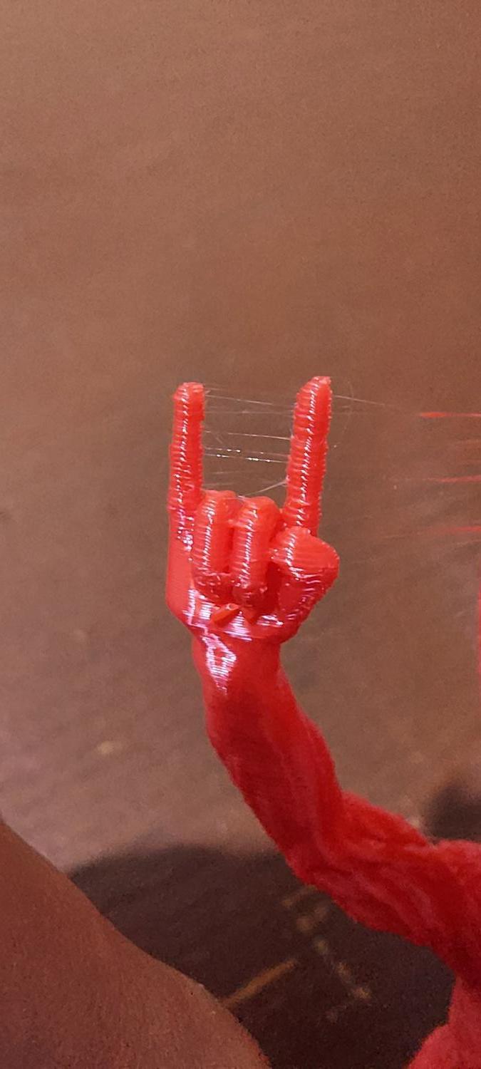

  16. john

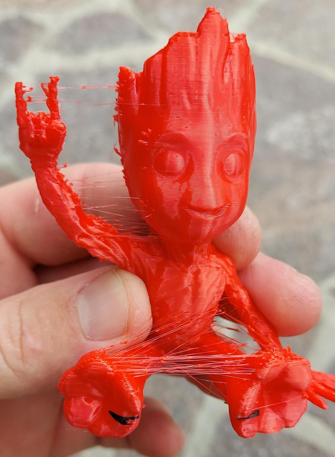

    Ecco il risultato con il tuo gcode

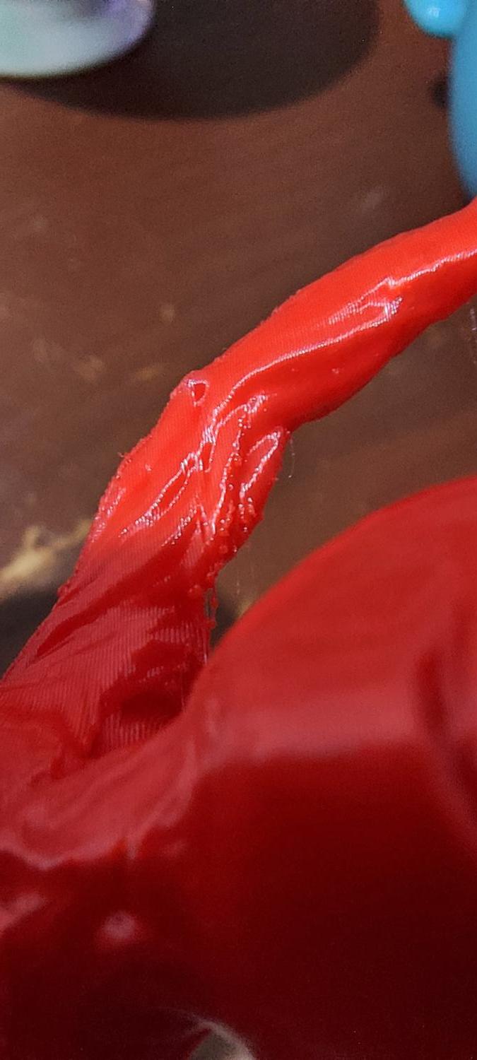

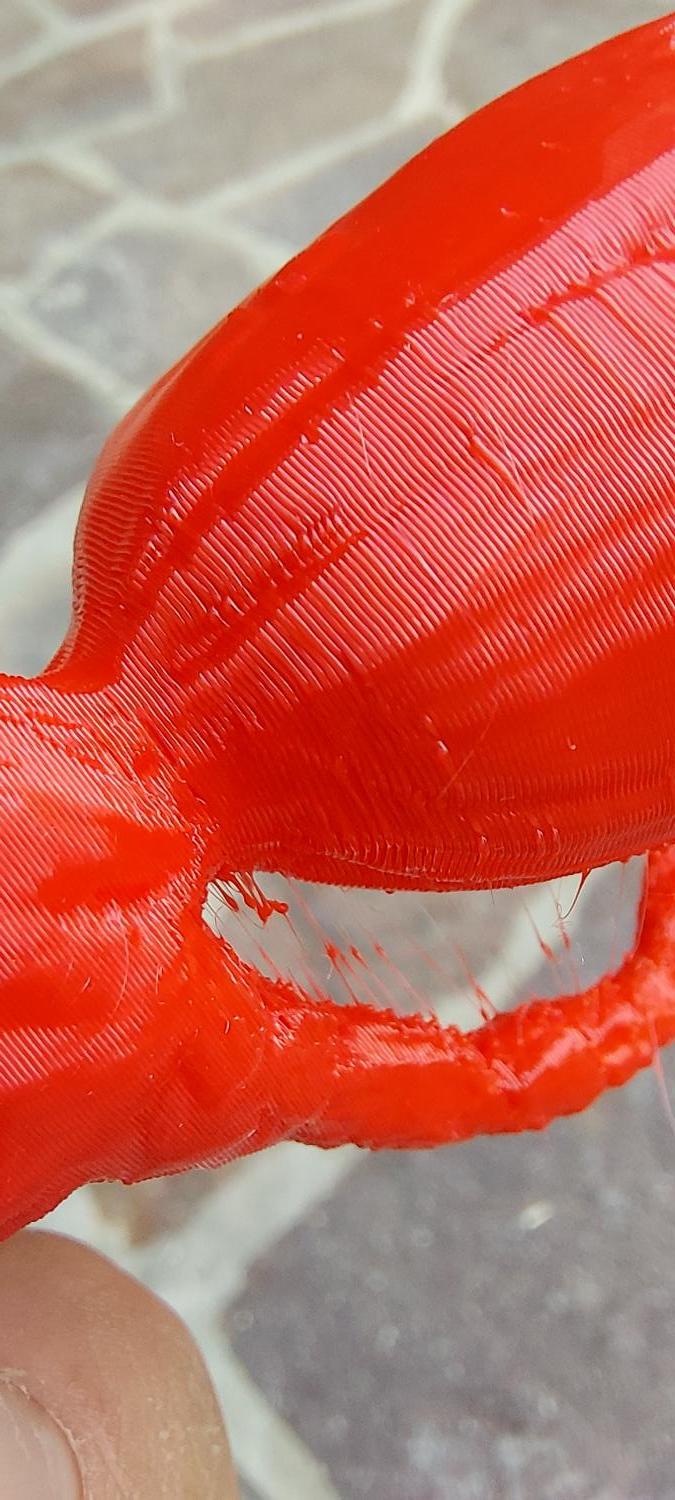

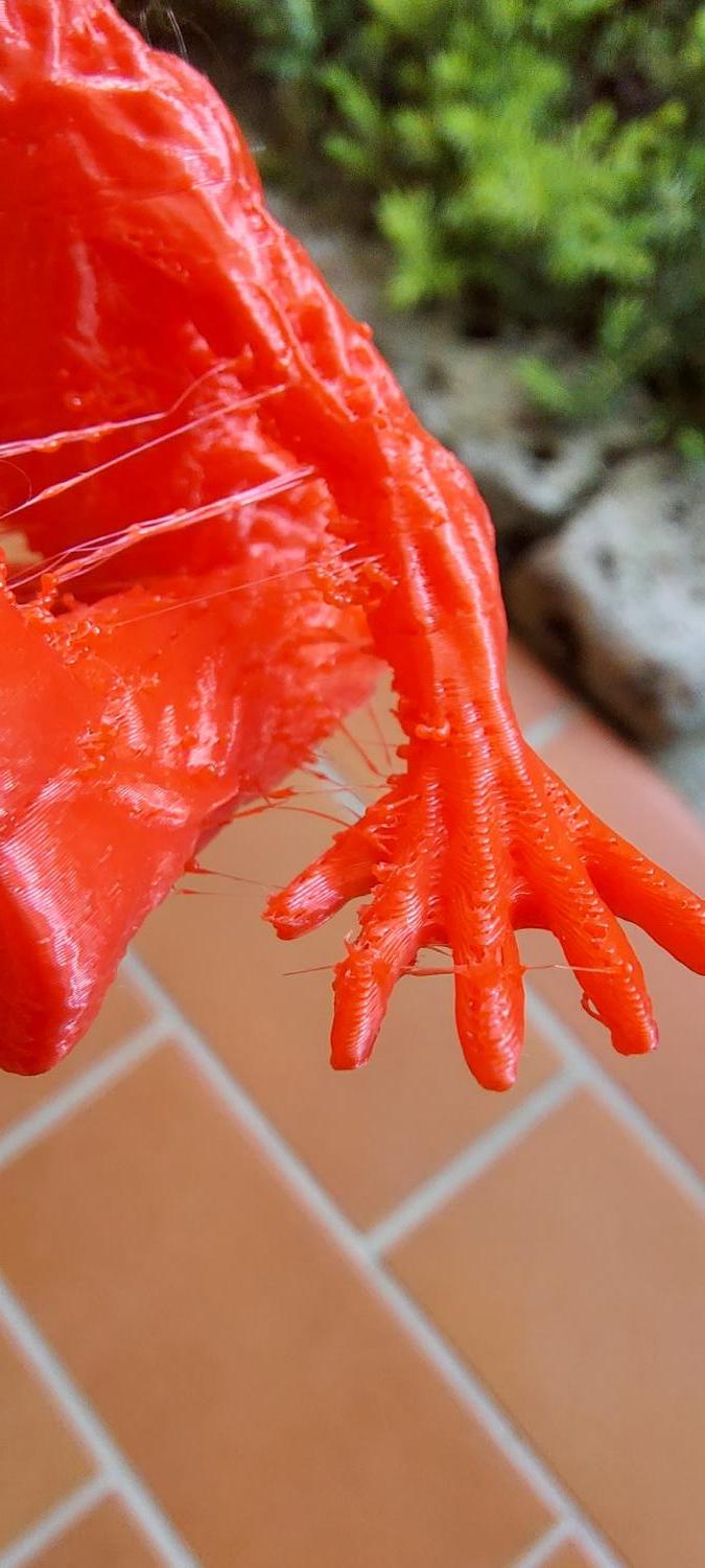

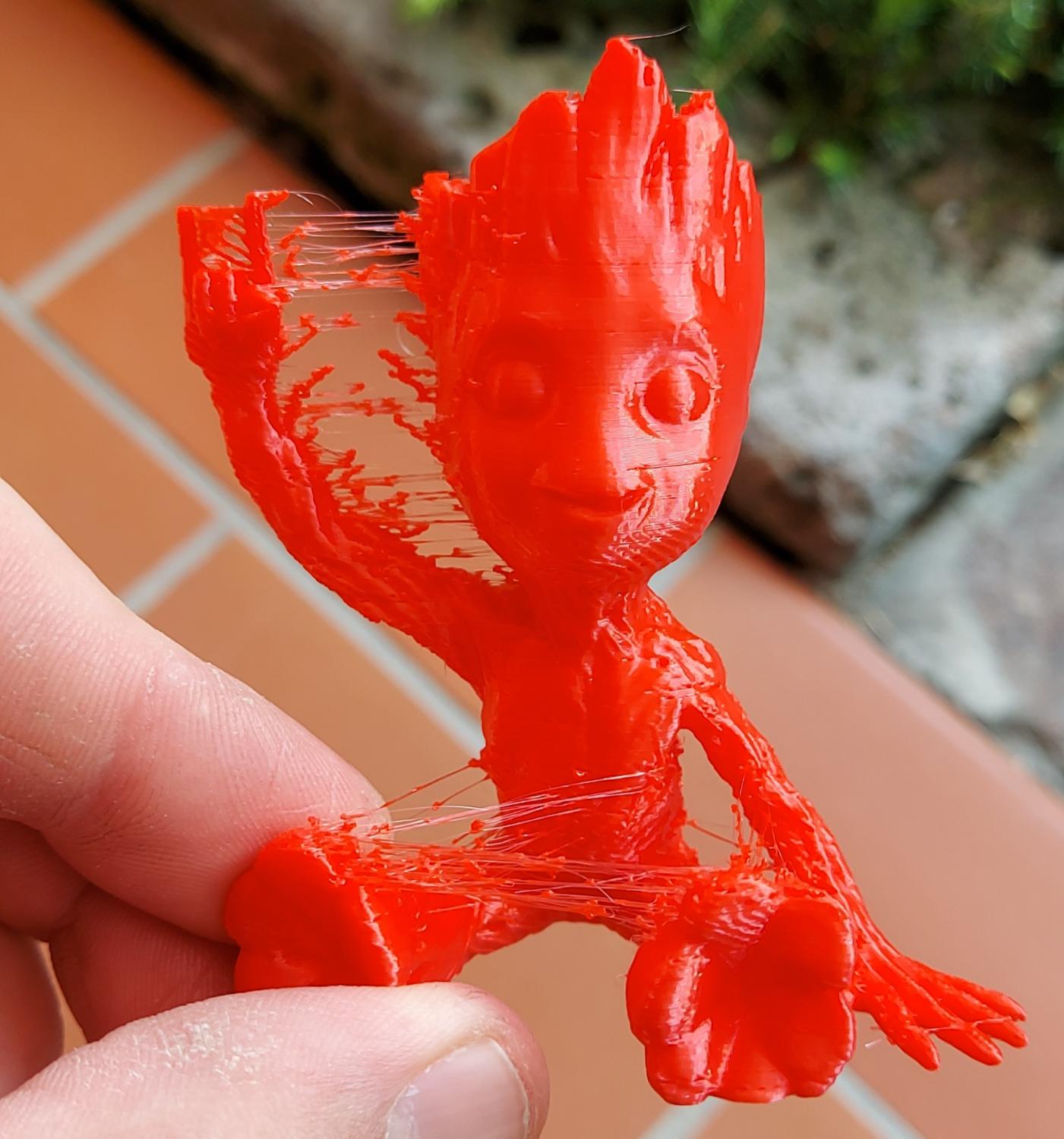

  17. john

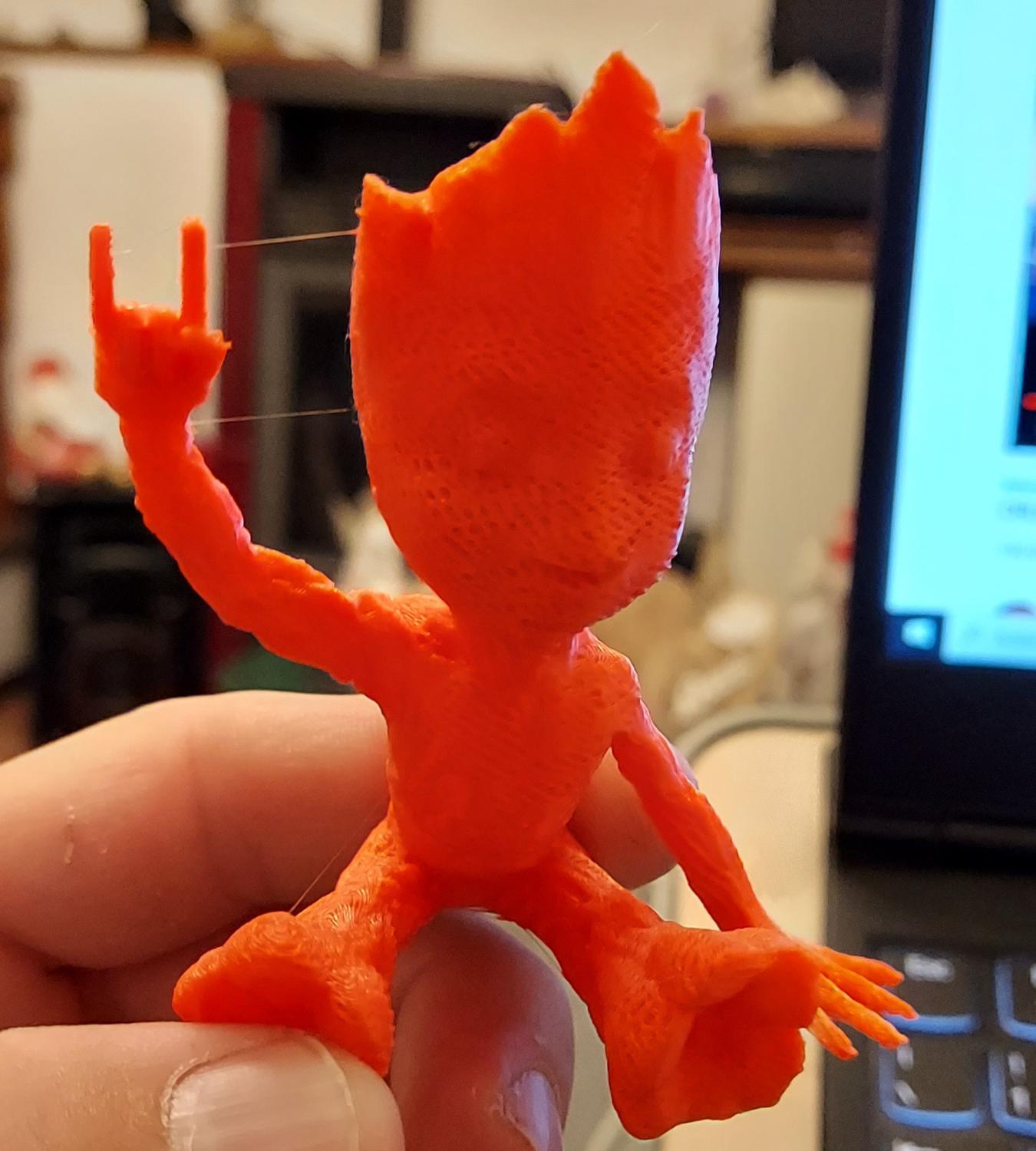

    Ok adesso lancio cmq questo il mio risultato di oggi

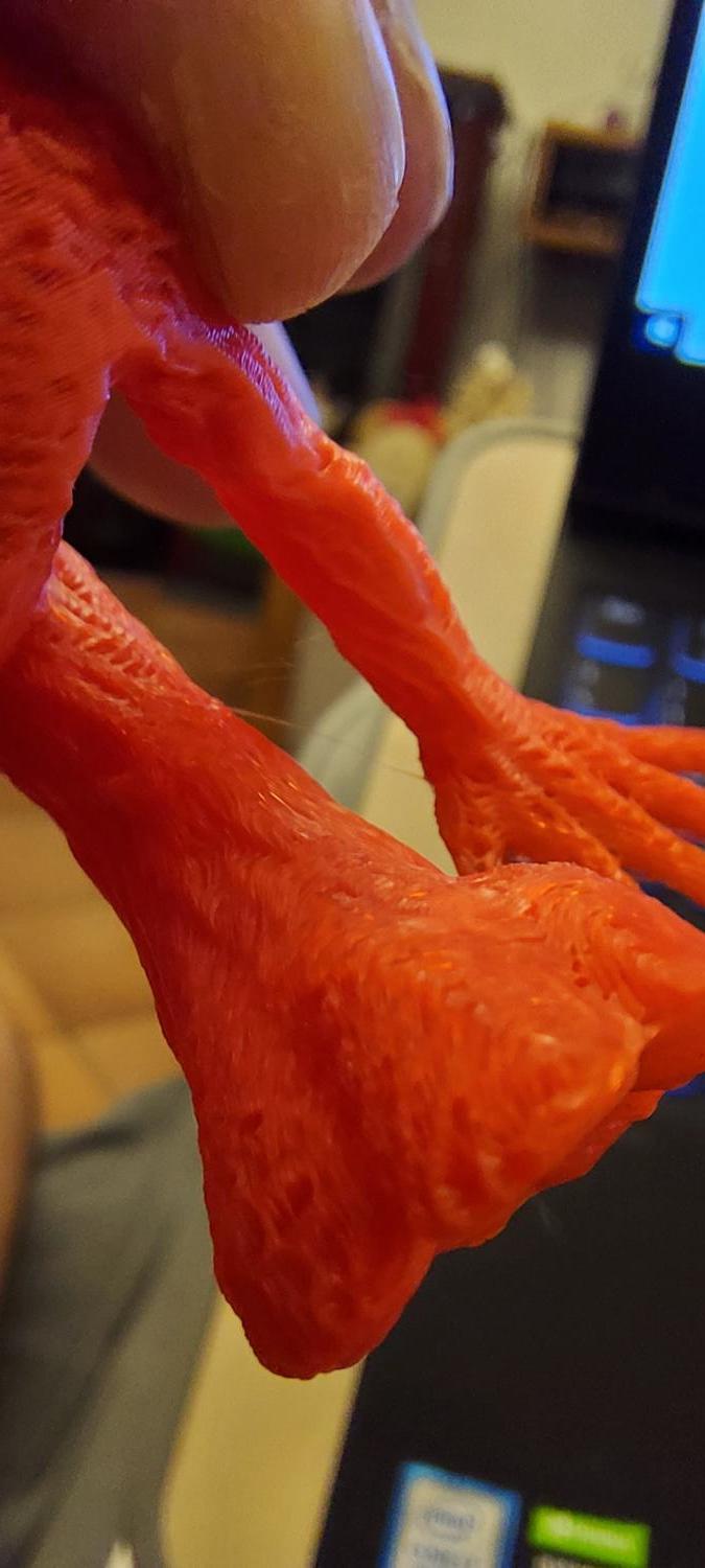

  18. john

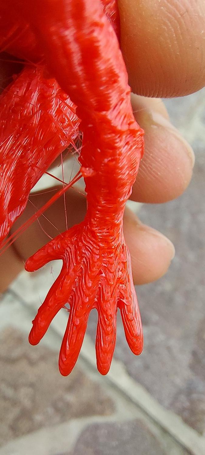

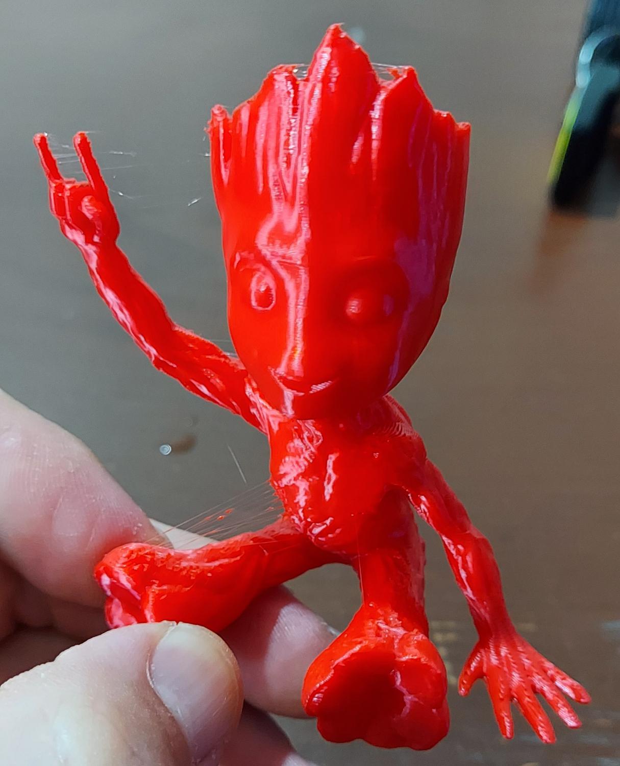

    Allora lo sto rifacendo ho aumentato a 6mm 35mm/s la retrazione, ho abbassato il layer a 0.1 e ho messo flowrate generale al 70%, flusso parete 70% e flusso superiore/ inferiore 95%

    Allora ho fatto come hai detto lo slicer il flowrate era impostato al 95% io dal LCD ho messo 85% e risultato non cambia anzi ci sono più fili

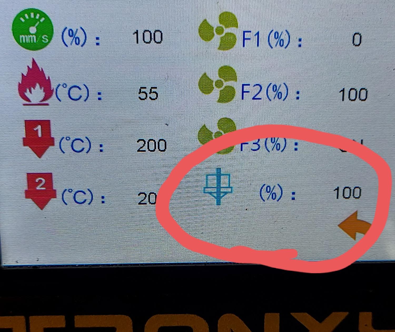

  25. john
    Ok, intanto oggi quando arrivo a casa lancio un stampa e impostero il flowrate al 85% e controllerò la cucitura dove è impostata, però cè una cosa che non continuo a capire, quello cerchiato in rosso è il flow rate giusto?? ad ogni variazione da Cura che io gli do lui sul LCD resta sempre a 100 ma non dovrebbe variare in base all impostazione che io gli do?? E se io vario l impostazione dall LCD come faccio a capire ce reale flow rate è?? ( scusami ma non ci sto più capendo niente con questa stampante)
