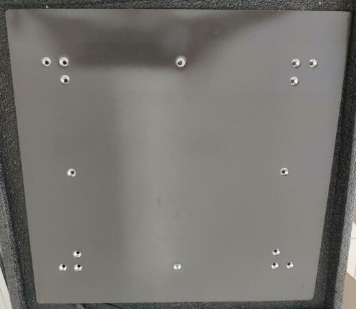

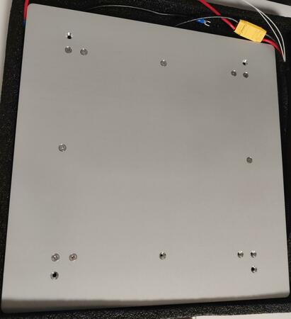

Migliorare il riscaldamento del piatto
dnasini ha risposto a dnasini nella discussione Hardware e componenti
piccolo aggiornamento, ho appena concluso l'installazione del fusibile termico (a destra) messo in serie al cavo di alimentazione e del cavo di terra ora manca la saldatura dei connettori che vanno alla MB e l'aggiunta dell'isolamento -
In tutta onestà anche a me quella parte del progetto nn ha mai convinto fino in fondo. Ora sto infatti pensando di eliminare quel connettore in favore di una coppia di questi che mi danno un po' più sicurezza. Sto disegnando un supporto per ancorarli al profilo in alluminio sotto il piatto -
Ieri ho rimontato anche i supporti in alluminio posti sotto il piatto e i buchi fatti si sono rivelati perfetti 😄 Ora, vista la mia "fissa" per la modularita' nei progetti che realizzo, stavo valutando dove installare il fusibile termico. Nei pochi tutorial trovati che lo installano, spesso vengono incollati con resine termiche o nastro Kapton sotto lo strato isolante. Questo pero' diventa un problema nel caso in cui salti e si debba sostituire, perche' bisogna smontare letteralmente lo strato isolante, tagliare e rigiuntare i cavi per il nuovo fusibile e rimontare tutto. Per evitarmi sto sbatti ho disegnato e stampato in ABS questo L'idea e' di alloggiare il fubile al suo interno il e farlo sbordare di qualde decimo di millimetro dal fondo dell'alloggiamento Appoggiare il fusibile sul pad in silicone ed ancorare il supporto al telaio in alluminio del piatto garantendo cosi' il contatto del fusibile al pad in modo stabile i fili del fusibile verrebbero poi collegati ad un connettore di questo tipo per andare in serie al cavo di alimentazione del piatto. Queste le caratteristiche del connettore che risultano abbondanemente nei parametri del mio progetto * Tensione nominale: <300V (piatto alimentato a 220V) * Amplificatore nominale: <10A (pad da 1000W 220V quindi corrente max di 5A) * Area trasversale minima: 0.34-0.75 mm² * Tipo di cavo lavorabile: filo solido/filo di perline 22-18 # AWG * Rame ad alta precisione (Cu) * Temperatura di lavoro normale: -20 - + 80 ℃ * Livello di resistenza alla fiamma: UL94v-0 Questa soluzione mi permetterebbe una sostituzione veloce del fusibile, senza dover smontare la copertura isolante ne dissaldare cavi 🙂
