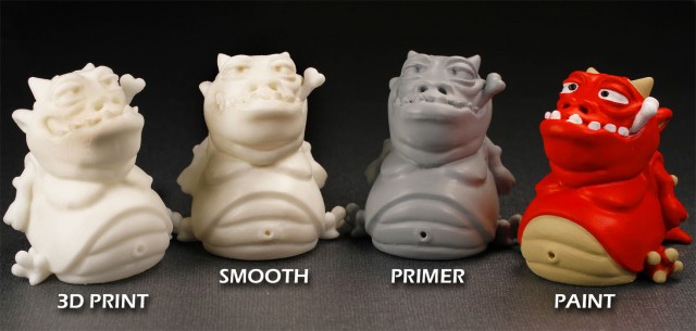

    Questa presentazione apre una serie di articoli che tratteranno come argomento principale la post produzione dei pezzi realizzati con la stampa 3D. Come background, provengo dal mondo del modellismo e da anni faccio realizzare parti stampate in 3D che poi vengono utilizzate in vario modo per i miei lavori. Fin dall’inizio il problema principale è stato non tanto quello di ottenere più o meno dettagli, che di solito realizzo successivamente a mano, ma una superficie il più possibile liscia e omogenea e un pezzo solido e manipolabile, pronto per le lavorazioni successive. Chi ha mai visto un pezzo uscito da una stampante 3D sa benissimo che indipendentemente dalla tecnica utilizzata, i pezzi presentano sempre delle linee orizzontali, che in pratica sono le “fette” in cui viene scomposto l’oggetto e che rappresentano le sovrapposizioni degli strati depositati in fase di stampa. Inoltre, per motivi funzionali (ridurre o semplificare i supporti o migliorare la qualità),progettuali o semplicemente per questioni di dimensioni (pezzo troppo grande per essere stampato intero) il pezzo finale potrebbe essere scomposto in più parti, che dovranno poi essere incollate e riassemblate fra di loro.

    Dal punto di vista pratico, il workflow generico per la realizzazione di un pezzo da usare in una produzione seriale o che richieda una finitura di buon livello potrebbe essere:
    – prima rifinitura della superficie
    – assemblaggio (nel caso di pezzi composti)
    – stuccatura
    – applicatura del fondo
    – colorazione o comunque applicazione della finitura
