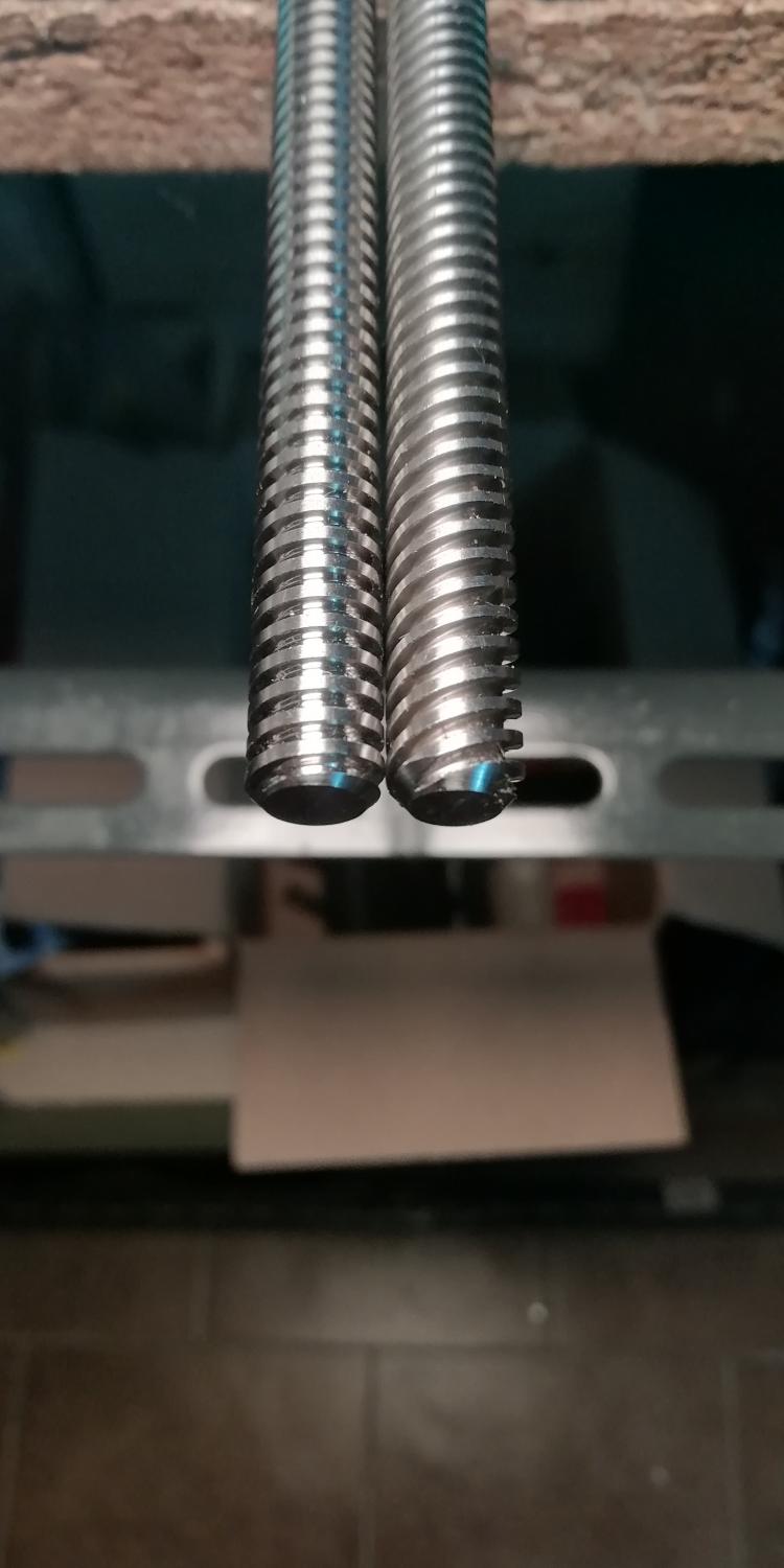

come differenzio una vite passo 2 da una passo 4?
se ho capito bene la domanda...la risposta è "misurando il passo" 😅
tra 2 e 4 mm anche con il calibro, quando la differenza è minima ci sono appositi strumenti chiamati "contafiletti" o misuratori di passo.....
5 minuti fa, FoNzY dice:
si hai capito bene ma a vista? ci saranno delle differenze no?
per esempio le viti della ender 3 e della anet a8 sono uguali? che passo hanno? come faccio ad identificarle guardandole? è possibile?
Adesso, FoNzY dice:
se sono uguali non so' ma probabilmente si, entrambe passo da 2mm
non c'è un modo per capirlo ad occhio

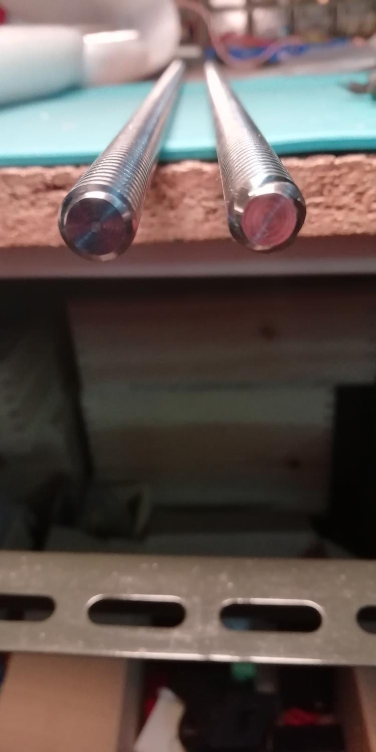

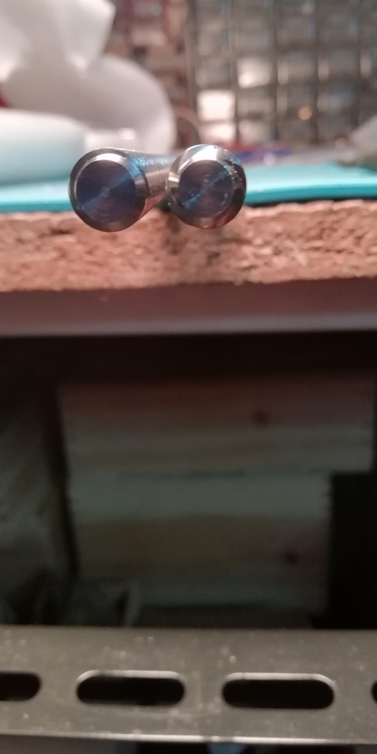

e c'è un modo per capire la differenza tra un passo 2 e un passo 4 ad occhio o no? tipo la parte iniziale della vite quanti , non so come si dice esattamente, abbocchi ha per la madrevite, cerco di spiegarmi meglio con una foto, ora la faccio e la posto
tipo queste 2 viti ad esempio, quella a destra è di una anet a8, che tu mi dici essere passo 2, e quella a sinistra? a vista le differenze sono, apparte la differente angolazione della filettatura, che quella a destra (anet a8 passo 2) ha 4 "abbocchi" per la madrevite, quella a sinistra ne ha solo 1, e non so che passo è.

Ad occhio la distanza tra le punte del filetto ovviamente passo 4 le punte sono più larghe.Poi se vuoi per es. metti il calibro a 10mm ti appoggi sulle punte della filettatura e conti quante punte ci sono (5 punte x2 =10) però attenzione ad eventuali viti con passo non metrico in genere WHITWORTH passi americani .Puoi appoggiarti anche su un lato del filetto delle tue barre ,probabilmente è meglio aprire il calibro a 50mm però controlla anche il diametro delle barre  http://www.marcellocucchi.altervista.org/filettature.pdf diciamo che per aiuto puoi guardare il pdf c'è un po di tutto

guarda le foto e spiegami per favore
