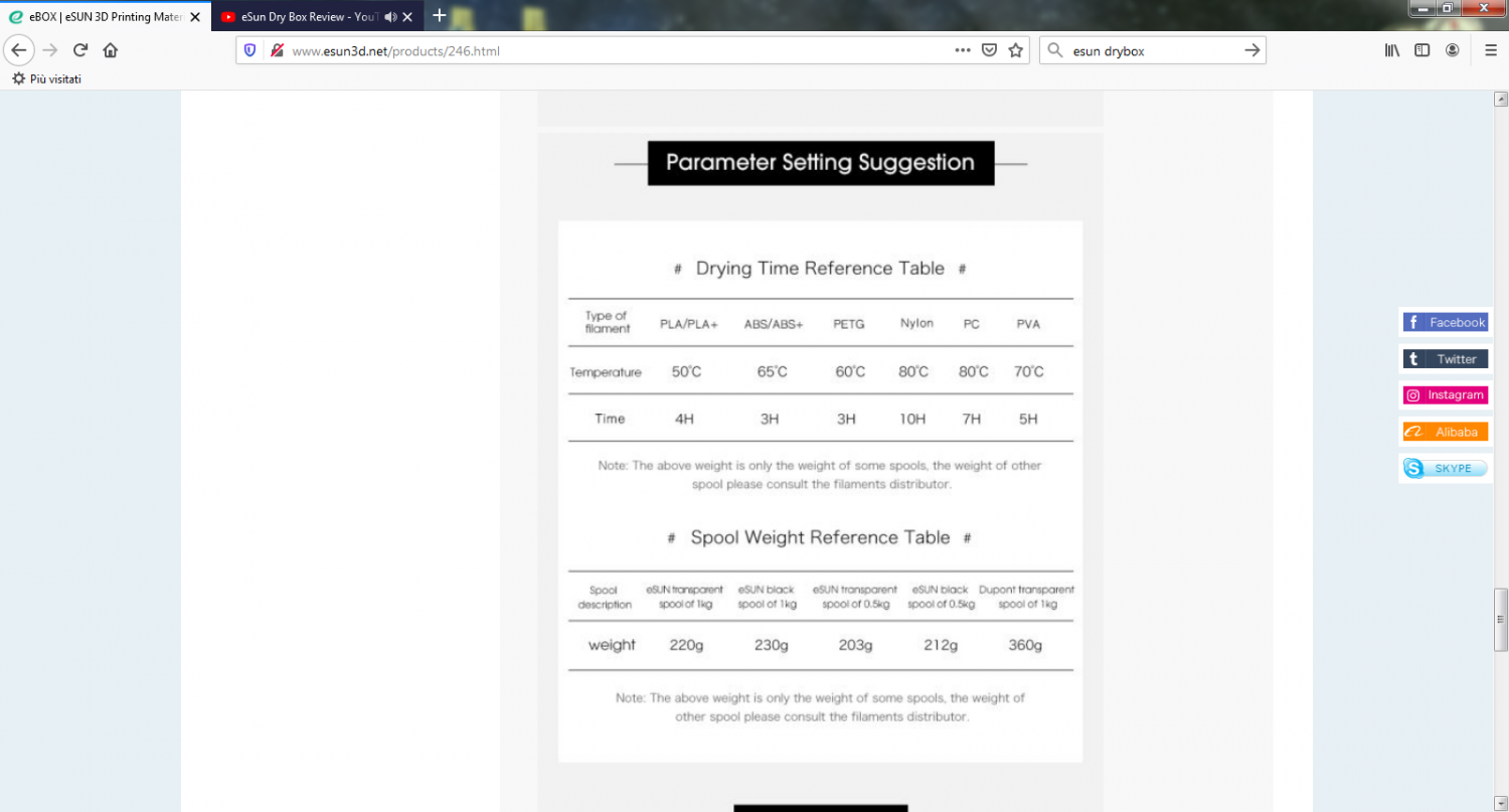

Killrob Inviato 7 Novembre 2019 Condividi Inviato 7 Novembre 2019 per quanto tempo e quanti gradi si può mettere ad asciugare in forno rispettivamente il pla ed il petg? Cita Link al commento Condividi su altri siti Altre opzioni di condivisione...

Adryzz Inviato 8 Novembre 2019 Condividi Inviato 8 Novembre 2019 Entrambi a 50 gradi 2-3 ore Cita Link al commento Condividi su altri siti Altre opzioni di condivisione...
Davide87 Inviato 8 Novembre 2019 Condividi Inviato 8 Novembre 2019 ciao, questo sotto è uno screenshot dei parametri consigliati dalla esun per la loro ebox Cita Link al commento Condividi su altri siti Altre opzioni di condivisione...
invernomuto Inviato 8 Novembre 2019 Condividi Inviato 8 Novembre 2019 Confermo che devi mettere in forno ventilato per un bel po', purtroppo il PLA non puoi salire di temperatura e pertanto più sta e meglio è. Io tengo i filamenti in un luogo dove c'è un po' di umidità e quando li lascio troppi gg sulla stampante è un disastro, ho una bobina quasi nuova di PLA nero che devo assolutamente recuperare. Mi sa che prenderò il box Esun, qualcuno ce l'ha? Segnalo per lo stoccaggio delle bobine iniziate le borse IKEA di plastica trasparente con la cerniera per riporre gli abiti: mettendoci un po' di silica gel e riponendoli in un armadio aiutano bene a conservare il filo. Cita Link al commento Condividi su altri siti Altre opzioni di condivisione...

Davide87 Inviato 8 Novembre 2019 Condividi Inviato 8 Novembre 2019 10 ore fa, invernomuto dice: Mi sa che prenderò il box Esun, qualcuno ce l'ha? Io ce l'ho e mi trovo bene, non è affidabilissima sulle pesate, ma ho asciugato PETG e TPU e mi sembra che abbia fatto il suo lavoro. Cita Link al commento Condividi su altri siti Altre opzioni di condivisione...
