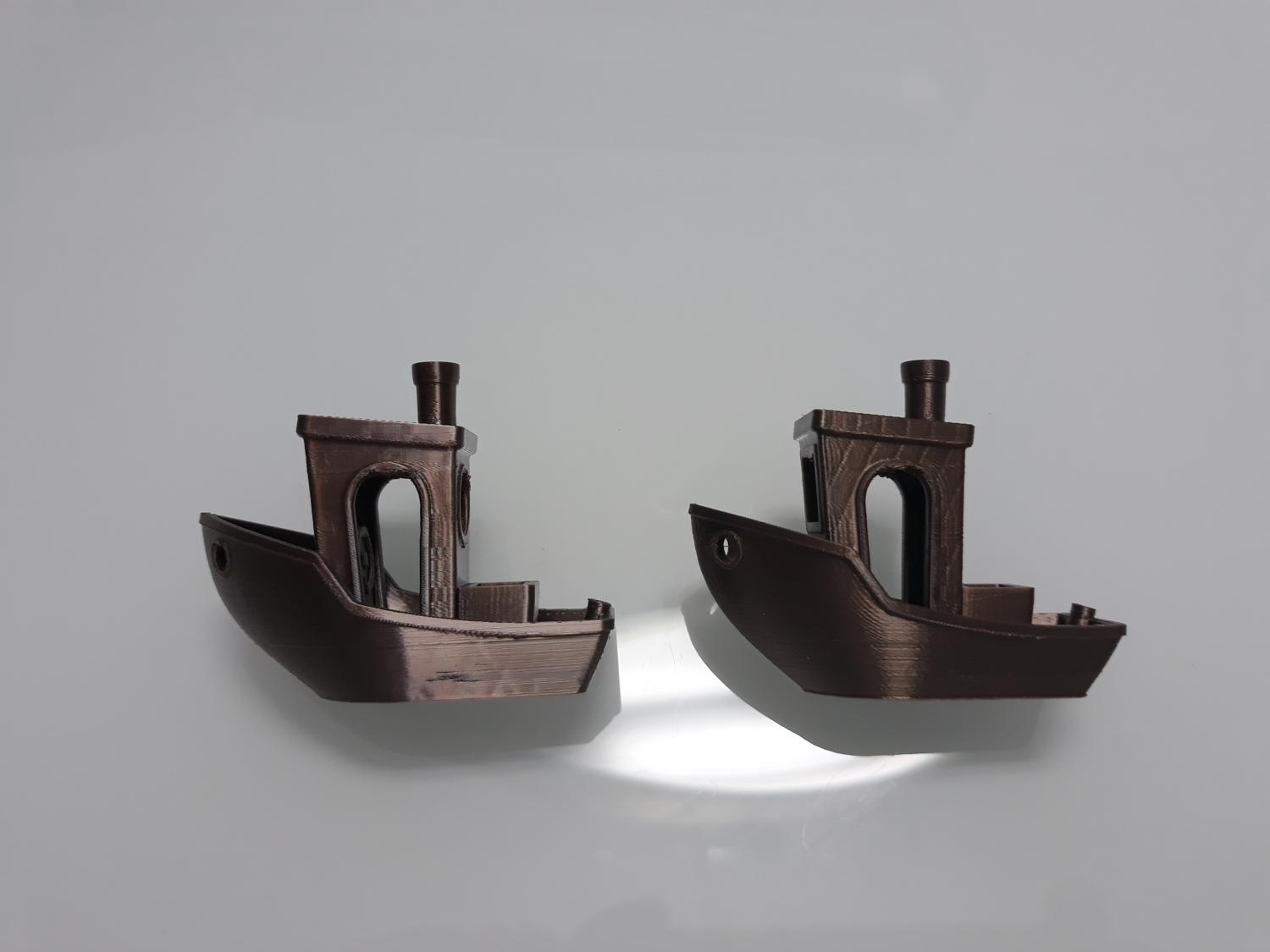

Ieri pomeriggio è finalmente arrivata la SKR v1.3 con i TMC 2208 (presa su ALIEXPRESS da BIGTREETECH)!
Installata senza troppe difficoltà (FW Marlin 2.0) e già ieri verso sera ho lanciato la prima stampa di prova, ho fatto la classica 3dBenchy perché ne avevo stampata di proposito una prima di iniziare a smontare la stampante per predisporla alla nuova scheda.
Sotto allego una foto dove si può vedere la differenza in termini di qualità (a sinistra dopo l'installazione della nuova mainboard e a destra con l'originale della Creality).
Si nota bene che le striature sono ora del tutto scomparse. Ovviamente è stata la primissima cosa che stampato, quindi penso ci sia ancora margine per affinare ulteriormente il tutto.
Quello che è incredibile è il cambiamento in termini di rumorosità, la differenza è straordinaria... i movimenti sono praticamente impercettibili in termini di rumorosità.
Nello smontare  la scheda originale, mi sono fatto prendere un po' la mano e ho anche preso due noctua fan per la mainboard e il dissipatore dell'Hotend e devo ammettere che la differenza con le ventole originali è notevole, ma forse mi aspettavo ancora qualcosa meglio.
Comunque ancora grazie a tutti per i preziosi consigli, sono veramente contento del risultato ottenuto!
