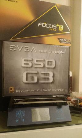

9 minuti fa, iLMario dice:
In che senso in Marlin ? Non mi pare interessi più di tanto al firmware. Al limite devi mettere POWER_SUPPLY ad 1 (per gli alimentatore ATX). .
intendevo questo
10 minuti fa, iLMario dice:
 Forse puoi guadagnare la possibilità di spegnere la stampante a stampa finita.
In che senso?in automatico dici?
6 minuti fa, Tomto dice:
intendevo questo
Ok ma non penso sia fondamentale, se non ti servono funzionalità aggiuntive. Una volta che l'alimentatore alimenta la stampante, al firmware interessa ben poco si sapere come fa ad essere acceso, che sia un alimentatore o una dinamo mossa da un criceto.
7 minuti fa, Tomto dice:
Si. M80 per accendere, M81 per spegnere. Ma la scheda deve essere predisposta per dialogare con l'alimentatore. (per accenderlo, la scheda deve essere alimentata da una fonte esterna, ovviamente. l'alimentatore grosso poi alimenterà i componenti quali hotend, bed etc etc). Per spegnere, la scheda deve poter accedere al pin dell'alimentatore ATX
Se non hai necessità particolari, si fa MOLTO prima a prendere un raspberry e mettere una presa domotica (8 euro su amazon) collegata alla stampante. Accendi e spegni le presa, non la stampante, come faccio io.
Volendo se non ti frega niente del raspberry ma vuoi solo accendere/spegnere la stampante, la presa domotica basta ed avanza (costa 12-13, non 8, evidentemente la mia era in offerta)

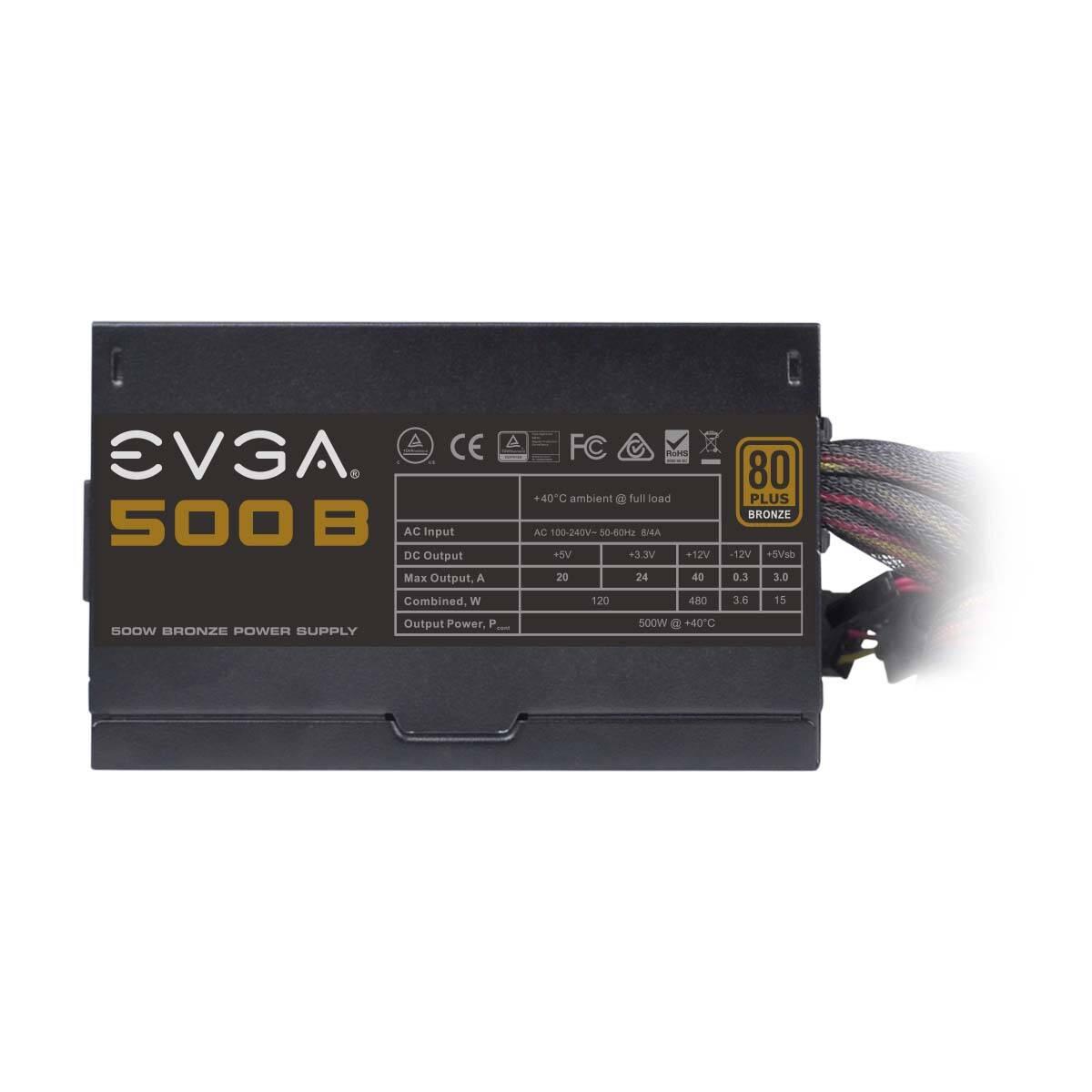

Comunque, anche se gli alimentatori da pc hanno potenze nominali maggiori e solitamente tecniche produttive migliori, non deve trarvi in inganno, la potenza totale di un alimentatore ATX è la somma della singola potenza dei veri voltaggi necessari al funzionamento di un comune PC. Nel nostro caso servono solamente i +12V, e forse i +5V per qualche logica di controllo e comunque le potenze erogate sono separate, cioè ogni ramo ha il suo limite e non si compensano nell'erogazione. Un alimentatore atx che ho qui, da 500W, indica che i +12 sono in grado di erogare al massimo 24 ampere, ma credo che queste valori siano oltremodo ottimistici.
Facendo un veloce calcolo P=V*I quindi 12*24= 288W meno di un comune ali per stampante da 300W.
3 ore fa, Hinokami dice:
dipende dall'alimentatore .uno discreto (30 euro, ) da 500w sulla 12 volt eroga molto di più di 288w . Un alimentatore da 500w che te ne da 288 sulla 12v è un finto 500 watt
Se faccio la somma della potenza scritta dei vari rami ho 618 watt, ne dichiarano 500 di output, un 20% in meno. Solo sul ramo 12, seguendo sempre i dati di targa hai 480W, e al resto dell'alimentatore bastano 20W? Difatti sul mio il dato è elencato assieme alle potenze degli altri rami. 288w +12, 180w +5, 26w +3, grossomodo 550W, il valore dell' alimentatore.
