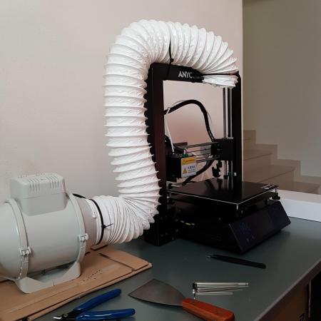

Ubi Inviato 4 Aprile 2019 Autore Condividi Inviato 4 Aprile 2019 12 ore fa, jagger75 dice: tu l aspiratore lo puoi mettere anche grande quanto un divano 😉 ma se la portata che cha non è sufficiente a superare 3 metri di tubo spiralato pergiunta aspirando da un ambiente aperto non tira niente è come se accendi un fuoco al centro della stanza a pretendere il fumo esca dalla porta non lo farà mai se non ce lo direzioni e se non aspiri da direttamente sopra al fuoco secondo me errore 1 dovresti aspirare direttamente da sopra all estrusore tipo una cosa del genere cosi facendo aspira tutti ma proprio tutti i fumi ti per vedere se il tuo aspiratore sta realmente aspirando fai una prova metti un foglio di carta sul tavolo e metti sopra il tubo e avvicinalo piano piano quando finalmente si tira su il foglio di carta quella è l altezza giusta che il tuo apiratore puo arrivare per far si che non sfugga nessun fumo ne puzza io scommetto che se metti un foglio sul piatto dell stampante non lo sposta nemmeno percio non sta aspirando niente o meglio quasi niente sta aspirando l aria della casa e la sta tirando fuori praticamente stai cambiando aria a casa 🙂 percio o avvicini il tubo puo anche rinpicciolirlo cosi facendo aumenta la veloticà dell aria oppure crei un ambiente chiuso dove da un lato aspira il tubo e dall altro fai entrare aria nuova 1 per raffreddare l elettronica 8sempre che tu non la tiri fuori) e 2 per ricambiar anche aria dentro al box l aria da una parte la togli ma da un altra deve entrare altrimenti va in depressione che non sarebbe male anzi pero ti porta un problema come nelle sale fumatori per capirci ti spiego se tolgo solo aria va bene ma le molecole dell odore del fumo(nel caso della sala fumatori) e di qualsiais odore sono piu pesanti e meno volatili dell aria(specialmente i profumi ,buco ozono ecc ecc) e se mandi il locale in depressione ti troverai aria pulita per quel che si puo ma odore di fumo idem nel box o a casa se apri una sola finestra e non fai fare corrente di aria non togli la puzza di piedi o minestrone o qualunque cosa sia percio appena apri il box dentro per paradosso ci sarà aria pulita ma sempre odore di pla o abs bruciati sono solo odori non fanno male come i fumi ma puzzano sempre quindi tu avvicinare tubo finche non tira bene o chiudere tutto dentro scatola 😉 io prima di fare il box stampavo nell armadio appena fine stampa apri l armadio anche se lo lasciavo socchiuso per non alzare la temperatura dentro usciva una bella boccata di puzza di pla concentrato tutto li anche se la stanza aveva le finestre aperte e in teoria l aria girava fai la prova del foglio appena lo tira su quell è la distanza giusta della portata e prevalenza e sei sicuro che aspiri tutto fumo e puzza ma lo deve tirare su non alzare poco poco se non lo fa vedrai che piu accorci il tubo da 3 metri fino alla finestra e piu aumenta la prevalenza Spiegazione impeccabile, ti ringrazio! Ho come il sospetto che mi serve un box 😅 1 Cita Link al commento Condividi su altri siti Altre opzioni di condivisione...

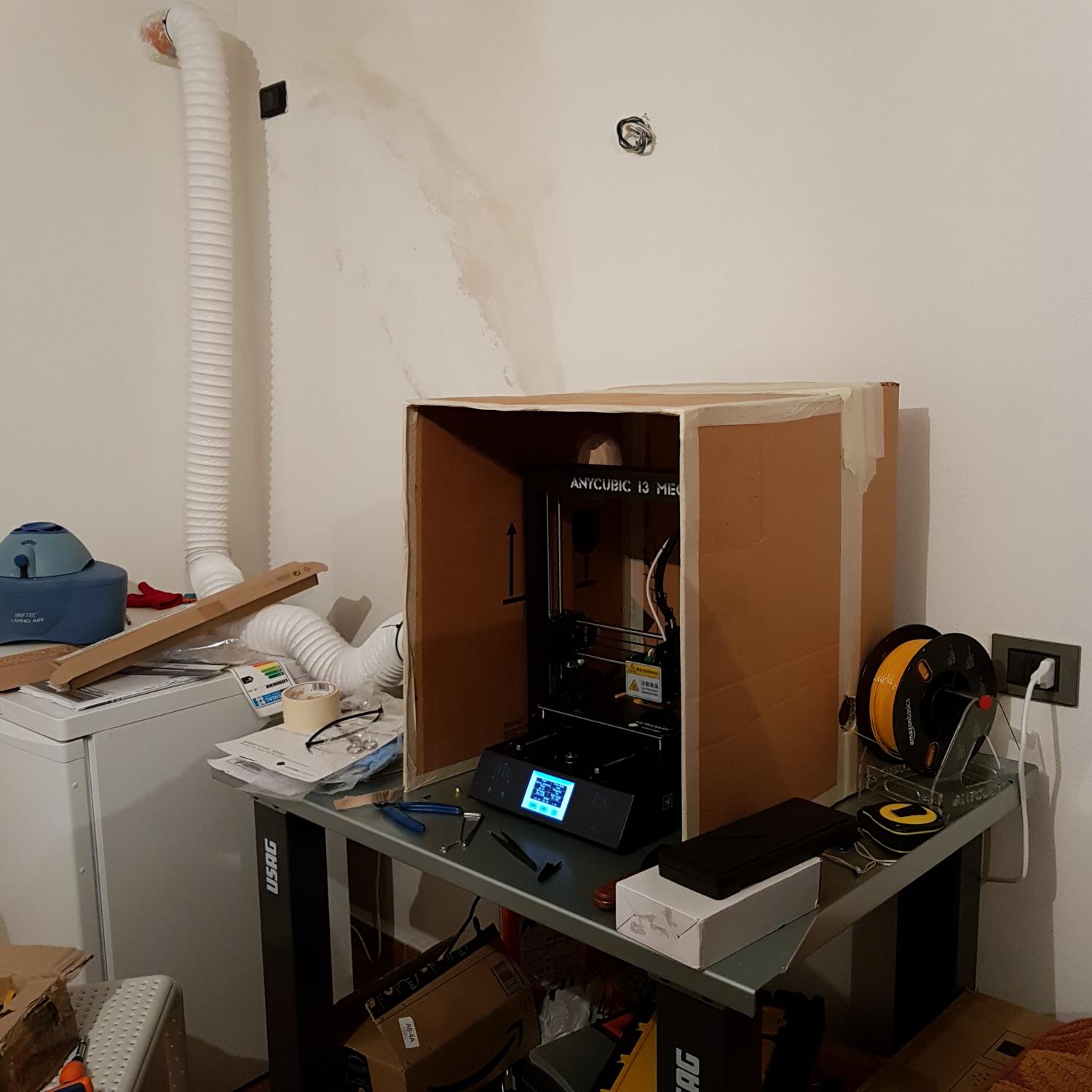

Ubi Inviato 4 Aprile 2019 Autore Condividi Inviato 4 Aprile 2019 Ho arrafazzonato un prototipo in cartone. Posizionato il tubo di aspirazione in alto sul retro in modo da creare una depressione che faccia entrare l'aria dal frontale. Appoggiando la mano sulla bocca del tubo l'aspirazione si sente ma non è intensa. Tappando il tubo con la mano si vede però che il tubo va in leggera depressione in quanto si "tende". Per cui un flusso di aria c'è. Anche senza posizionare un frontale l'odore è praticamente scomparso, si sente solo stando di fronte all'apertura e mi sembra ragionevole. L'aspiratore sembrerebbe quindi sufficiente. Nell'ipotesi di chiudere con un frontale dotato di feritoie sul basso dovrebbe andare. Anche se onestamente mi immaginavo che tirasse di più. Sono indeciso se sostituirlo con un modello più potente. Ad ogni modo ora potrei pensare ad un box in policarbonato oppure ad un box rack economico già dotato di porta. Cita Link al commento Condividi su altri siti Altre opzioni di condivisione...
jagger75 Inviato 5 Aprile 2019 Condividi Inviato 5 Aprile 2019 se vuoi un bel box economico dove ci possa entrare la tua stampante con addirittura porta in vetro e ci metti pure le bobine appese in alto ti do solo un nome IKEA guarda qua nella descrizione ci sta pure il nome della cassa dello sportello e delle cerniere io lo volevo prendere ma non mi gusta la roba gia pronta 😉 cmq un pensiero ce lo stofacendo è troopo gajarda la porta in vetro e fai tutte le fessure ed attacchi che vuoi 1 Cita Link al commento Condividi su altri siti Altre opzioni di condivisione...
