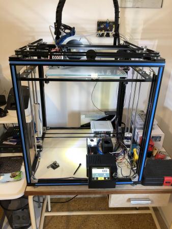

Tronxy X5S con scheda madre Lerdge S e BlTouch
ho iniziato la prova con Repetier, ma ha iniziato a stampare prima di aver raggiunto la temperatura, anche se poi devo dire che mi pareva raggiungerla. Non sono molto pratico di Repetier. Ma lo start gcode lo prende dallo slicer o dai suoi settings? Non capisco perché debbano esserci questi dati doppi.

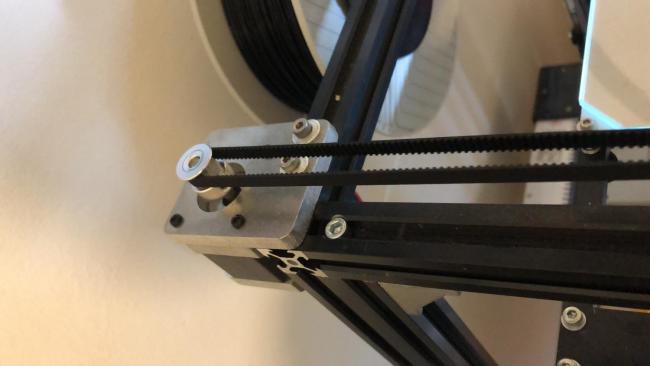

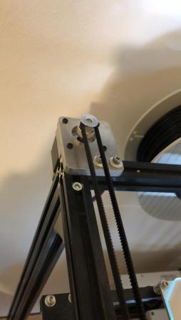

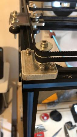

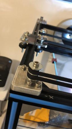

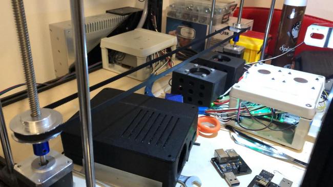

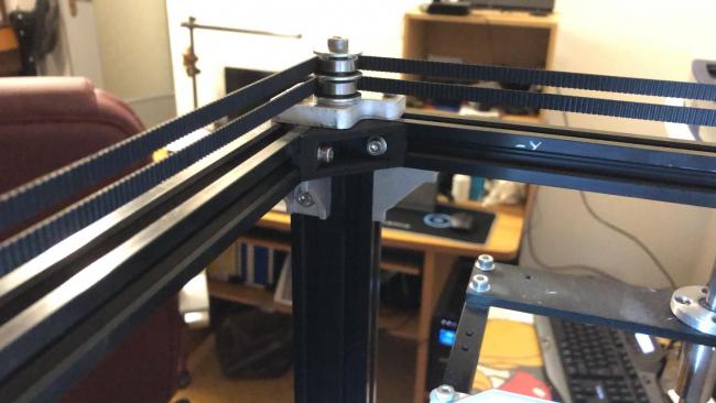

Puoi gestire un doppio motore per l’asse z anche con la lardge s basta mettere un adattatore di 2 euro che sdoppia l’uscina Per i cavi del motore, in caso di doppio motore io consiglio sempre di sincronizzare i due assi con una puleggia chiusa perché quando i motori non sono più alimentari succederà sempre che uno perde passi rispetto all’altro. Guardate come ho fatto io!
Qualcuno di voi ha il profilo già pronto per cura di questa stampante?
3 minuti fa, Lupsy dice:
si l'ho preso lo sdoppiatore ma invertiva il senso di rotazione, quindi penso che bisogna invertire i fili dello stepper. Ho fatto la tua stessa modifica per sincronizzare i motori sulla mia x5s.
qua c'è quello che sono riuscito a fare fino ad ora sulla mia x5s, ho altra roba in mente, è il tempo quello che manca 🙂
qua avevo chiesto per i parametri e trovi una configurazione per stampare PLA

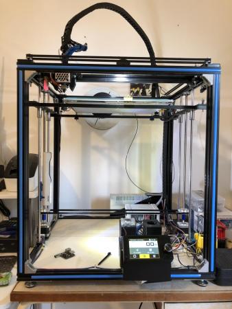

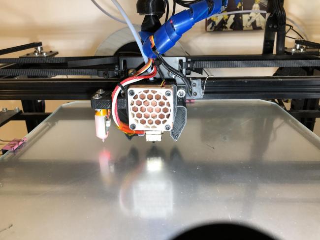

Vi allego le foto della mia stampante se volete prendere spunto per gli upgrade, io ormai questa la sto vendendo e sto passando alla sapphire s corexy! Proverò ad allegare anche le impostazioni della scheda madre!
Non posso mandarle, perché c’e Un limite di 20mb se a qualcuno interessano mi può inviare un messaggio privato!
8 minuti fa, Lupsy dice:
se puoi posta le foto degli upgrade nel thread sulla Tronxy X5S

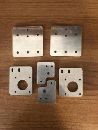

così raccogliamo tutte informazioni in un'unica parte e non in mille thread separati che diventa troppo dispersivo. le piastre in metallo per le pulegge delle conghie te le sei fatto fare?
Se volete vi do il permesso di salvare le foto e pubblicarle anche in altre discussioni, le piastre di alluminio le ho acquistare su eBay mi pare circa 40 euro spedite dalla Cina costano meno... comunque sono fatte molto bene!
