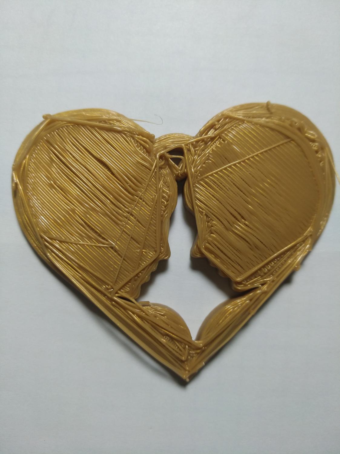

Primi strati poco definiti
Salve a tutti.
Mi scuso con tutti per la stupidita' delle mie domande ma, come disse qualcuno : "Per saper correre, devi prima saper camminare..."
Da pochi giorni ho iniziato ad usare la CR-10 S, con software Cura 3.1.4

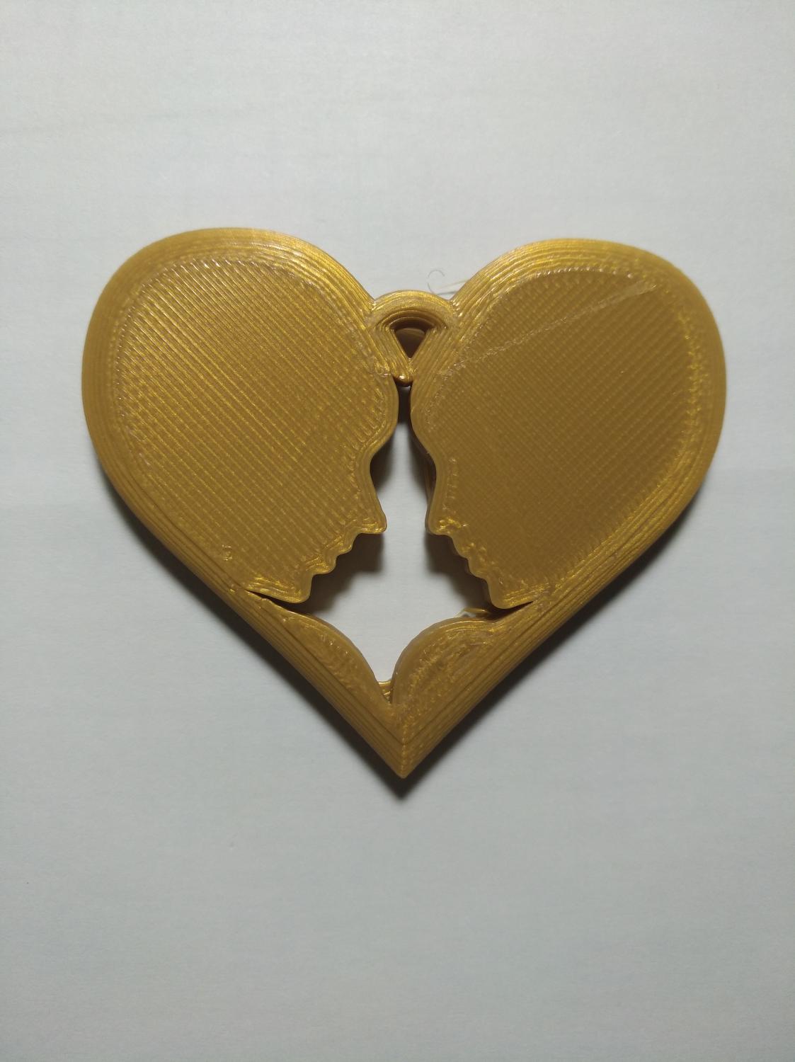

In alcuni oggetti, tipo il medaglione del quale allego le foto, noto questo "fenomeno" (che non so se sia una anomalia, o e' un funzionamento normale e me lo devo tenere cosi'...).
Con un riempimento al 100 %, ed una altezza di 0,2, mentre "tutto" (in pratica da quasi subito fino alla superficie superiore finale va tutto bene (vedi foto "fronte"), i primi strati (vedi foto "retro") sembrano una cattiva imbastitura..
Se serve ho allegato anche un file con gli screenshot dei parametri in Cura.
Sono a disposizione per fornire ulteriori informazioni.
Grazie in anticipo
Antonio

Ho ricalibrato il piatto, ma niente...
Ho scaricato la versione 3.4.1 di Cura (impostando, ovviamente, gli stessi parametri per la stampante) , e ho rigenerato il file G-code, che proverò nel pomeriggio....
Nel frattempo, allego i due files G-Code.
La cosa "strana" e' che il secondo file (quello generato con la 3.4.1) e' CINQUE volte più grande dell' altro : boh !
