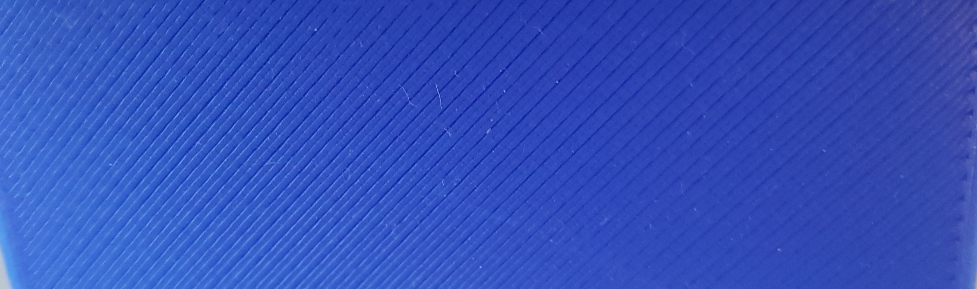

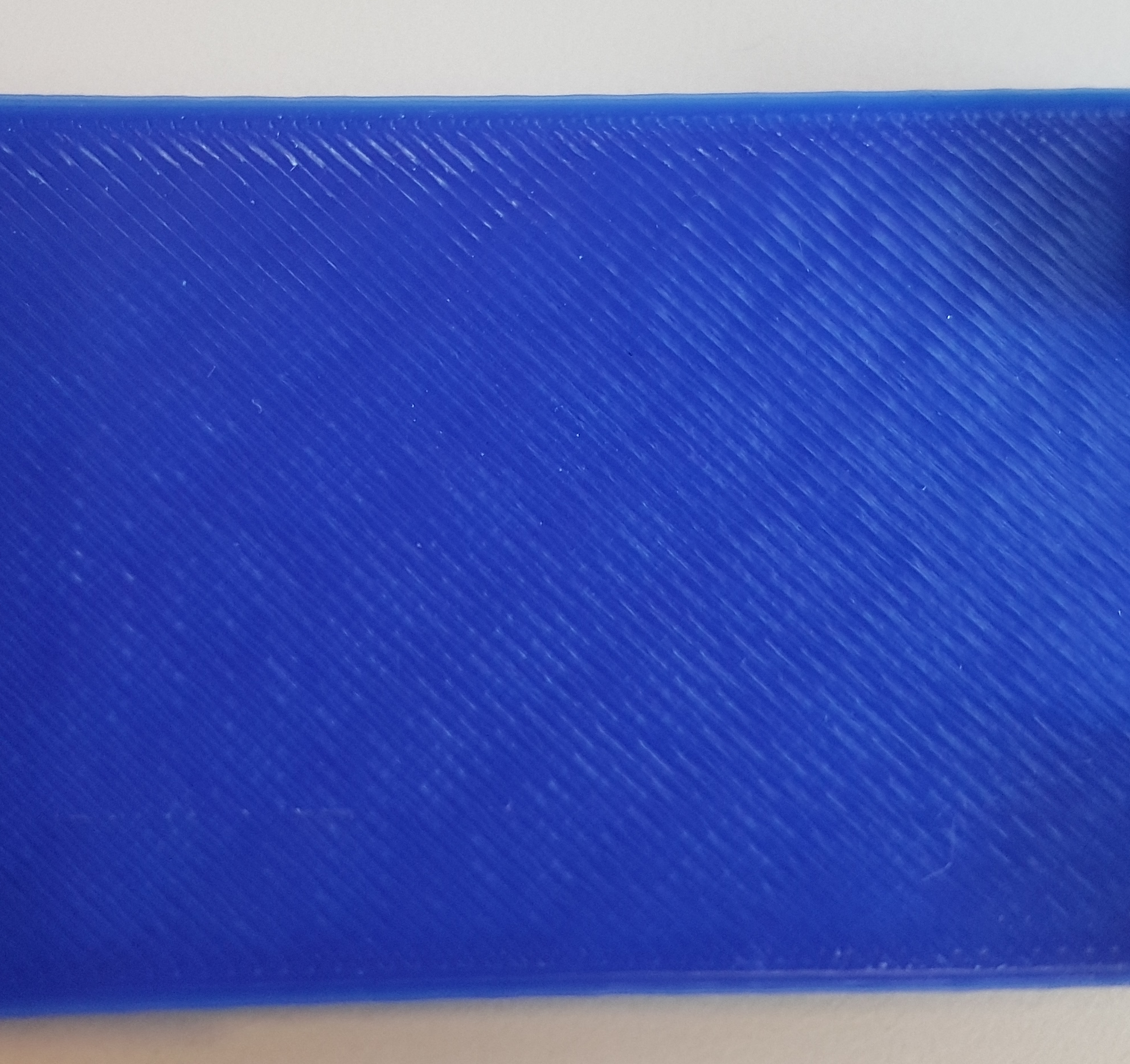

Le prime due sono venute a mio avviso perfette, allego le foto qua sotto in blu
Piano riscaldato a 60° (anche se non serve ) Estrusore a 200° 2 strati sopra e sotto Fill gli altri reticolati

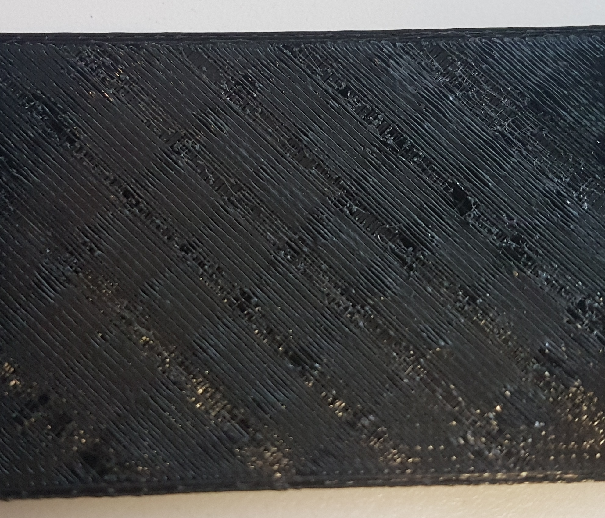

Ho acquistato del PLA nero dal sito della Prusa... pensando che potesse essere un buon prodotto visto che se si cerca stampanti 3d il primo a uscire è shop.prusa3d....
Ma il risultato è "inguardabile" e in piu è estremamente delicato.
per stampare quest'ultimo ho provato vare configurazioni,
utilizzando la configurazione sopra descritta (Piano riscaldato a 60° (anche se non serve ) Estrusore a 200° 2 strati sopra e sotto Fill gli altri reticolati) il prodotto faticava ad uscire dal estrusore, per questo motivo ho alzato la temperatura del estrusore fino a 215 e questo è stato il risultato...
Cosa mi dite? avete qualche consiglio?

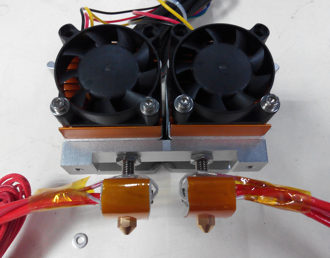

L'estrusore che monta è un MK8 Dual extruder il modello con la leva in plastica :D allego una immagine per farvi capire meglio
Se può essere di meglio aiuto posso smontare l'estrusore e fornirvi le immagini reali :D

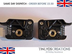

Allora andiamo per gradi , ti ho chiesto la foto proprio perchè mi aspettavo quello che ho visto. I gruppi di trascinamento in acrilico con dei giocattolini e funzionano per miracolo, nel frattempo che decidi se sostiutirli o meno controlla che la vite su cui ruota il leveraggio che preme il filo non sia stretta a morte perchè in questo caso frena il leveraggio stesso inificiandone il lavoro.
Come sostituzione io ti consiglierei di cambiare il solo gruppo di trascinamento che è la prima foto che hai messo con uno in alluminio con la forza regolabile (con molla in pratica), il solo gruppo trascinamento, motore  ventola e quant'altro vanno bene
ossia cerca qualcosa tipo questo estrusorealluminio.png.4b95eabf0a41ed6ead61eef55f879845.png
Attento che esistono destri e sinistri ed a te serve un destro ed un sinistro
e se proprio vuoi essere sicuro sostituisci anche l'ingranaggio di trascinamento con questo
Attento che insieme devi anche cambiare il cuscinetto con uno senza gola
Questa modifica poi richiederà un ricalcolo dei passi per il quale ti daremo istruzioni al momento ma è una procedura semplice.
