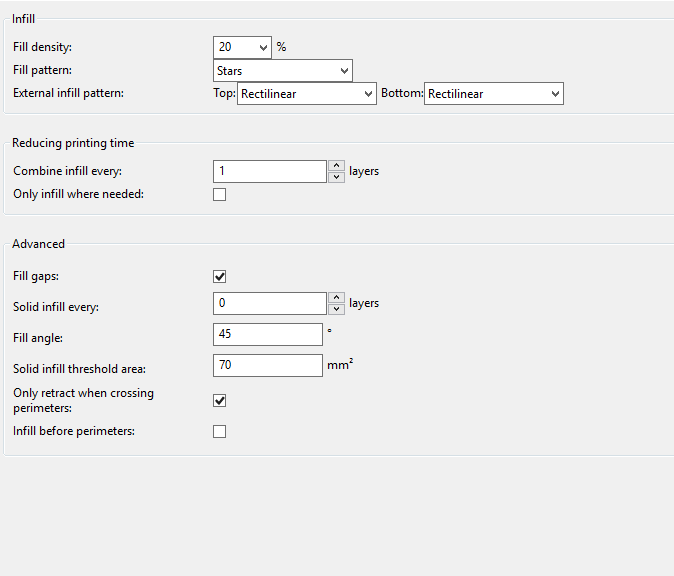

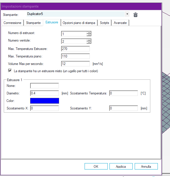

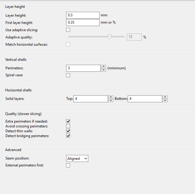

Kite79 ha risposto a Kite79 nella discussione Problemi generici o di qualità di stampa

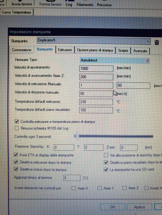

Gigi!!! ho provato tutta ieri sera... ma senza grandi risultati... Ti prego aiutami tu!!! 😄 Ti mostro la configurazione che ho in repiter, i parametri sono quelli consigliati dalla casa: Velocità di spostamento 1000, asse Z avanzamento 200 Questa invece è la configurazione del firmware da Repiter: da 0 a 1 ogni 0,2 retrazione 1 -
siiiii!!!! cavolo!!! grazie GIGI!!!! non posso mettere il like x10 😄 ahahah visto che la hai provata, hai qualche dritta da darmi? oppure no? Pleaseeeeeee!!! ;D -

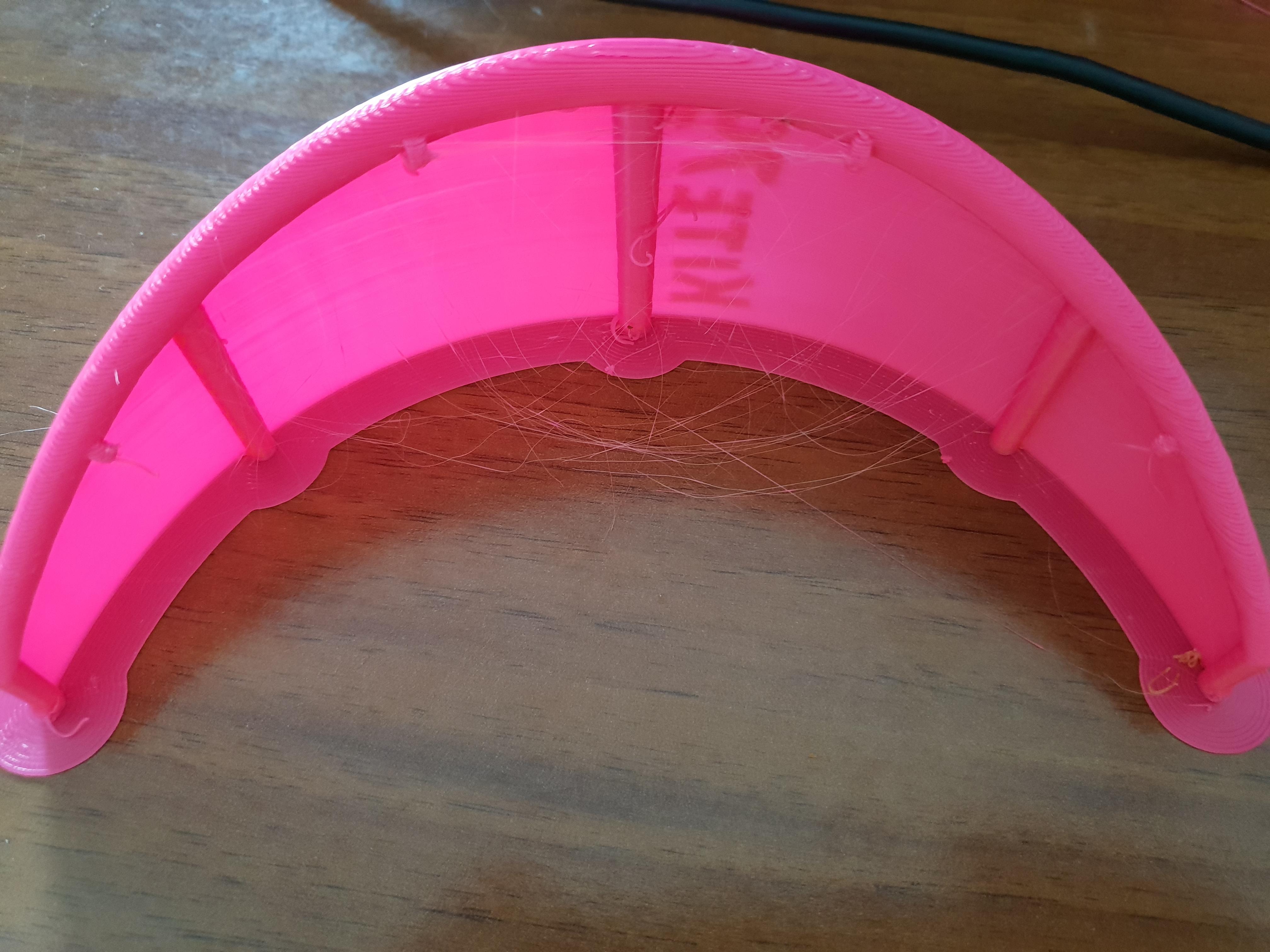

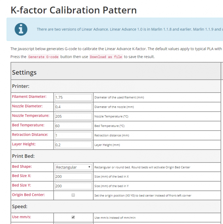

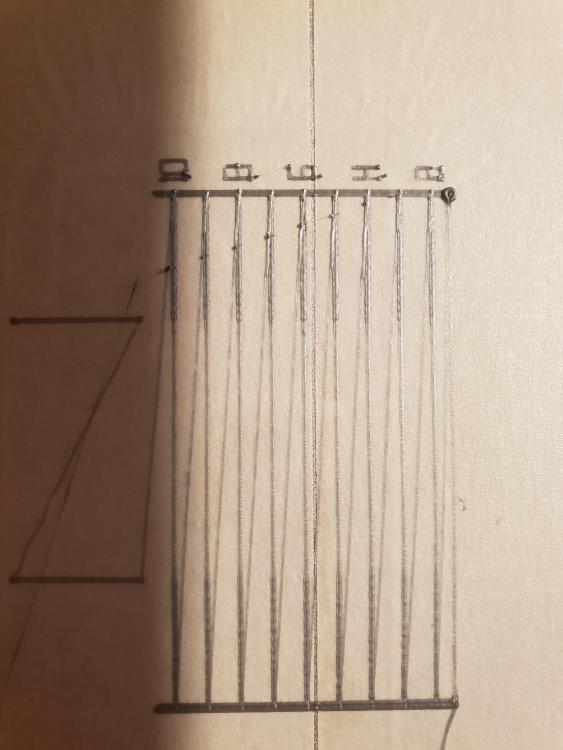

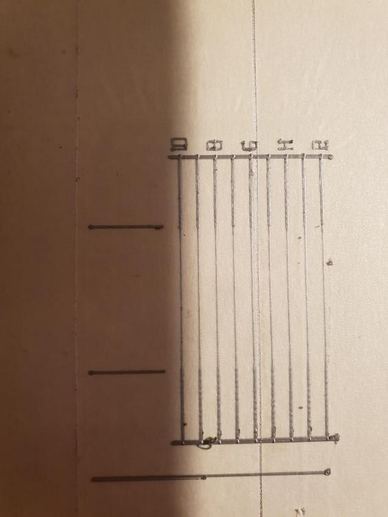

Kite79 ha pubblicato una discussione in Problemi generici o di qualità di stampa
Ciao ragazzi, vedo che il mio post precedente non lo caga nessuno ahahah quindi provo a fare un altra domanda, magari trovo una risposta 😄 Il mio problema sono sempre questi fili quasi trasparenti che rimangono al momento di passare da un punto ad un altro, ho cercato su google ed ho trovato questa discussione: https://groups.google.com/forum/#!topic/reprap-italia/iEKtcQBMJHw parlano di una funzione del firmware che inizia a retrarre il filo poco prima del fare il passaggio da un punto ad un altro... che voi sappiate esiste questa funzione nelle nuove versione di marlin? oppure qualche configurazione in repiter host? -

AAA cercasi aiuto disperato stampa ABS, estrusore bowden, filamento 1.75

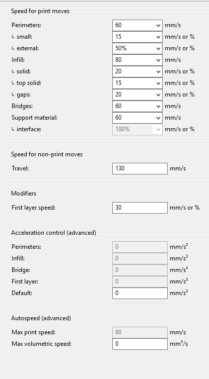

Ok ho fatto un ulteriore modifica apposta per evitare quel problema e... al momento non è più uscito... ecco un video del come stampa al momento la mia stampante ABS , sto andando al 50% della velocità massima, cosa ne pensate? Allego anche la foto della mia "soluzione" -

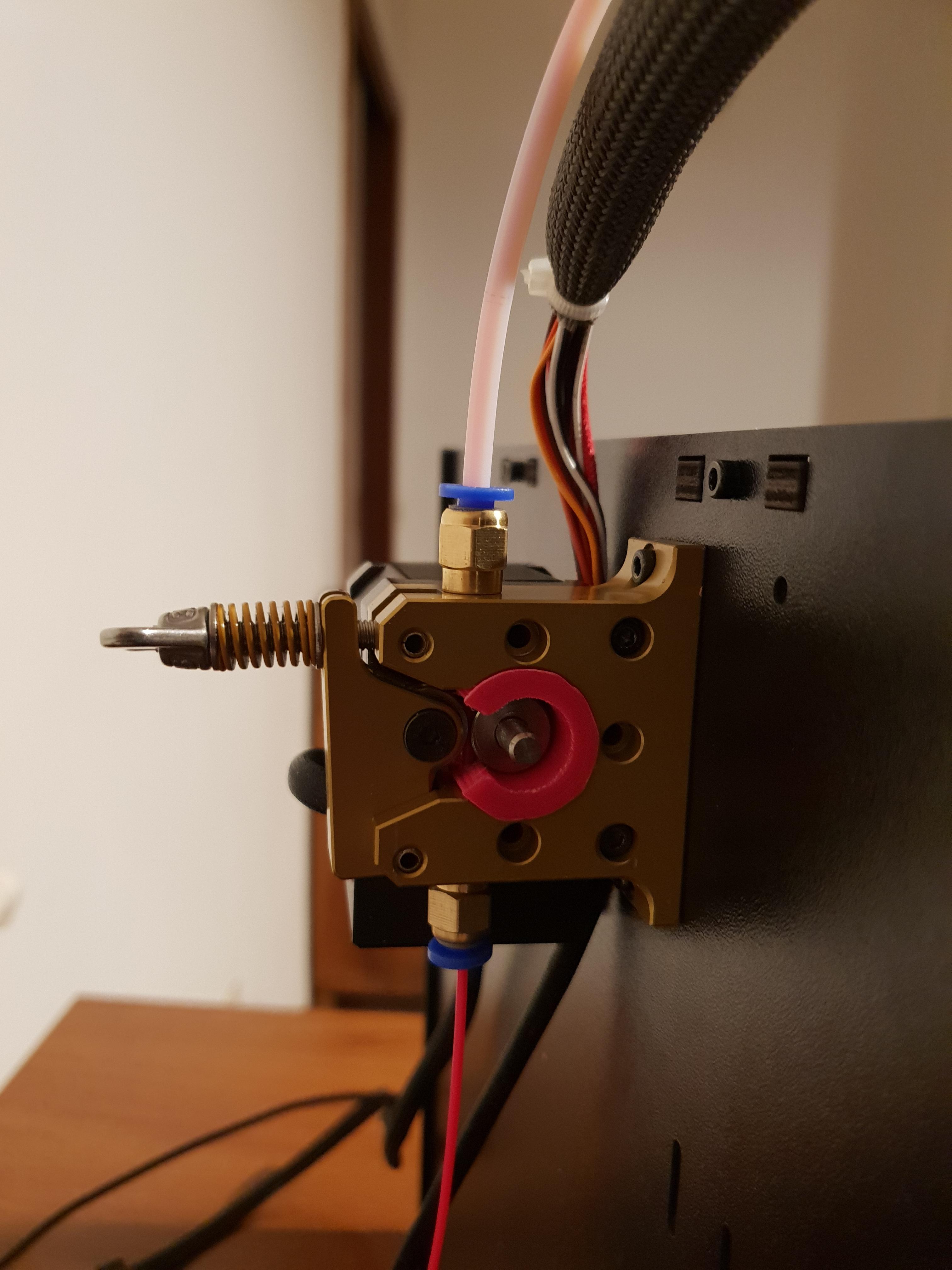

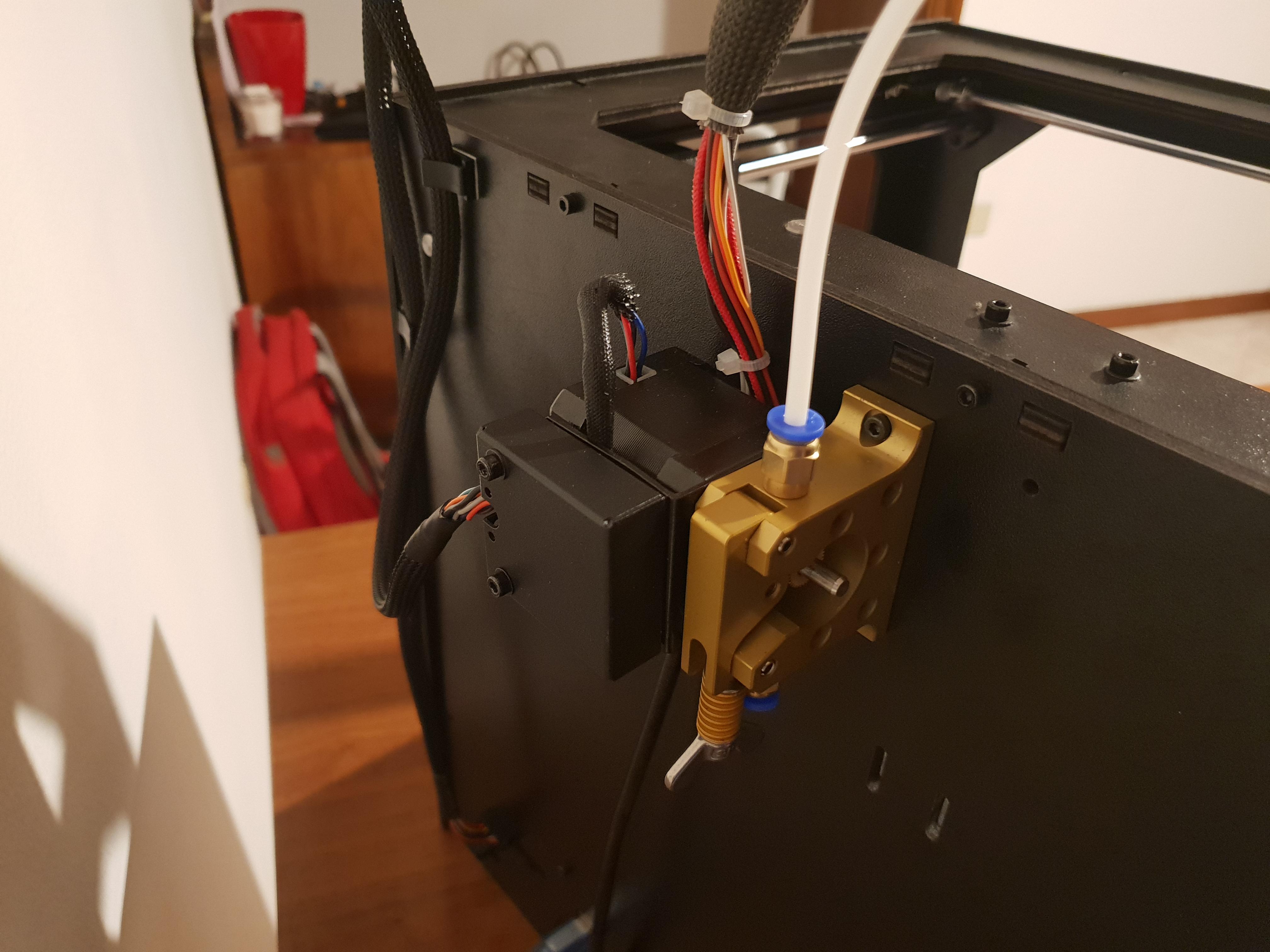

Ho sostituito i motori del estrusore perché è veramente una ciofeca, punto 1 non esiste un datasheet del motore, ho chiesto anche al venditore ma nulla, nessuna informazione a riguardo, ho controllato la vref ed era attorno ai 2,2V non sto scherzando, 2,2V e nonostante i 2,2V il motore del estrusore riuscivi a tenerlo fermo con le dita... infatti spesso perdeva passi anche ad estrudere un PLA a 220°. ora con i nuovi motori da 2.0A reali 0,59n/m non si tengono fermi neanche con le pinze ahahah per lo Z-hop ho usato 2mm perchè altrimenti rimangono "fili" piu grossi (vedi ultima figura ) Per i prodotto di stampa che sto usando, sono originale Prusa Josef Prusa. Per quanto riguarda la meccanica, guarda, ti dirò... non pensare che sia molto più scadente, un mio collega ha preso una Ultimaker original, ha speso più di 1000 € e ti dirò... barre, cuscinetti, sono identici, scheda di controllo differente, motori differenti... Ti dirò di più, sono identiche anche le cinghie dentate!!! della stessa misura (quelle chiuse) !!! hahaha la sua è piu bella perchè esteticamente quel tipo legno chiaro fa figa!!! ahahah Per il resto, concordo con quello che dici, il problema nel mio caso è l'accellerazione , ma come posso fare a modificare questa accellerazione? da firmware??? o da software? avete un idea? Abbassando la temperatura il tutto peggiora!!! perchè il filo fatica di piu ad uscire dal estrusore, mentre con estrusore molto caldo tende a sciogliersi prima e la stampante spinge meno 😄 -

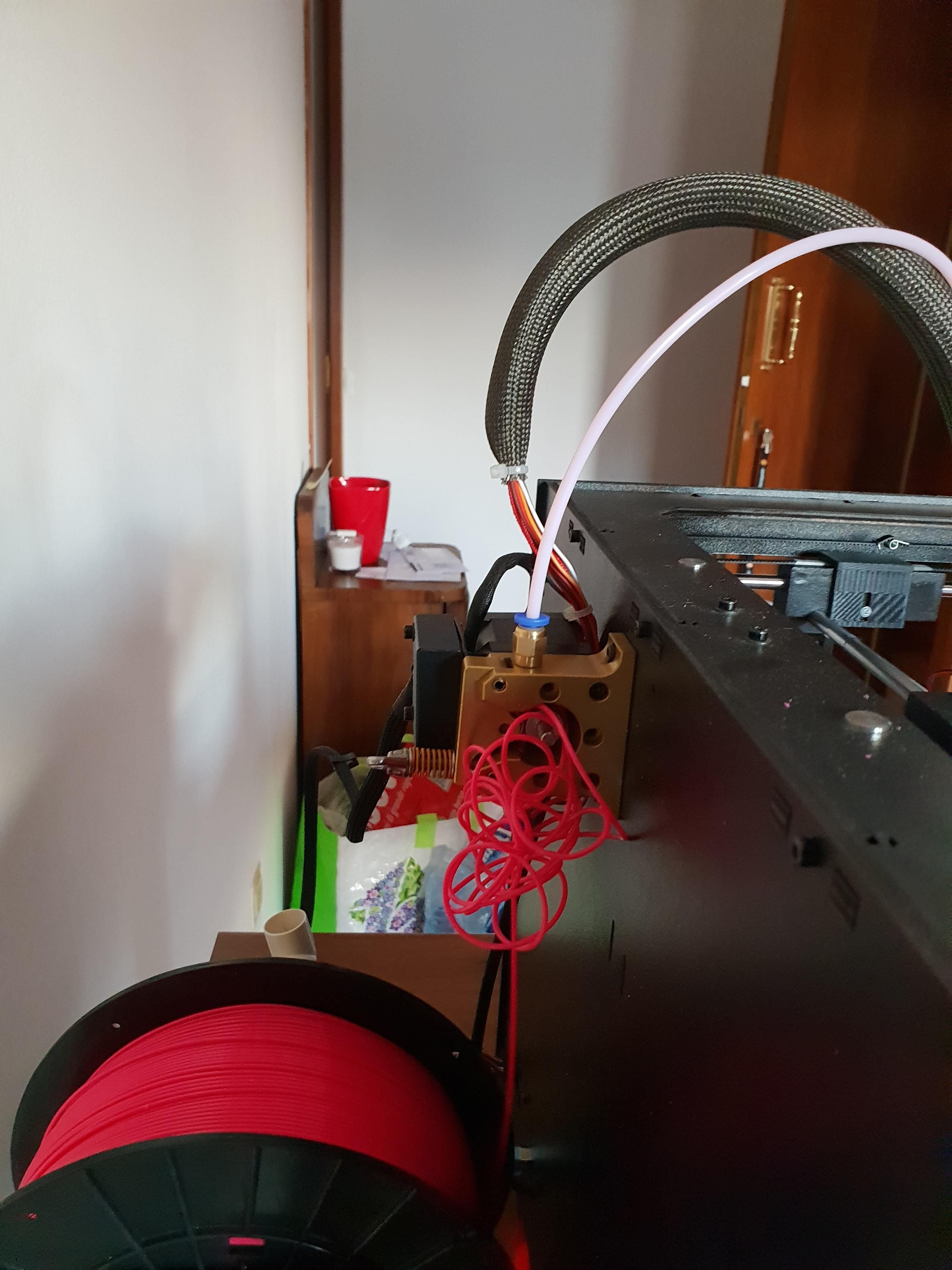

Ciao Ragazzi, ho modificato totalmente la mia stampante, sono passato da un estrusore Direct a quello bowden, ho upgradato sia firmware marlin che compilatore, ho sostituito i motori originali perchè erano delle ciofeche, senza coppia e ora suo dei 0,58 n/m allego qualche foto della mia stampante qua sotto.. Software utilizzati: Repiter host 2.05 con Slice3r aggiornato alla versione1.3.0 Simplify3d 4.0 Il mio problema è che quando il filo viene ritirato per poi spinto nuovamente, si forma una piccola piega e se viene retratto / spinto più volte a distanza di pochi mm il filo si fa su e si attorciglia come in foto Problema 1, Problema 2. Con Simplify3d il problema accade ogni pochi secondi, perchè ho notato che tende a fare molti più salti rispetto a Slice3r in oltre come vedete nelle foto il risultato finale è indiscutibilmente migliore quello di Slice3r perchè risulta avere meno "fili" di spostamento... Voi cosa consigliate per capire / risolvere il mio problema? Temperatura di fusione 265° retroazione 4mm Z si sollevamento 2 mm -
