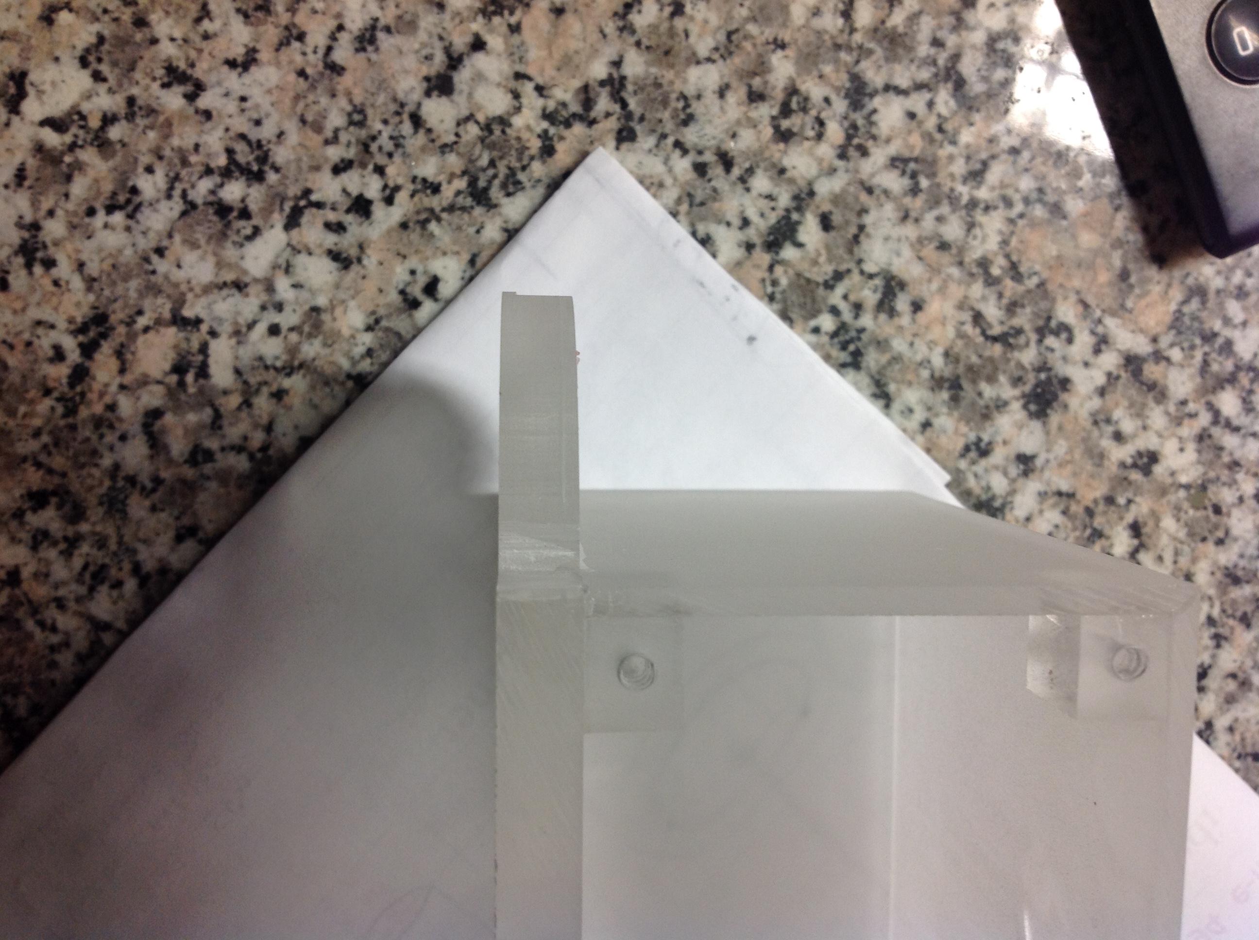

Se ho ben compreso la forma dell'oggetto, la lunghezza massima sarebbe 24 cm e non 26 cm (20+3+1) . Le caratteristiche della stampante dicono che stampa 22X22X24 quindi saresti al limite.
Ho provato a sovrapporre il tuo oggetto al piatto di stampa per una verifica, in teoria ci sta, ma non so se la forma è proprio quella, ti allego un'immagine
Non é proprio cosí...se hai un indirizzo mail ti mando due foto. Peró ho fatto una prova e mi sembra veramente strettino

2 ore fa, Cristhian dice:
Rileggendo ho capito di aver sbagliato, comunque metti le foto qui, così se qualcun altro vuole intervenire per aiutarti sa di cosa parliamo. Intanto ci riprovo :D

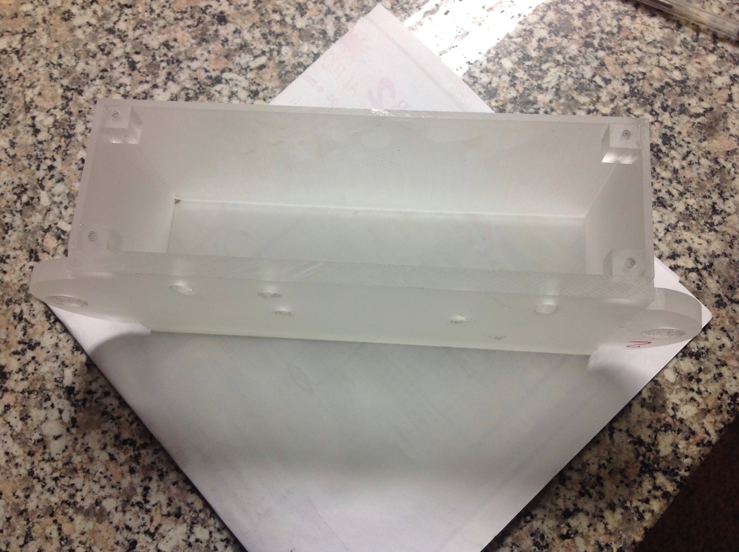

Ok Reggy, questa é la foto del pezzo in questione. Mancano alcuni particolari ma rende l'idea di cosa stiamo parlando. L'ho messo sopra un foglio 22x22 cm e messa di sbieco ci sta giusta. La foto inganna un pó, sembra che fuoriesca ma nella seconda foto si vede il particolare
Potrei provare a stampare il tuo pezzo come verifica ma ho idea che per un pezzo del genere occorrano diverse ore, come ti consigliava Marcottt per il numero di pezzi che occorrono a te serve una stampante superiore, ovviamente con prezzi più elevati.
Ciao considera anche un paio di cose sulle dimensioni.... Ovvero a volte intorno al pezzo serve un giro di skirt o di brim ed quindi il pezzo necessita di 10/20 mm in più sui lati... E poi la stampa diagonale si può fare... Ma è visibile sulla superficie a meno che prevedi già di carteggiare e verniciare ed infine ci sono effetti sulla resistenza meccanica ma se ho capito è una specie di lampada quindi potrebbe non essere rilevante questa ultima cosa
