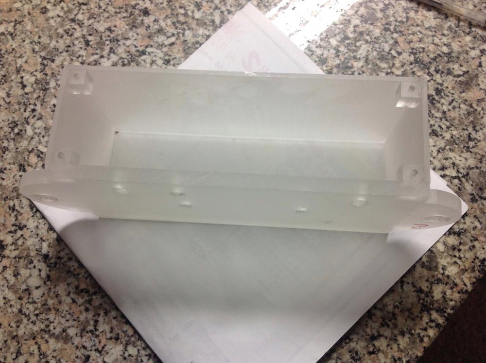

Ciao a tutti, sono nuovo in questo campo e non posseggo ancora una stampante 3D. Mi sto informando sulla fattibilitá di alcuni corpi illuminanti da alloggiare all'interno di alcune lampade di mia produzione. In breve devo realizzare una sorta di scatola con una forma particolare di dimensioni totali cm 26x9,5x7 che dovrá passare dei test per la certificazione degli IP per esterno e una guarnizione. Le mie domande sono: che materiale mi consigliate tenendo conto che vanno all'esterno, il colore deve essere trasparente o satinato ma deve uscire la luce e all'interno deve essere alloggiata una lampada a Led quindi una leggera resistenza al calore? Che tipo di stampante posso acquistare per una piccola produzione di 5/10 pezzi al giorno?

Dovrebbe riuscire a fare 5/10 pezzi al giorno massimo, peró deve lavorare 5 giorni la settimana. Quindi dai 25 ai 50 pezzi a settimana circa. Il pezzo all'interno é vuoto. Ci sono dei supporti interni con fori per 4 viti per chiudere con un tappo e alloggiamento guarnizione. I supporti possono essere fatti dello stesso materiale stampando in continuo lo stesso pezzo. Il coperchio é un pezzo semplice che metto a parte tagliando da una lastra. Ora realizzo il tutto con incollaggio ma stampato in un pezzo unico sarebbe molto piú bello. Quindi mi consigli di iniziare con una stampante da 4 soldi? Non saprei cosa prendere, mi accontenterei anche di una usata

Si immagina una scatola a forma di parallelepipedo 20 cm di lunghezza con un semicerchio che prosegue per tre cm a destra e uno a sinistra nella parte sotto. La scatola dentro é vuota e senza coperchio in superficie. Devo peró stondare degli angoli. Poi dentro nella parte superiore in prossimitá degli angoli servono quattro pezzetti bucati dove far entrare le viti per bloccare il coperchio e una scanalatura per la guanizione. Piú alcuni buchi su una parete per passare i cavi e per fissaggi portalampada e tasselli. Non so se sono riuscito a spiegarmi

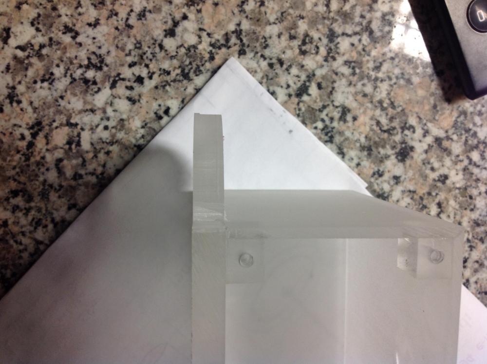

Se ho ben compreso la forma dell'oggetto, la lunghezza massima sarebbe 24 cm e non 26 cm (20+3+1) . Le caratteristiche della stampante dicono che stampa 22X22X24 quindi saresti al limite.
Ho provato a sovrapporre il tuo oggetto al piatto di stampa per una verifica, in teoria ci sta, ma non so se la forma è proprio quella, ti allego un'immagine
