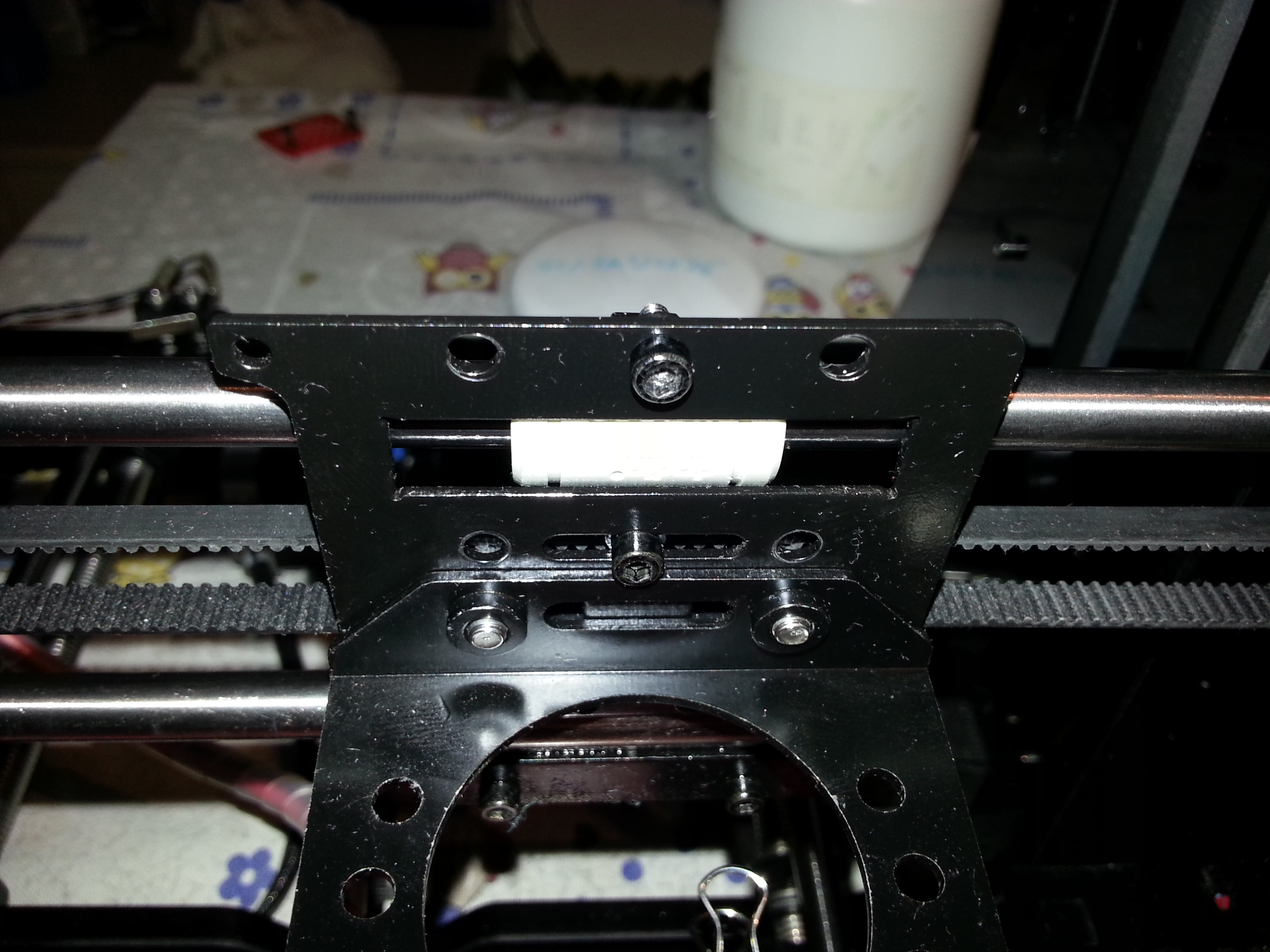

roberto76milano Inviato 25 Gennaio 2017 Autore Condividi Inviato 25 Gennaio 2017 una cosa bella era metterli anche qua' ma due pezzi non ci stanno a meno che non li si accorcia... Cita Link al commento Condividi su altri siti Altre opzioni di condivisione...

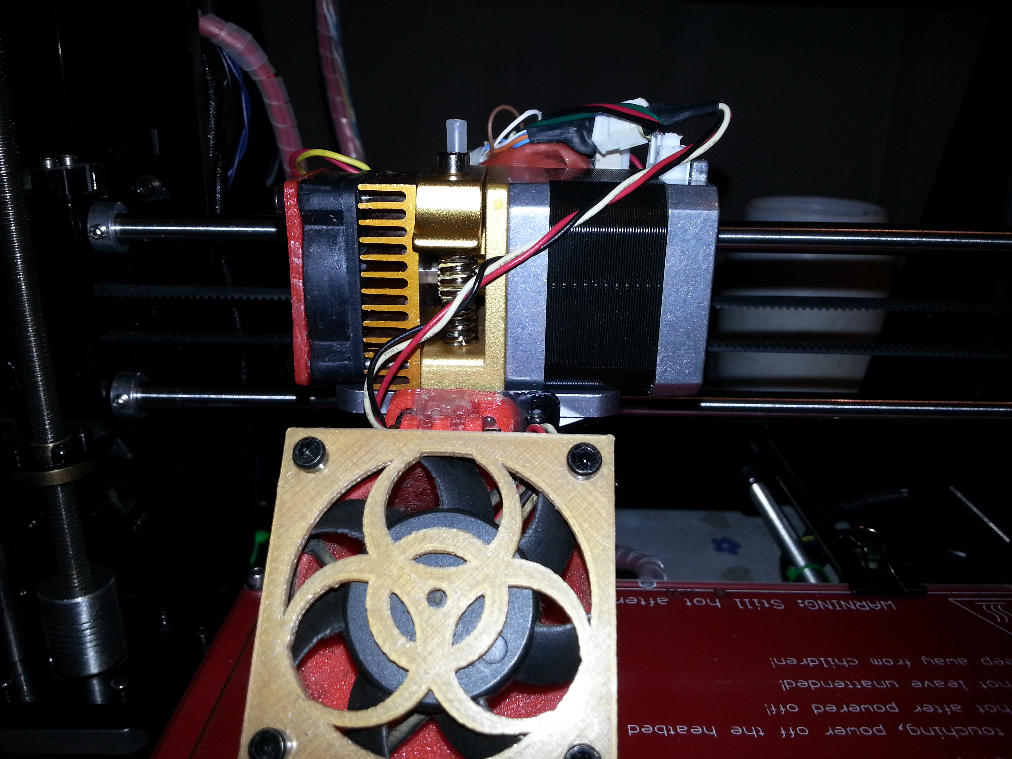

roberto76milano Inviato 25 Gennaio 2017 Autore Condividi Inviato 25 Gennaio 2017 anche il tubetto mancava, quello originale non va bene e' troppo piccolo e nel foro c'e' un filetto da 6mm....ho preso uno spruzzino dell'acqua e ho tagliato via 2.5 cm, poi ho messo una striscetta di nastro da carrozziere e l'ho avvitato..ehheehheheh basta che funziona...chissene! Cita Link al commento Condividi su altri siti Altre opzioni di condivisione...
Alep Inviato 25 Gennaio 2017 Condividi Inviato 25 Gennaio 2017 dentro la molla ci va una vite a brugola che funge da boccola di invito per la vite premi molla, in pratica la testa della vite a brugola sta al posto del dado che hai inserito 1 Cita Link al commento Condividi su altri siti Altre opzioni di condivisione...
roberto76milano Inviato 25 Gennaio 2017 Autore Condividi Inviato 25 Gennaio 2017 1 ora fa, Alep dice: dentro la molla ci va una vite a brugola che funge da boccola di invito per la vite premi molla, in pratica la testa della vite a brugola sta al posto del dado che hai inserito quindi dentro la molla una vite, ok piu' piccola vero? perche' una vite come quella sopra nella levetta non ci sta dentro la molla... domani provo! grazie mille comunque la differenza con questo optional e' davvero pazzesca...stampa davvero meglio, non so a cosa sia dovuto, forse al fatto che e' in metallo e si raffredda meglio tutto, forse per la maggiore pressione della molla...non so' ma sto stampando a 184°!!!!!!!!!!!!!!!! assurdo prima a meno di 220 faceva uno schifo... domani faro' molti test...forse i pezzi mi uscivano a scala sbagliata per colpa dell'alta temperatura??? p.s. tezuya il secondo supporto e' pure troppo largo o meglio il cuscinetto ora e' piu' centrato ma scende molto rispetto gli archi...domani metto le foto cosi' si capisce meglio... forse pero' la vite da 4 entra nella molla.......bho domani provo ;) Cita Link al commento Condividi su altri siti Altre opzioni di condivisione...
