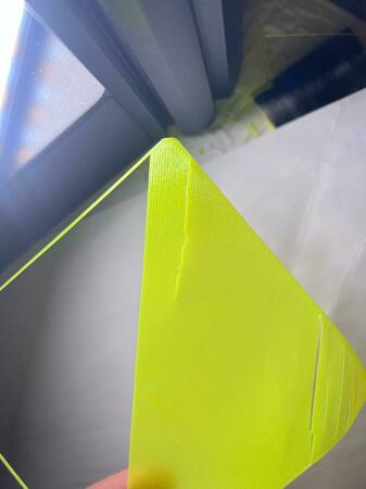

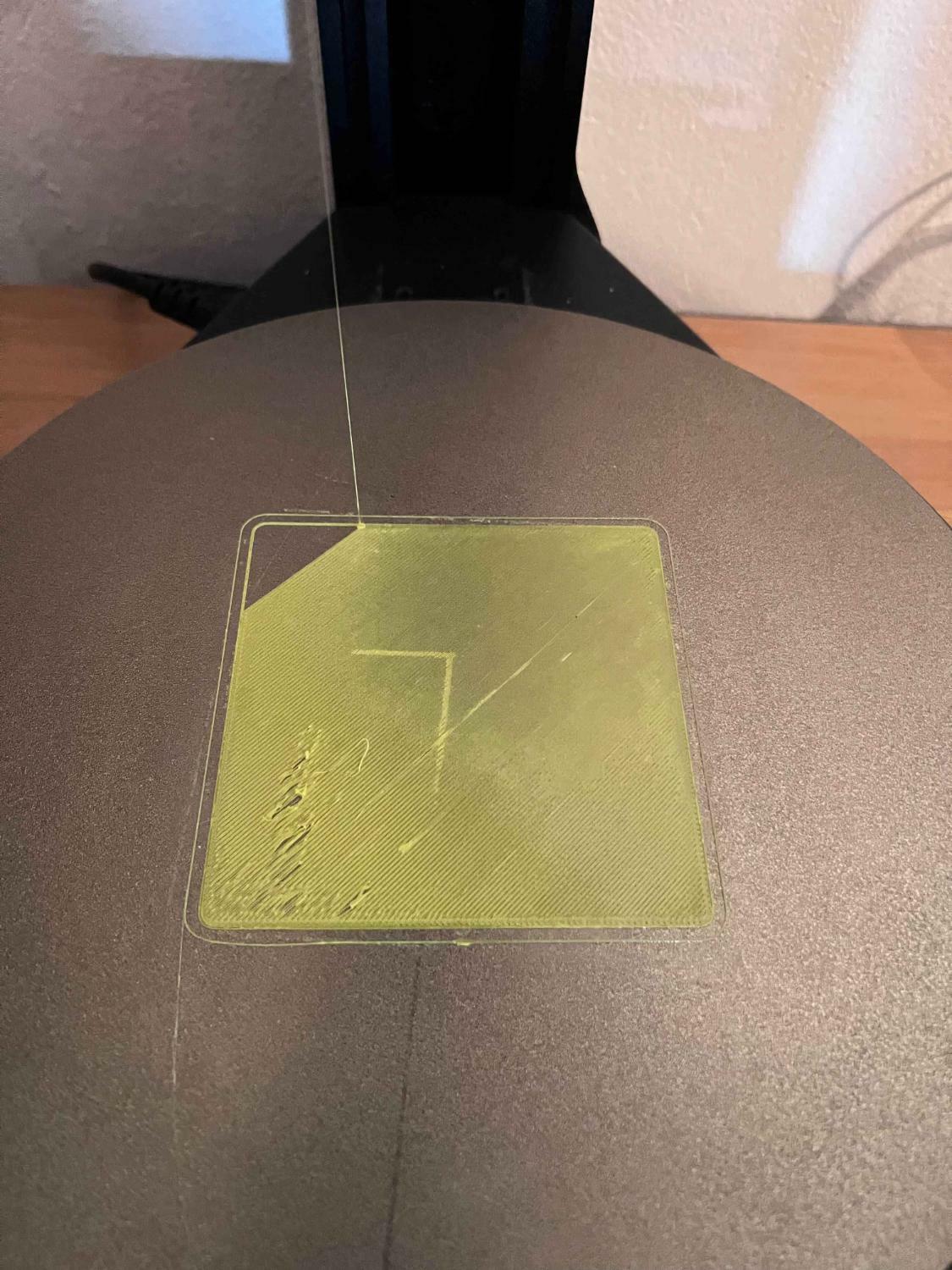

Ho infine acquistato un piatto in PEI, attaccato alla parte liscia del piatto in vetro e ricalibrato tutto, assicurandomi con il foglio di carta che non fosse troppo adesa.
Quando è partita la stampa però, mi sa che non ha mantenuto le impostazioni salvate perchè ha rigato tutto il piatto in PEI ( per quel poco prima che interrompessi la stampa)

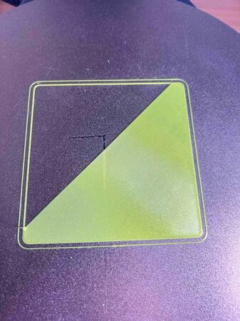

Ho ricalibrato con il foglio ed effettivamente la Z era troppo attaccata al piatto. Ho quindi rifatto tutte le calibrazioni. Provo a stampare ma come al solito, il filamento non aderisce. Resta adeso solo sul bordo quando fa lo scarto, poi quando parte con la stampa vera e propria, si trascina dietro dei grumi, alcuni layer non aderiscono e alla fine, succede un macello.
Decido quindi di lavare anche il piatto in PEI. Sembra aver mantenuto l'adesione un po' di più, mando in stampa la BENCHY BOAT ma al 30% si stacca.
Spruzzo la lacca. Nulla. Applico la colla di Bambulab. Nulla.
Provo ad abbassare ancora Z. Un po' meglio.
Decido quindi di cambiare filamento, uso un PLA nuovo di pacca.  Con questo filamento noto delle migliorie, le prime 3 stampe si staccano ma alla 4 magicamente c'è l'adesione.
La qualità di stampa è perfetta. Finisce la benchy e riprovo a stampare..... si stacca ancora!!
