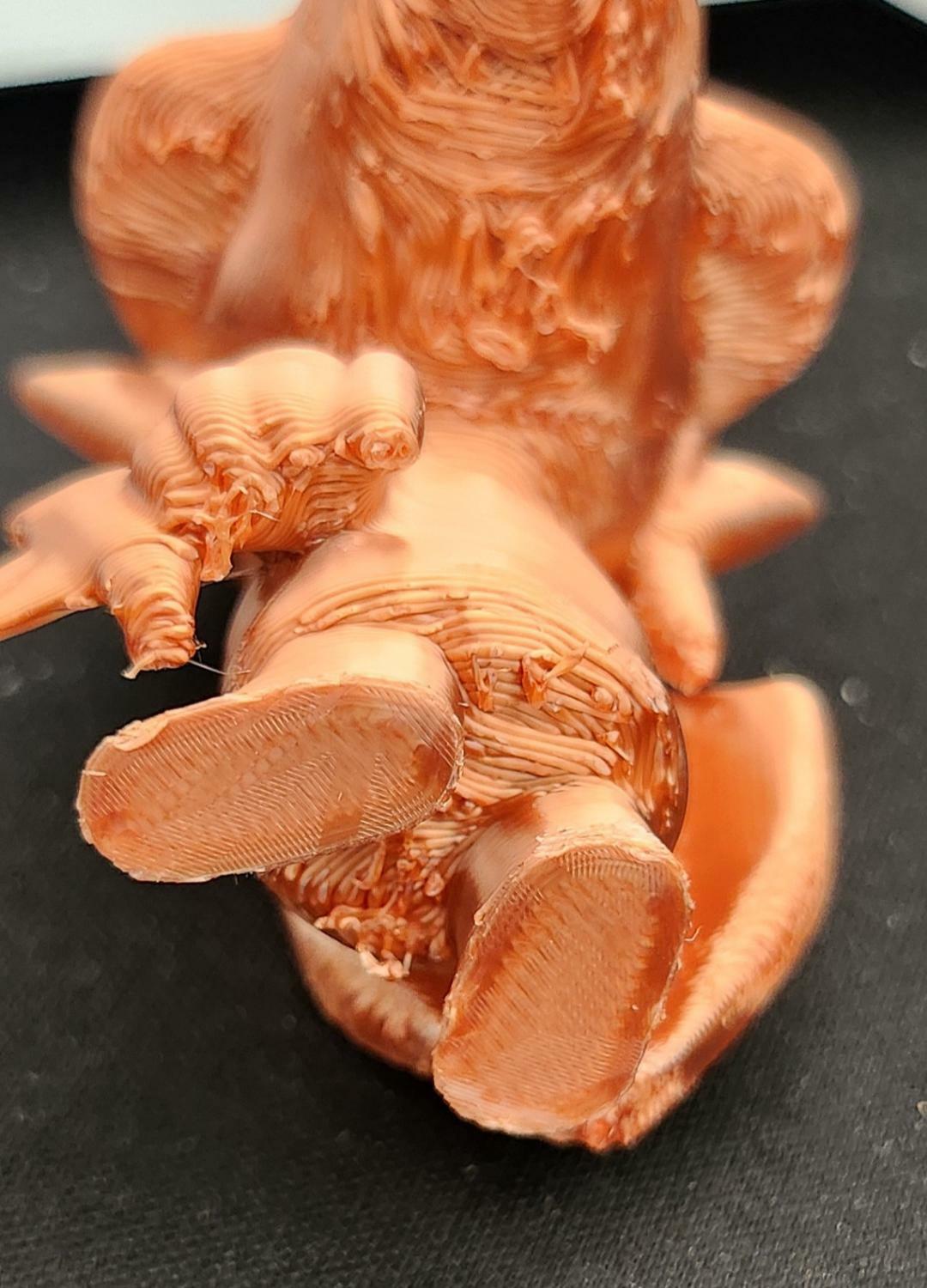

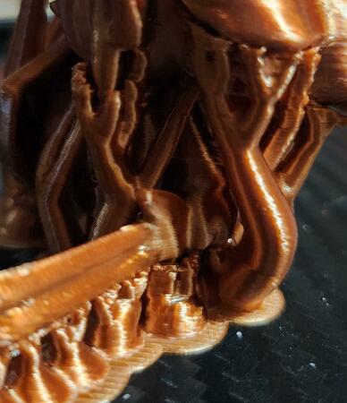

GeminiSte Inviato 13 Luglio 2025 Inviato 13 Luglio 2025 Come anticipato eccomi qui a chiedere qualche dritta su come impostare i supporti. Vengono troppo duri da togliere (in certe parti staccando anche la parte supportata) e la parte supportata non viene molto omogenea da vedere.. ho provato ad avvicinare e allontanare ma senza successo.. le impostazioni che condivido sono le attuali: https://imgur.com/a/uDch1Nu vi lascio l'esempio stampato ieri dopo averli staccati Cita
Soluzione dnasini Inviato 14 Luglio 2025 Soluzione Inviato 14 Luglio 2025 Premesso che hai almeno due superfici completamente a sbalzo e gia' questo non aiuta la finitura. Una soluzione potrebbe essere quella di inclinare il pezzo cosi' da diminuire l'angolo delle due superfici a sbalzo. Per quanto riguarda i parametri, io aumenterei di almeno un layer i Top Interface Layer per rendere piu' solido ed uniforme il piano dove verra' stampato il pezzo e poi imposterei la distanza tra top layer del supporto e superfice del pezzo a non piu' dell'altezza layer impostata Altro parametro che influenza la finitura e' lo spacing tra le linee del top layer del supporto. Piu' la distanza e' piccola, meglio viene la parte supportata ma in proporzione diventa piu' difficile staccare il pezzo. Qui devi fare tu delle prove per capire qual'e' il miglior compromesso, che dipende dalla macchina e dal materiale che stampi 2 Cita

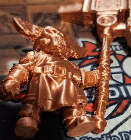

GeminiSte Inviato 15 Luglio 2025 Autore Inviato 15 Luglio 2025 Il 14/07/2025 at 09:27, dnasini ha scritto: Premesso che hai almeno due superfici completamente a sbalzo e gia' questo non aiuta la finitura... chiedo perdono per il ritardo, ma non mi son arrivate le notifiche delle risposte 🙏🏻 le ho viste adesso. Ho fatto nel frattempo una prova abbassando Top Z distance (era 0.28, portato a 0.25) e c'è stato un mini miglioramento su un pezzo Test. Top interfacce layer li porto a 3 (ora 2) mentre "distanza tra top layer del supporto e superfice del pezzo" sarebbe top interface spacing o top Z distance? Il 14/07/2025 at 13:40, eaman ha scritto: Potresti anche provare a stampare le interfacce di contatto con un filamento diverso e incompatibile, es PLA / PETG. Il 14/07/2025 at 20:00, Killrob ha scritto: se hai una stampante monofilamento la vedo duretta 😉 esattamente 😅 sono ancora a filo singolo Cita

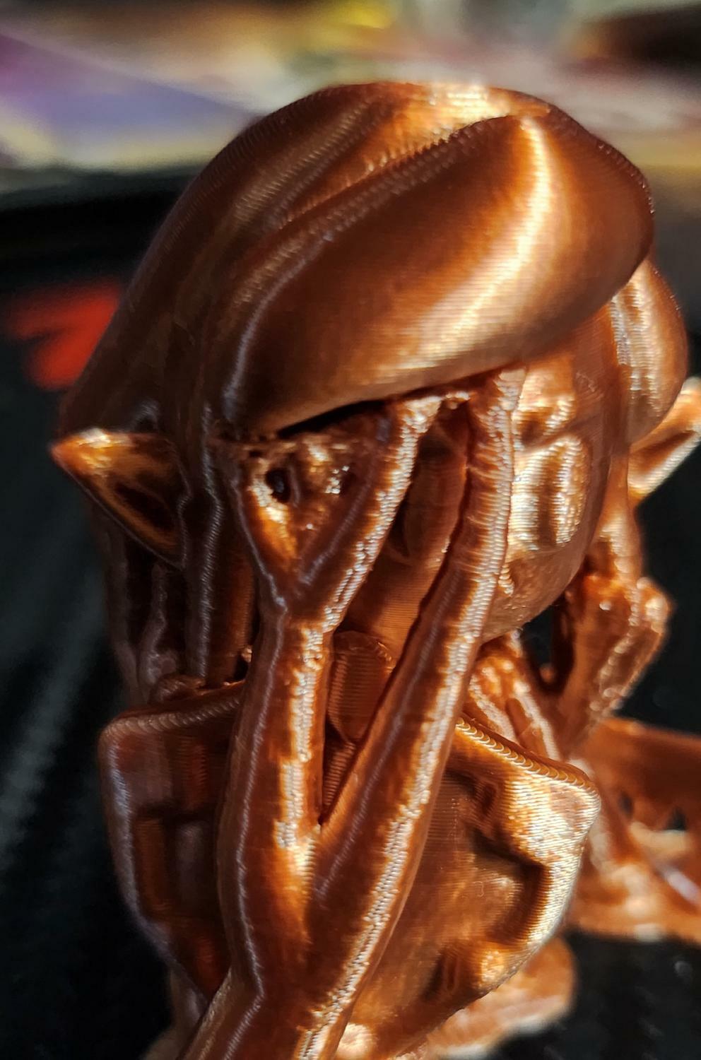

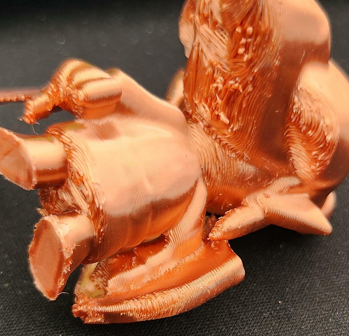

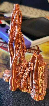

GeminiSte Inviato 17 Luglio 2025 Autore Inviato 17 Luglio 2025 aggiornamento: come consigliato da @dnasini ho pacioccato un po' i supporti, e ho trovato un netto miglioramento con le impostazioni. direi niente male, sono soddisfatto! supporti che si staccano bene, sorreggono e parti supportate fatte abbastanza bene. Immagino si possa migliorare ancora qualcosina, sono aperto a pareri 😜 dalle foto sembra peggio, ma dal vivo è venuto bene nel complesso. 2 Cita

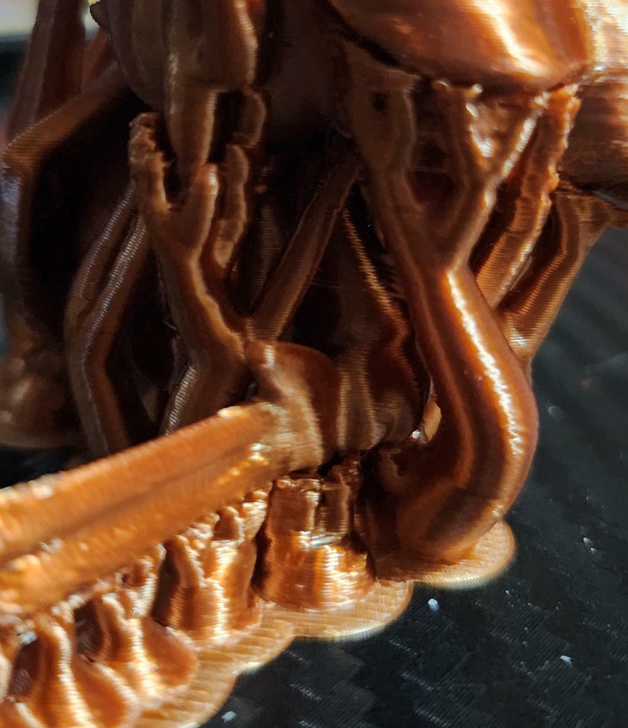

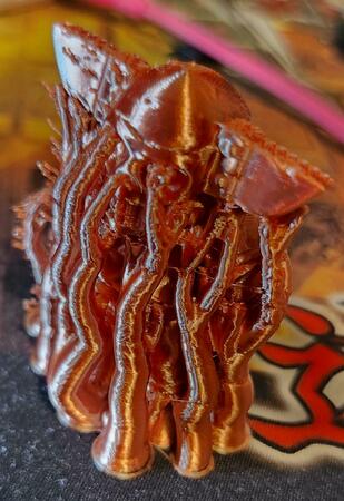

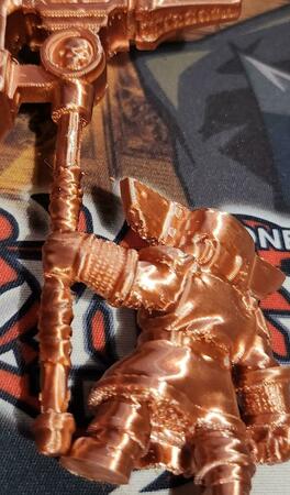

GeminiSte Inviato 28 Luglio 2025 Autore Inviato 28 Luglio 2025 buonasera! non sono sparito eh!! sono stato in ferie staccando da tutto 😅 riguardo la discussione ho migliorato ancora la "finitura" dei supporti prima di cessare x pausa. domani torno a stampare a regime e vi aggiorno sui risultati!! 2 Cita
