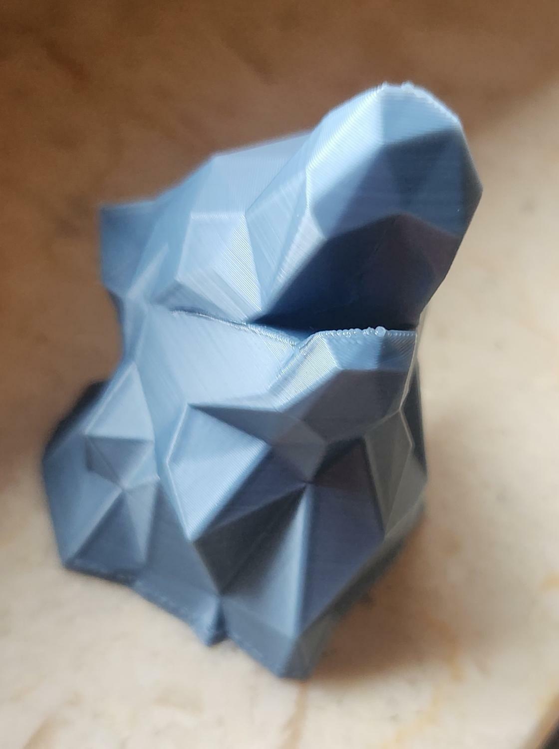

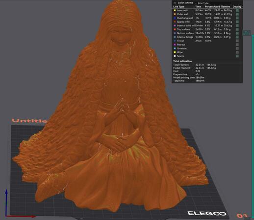

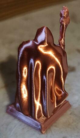

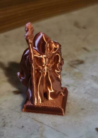

Una veloce infarinatura: non sono un novizio, stampo da un po di tempo (dall'epoca di ender 3 piu o meno), numeri e termini tecnici non fanno per me (ma qualcosa l'ho imparato nel tempo), per cui ho sempre lavorato per il "risultato finale" (bello da vedere insomma) e mi sono sempre arrangiato da solo tra video-guide-impostazioni e quant'altro trovando una quadra finale che mi soddisfava.
Ora, fino a qualche mese fa andava tutto bene, usavo ideamaker come slicer senza nessun particolare problema finchè non ho dovuto cambiare pc per forza di cose, perdendo tutte le impostazioni che avevo senza backup (poi lo faccio,poi lo faccio e non l'ho fatto ahah).. Computer nuovo, e smanetto per risettare a memoria le impostazioni che avevo,riuscendo parzialmente (nel mentre capitavano anche altri problemi). Stufo di buttare tonnellate di filamento per le prove, passo ad orca slicer e trovando profili "gia fatti" per la Kobra 2 Neo e modificandoli sono riuscito a trovare una quadra nello stampare (finalmente!), ma ora arriviamo al problema principale:

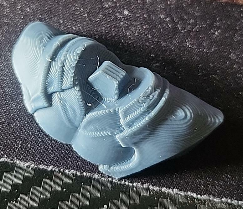

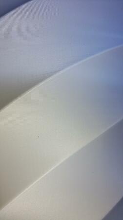

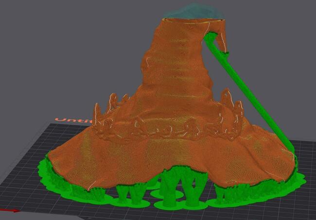

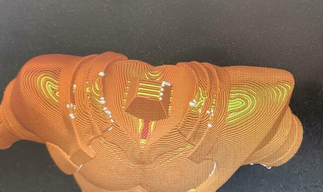

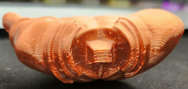

Allora nozzle 0.4 a 0.2mm devo aver toccato qualche impostazione in orca, la quale adesso l'ultimo strato (guscio? top layer?) presenta spazi tra le linee con evidenti buchi e non riesco piu a risolvere, ho provato aumentare la larghezza delle varie linee e niente (in alcuni casi anche peggio) .. il fatto lo vedo sia da slicer che sull'oggetto poi stampato, non so dipenda dalla geometria del pezzo, ma se così fosse non potrei stampare niente che non sia piatto in superficie..
premetto che ovviamente quando presi la stampante ho fatto tutte le calibrazioni del caso (ho anche ricontrollato le calibrazioni ed è a posto, i filamenti usati non sono vecchi o umidi) per cui escluderei un problema meccanico di stampante. Come risolvo secondo voi?
Vi lascio degli esempi in foto, e vi lascio le mie impostazioni orca se volete darci un'occhiata --> https://imgur.com/a/8OY8dX8
20250701_171731.thumb.jpg.73ea785ef6c19321533df981831dfee9.jpg20250705_081509.thumb.jpg.868df66a31f122a200ab5c8661cf3a07.jpg

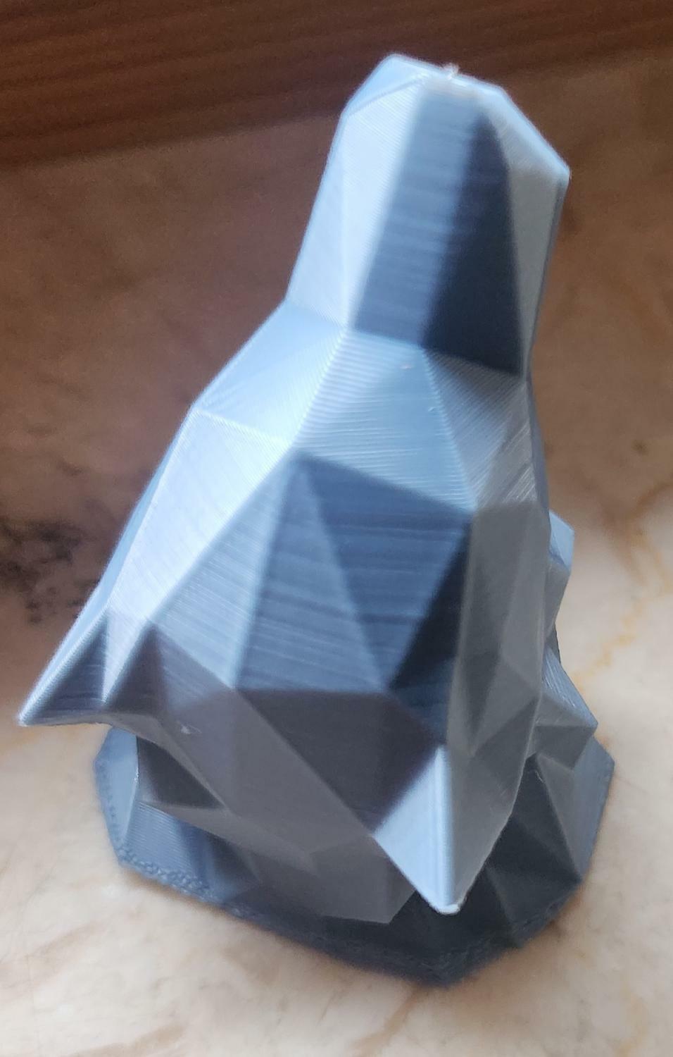

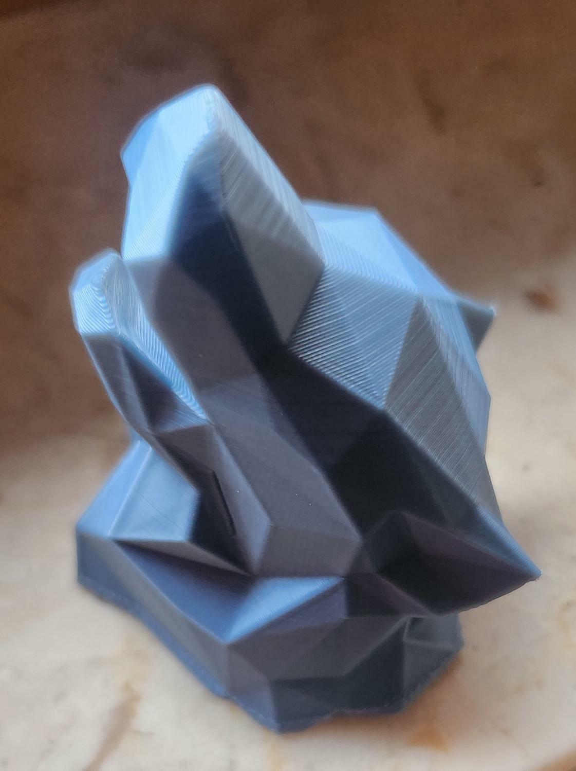

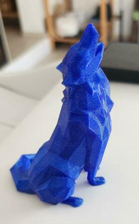

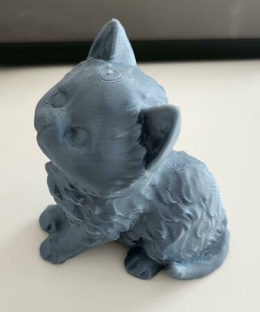

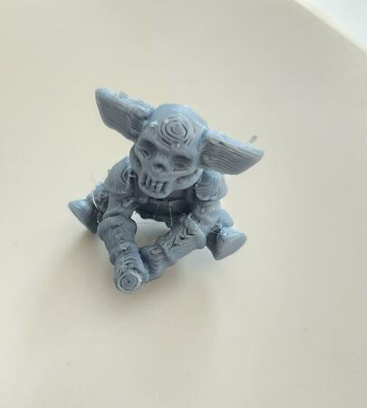

PS: il gattino grigio e il lupo blu, sono esattamente come stampava prima di questo problema
20250705_081609.thumb.jpg.0735a4fd1f75628d17ce0637f9b40cd0.jpg20250705_081548.thumb.jpg.30b98013d219041bd365b1fbb88b6203.jpg
Spero riusciate ad aiutarmi  ed anche a farmi capire l'eventuale errore e scusate se sono stato prolisso 😅😅

Infill / wall overlap -> 25%
top shell layers -> 5
Poi sei probabilmente sottoestruso, magari ti si e' consumato l'estrusore... Fai un estep calibration.
