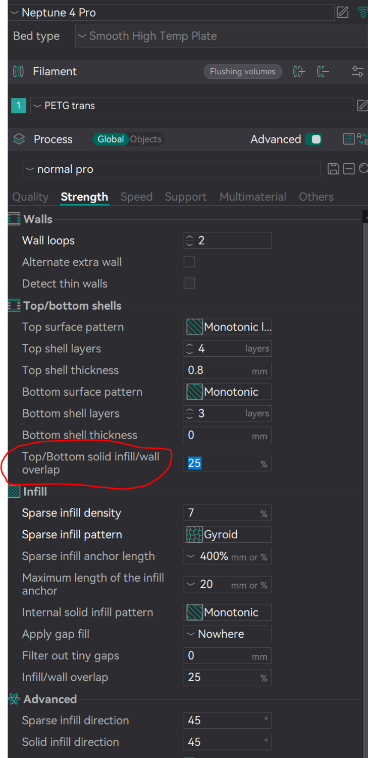

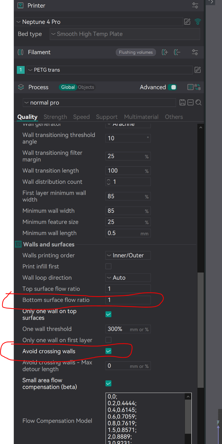

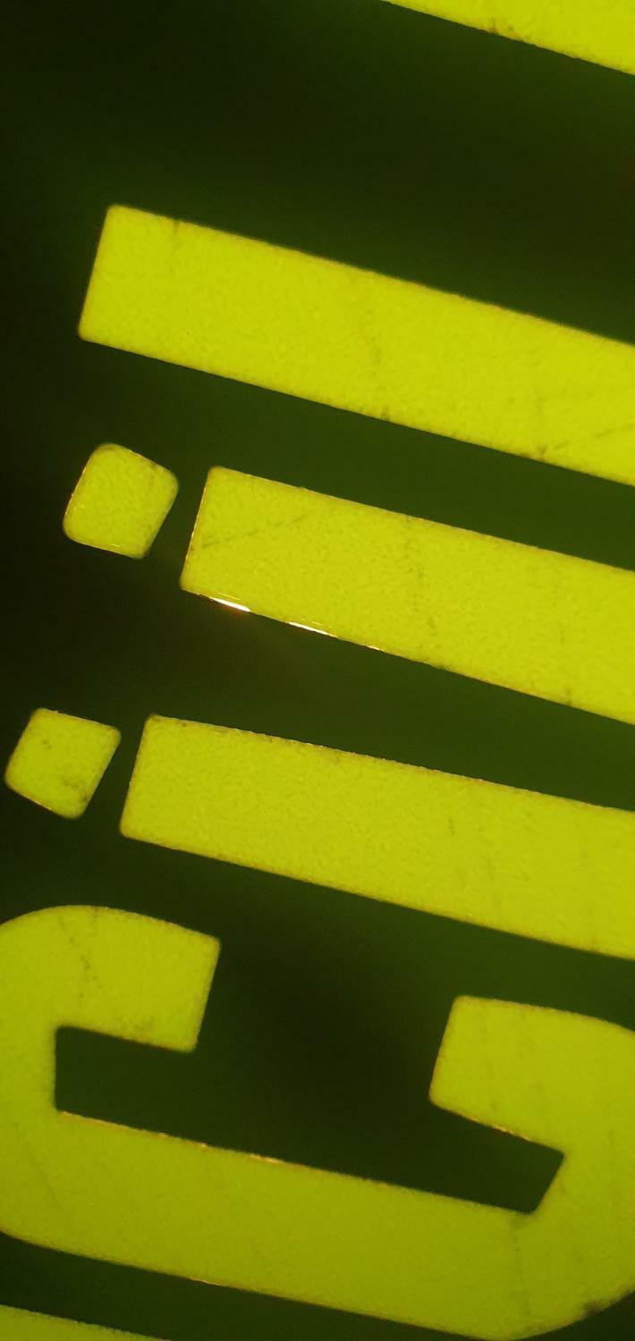

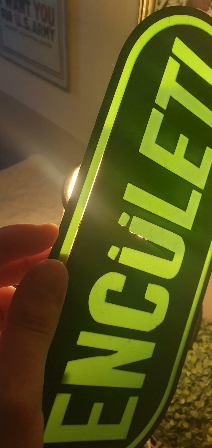

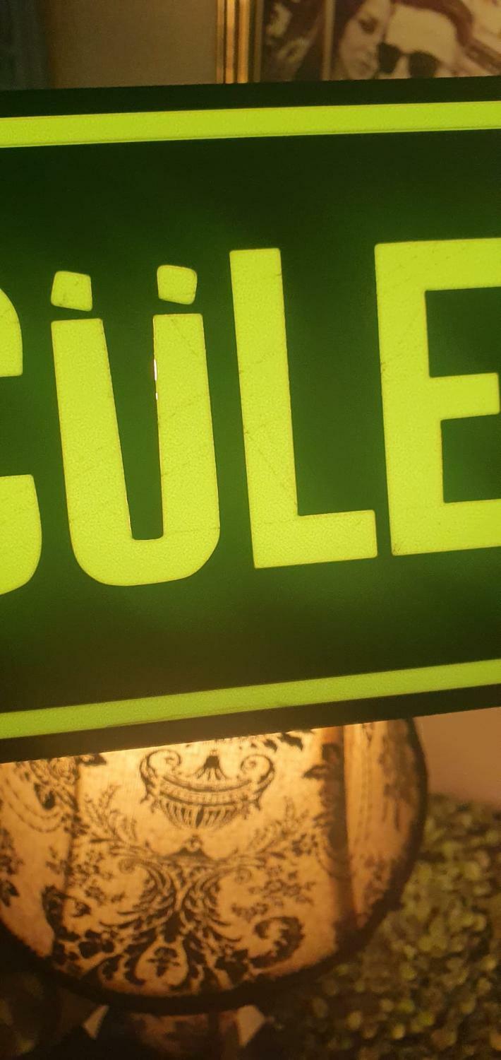

mauro83 Inviato 6 Maggio Inviato 6 Maggio (aggiornato) Buongiorno ragazzi, ho problemi di questo titpo, l'ugello nel primo layer sfrega sulla stampa rovinando le scritte, e lo fa solo sul primo layer, sovrapposizione delle pareti non ottimale. Su che parametri nello slicer posso andare a concentrarmi per risolvere quete cose? grazie mille Modificato 6 Maggio da mauro83 Cita
dnasini Inviato 6 Maggio Inviato 6 Maggio Prova a regolare il flusso del primo layer, se sei troppo abbondante, depositi più materiale del dovuto e da qui una possibile causa del problematico 2 Cita
eaman Inviato 6 Maggio Inviato 6 Maggio z-hop Ci potrebbe essere anche una opzione per evitare i travel sui perimetri. 1 Cita
mauro83 Inviato 6 Maggio Autore Inviato 6 Maggio 1 ora fa, dnasini ha scritto: Prova a regolare il flusso del primo layer, se sei troppo abbondante, depositi più materiale del dovuto e da qui una possibile causa del problematico grazie per la risposta .. il problema che diminuendo il flusso globale che avevo gia calibrato poi si accentuerebbe il problema che le pareti non si attaccano piu bene accentuando l'altro problema delle pareti che si staccano .. non so se ce un parametro per diminuire il flusso solo del primo layer Cita
mauro83 Inviato 6 Maggio Autore Inviato 6 Maggio 18 minuti fa, Killrob ha scritto: che slicer usi? Anycubic next Cita
mauro83 Inviato 6 Maggio Autore Inviato 6 Maggio 19 minuti fa, eaman ha scritto: Grazie mille verifico se su anycubic next ci sono questi settaggi 1 Cita
eaman Inviato 6 Maggio Inviato 6 Maggio 11 ore fa, mauro83 ha scritto: l'ugello nel primo layer sfrega sulla stampa rovinando le scritte Pero' quello resta lo z-hop senza complicarsi tanto la vita... Cita
mauro83 Inviato 6 Maggio Autore Inviato 6 Maggio 4 minuti fa, eaman ha scritto: Pero' quello resta lo z-hop senza complicarsi tanto la vita... Lo zhop da 0.4 lo provo a portare a 0.6 Cita
