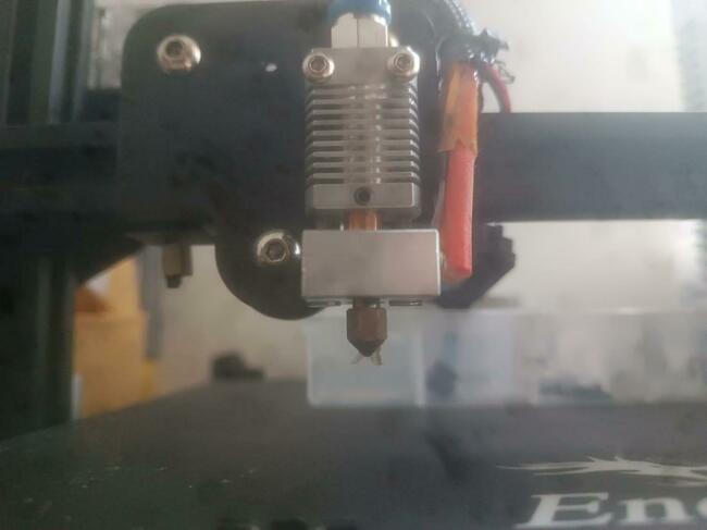

La mia Ender 3 a metà stampa smette di estrudere
Nella foto che hai postato sopra non mi convince tanto la parte tra il dissipatore ed il blocchetto riscaldante.
La parte che si vede di rame li in mezzo dovrebbe essere interrotta e dovrebbe vedersi solo il tubicino sottile di acciaio.
Forse è solo l inclinazione della foto ma sembra strano... Non è che hai avvitato troppo l heat break nella cartuccia?

Giusto, tant'e che il nozzle esce fuori sotto.

Il 4/5/2024 at 14:33, Stoky04 ha scritto:
si, c'è il gap
Se e' cosi' non e' montato bene l'heat breaker, dovrebbe essere piu' in alto.
Il nozzle dovrebbe essere piu' o meno in battuta con l'hotend e ci dovrebbe essere piu' distanza con la parte in rame e l'hotend.
Nelle foto successive non si vede il nozzle per via del coperchio in silicone: se e' diverso allora e' un'altra storia.
Modificato da eaman
Non credo sia quello il problema allora.
Il nozzle meglio se ha un po di spazio dalla cartuccia piuttosto che stia in battuta (rischiando di non farla sull heat break).
Però se si blocca il problema deve essere da quelle parti 🤔

Si hai ragione, diciamo che il nozzle dovrebbe stare fuori di un mezzo giro e poi serrato quando e' caldo, e' importante che stia in battuta con l'heat breaker (o con il bowden).
Pero' lui ha un problema di heat creep, magari non e' tutto li' il problema pero' magari sono quei 2-3mm che non aiutano a raffreddare sopra.

questa e la mia situazione ora
e si blocca, così è montato male?
Me lo devi fotografare da sotto, senza il coperchio in silicone, in modo che si veda la distanza tra il nozzle e l'hotend.
Come detto sopra non e' detto che sia cosi' grave, pero' ci sara' un motivo se a un certo punto non estrudi piu' e se l'heat breaker e' troppo basso probabilmente non aiuta...
Un'altra cosa che puoi provare e' aumentare il raffreddamento sul dissipatore: il modo piu' igenico sarebbe mettere una 4020 al posto della 4010 ma puoi usare anche una'altra ventola montata al volo con scotch o colla a caldo, anche lasciare aperto e puntarci sopra un ventilatore.
