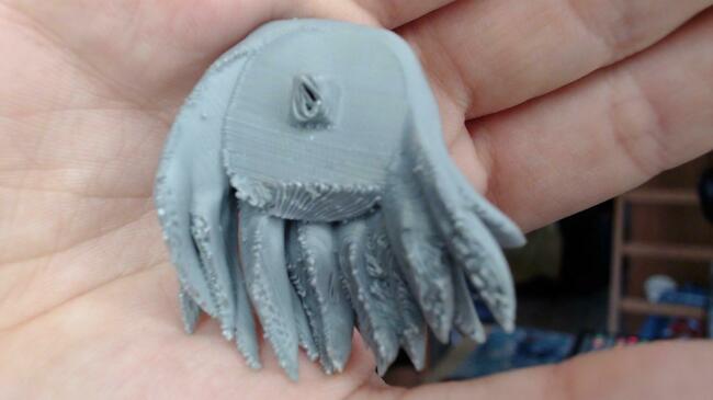

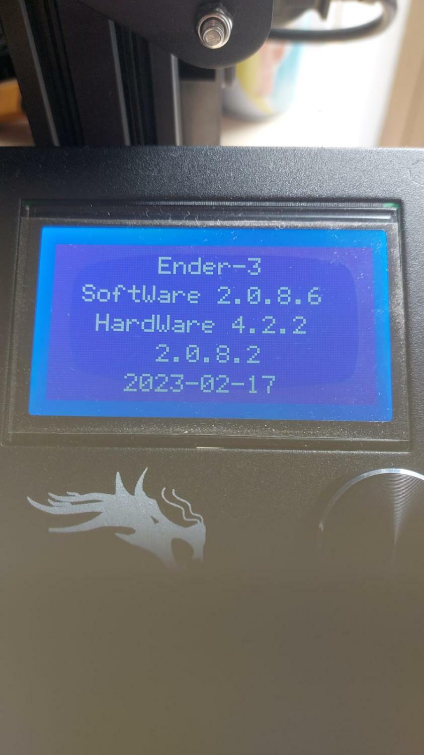

  2. ho girato dal lato giusto l'estrusore ho aggiornato la mia stampante al marlin 2.1.2.2 si ho seguito la procedura sulla ventola ho notato che quando stampa è ferma, allego un video: https://www.dropbox.com/scl/fi/tb5algvhp4oytxvuoj2ti/Video-WhatsApp-2024-05-03-ore-22.43.40_3b3cca9e.mp4?rlkey=vnz8hfgugpgchz9l43b52osdo&st=9zeu1j3l&dl=0 dopo aver fatto queste ultime modifiche ho provato a mandare in stampa un test ma purtroppo nulla è cambiato...

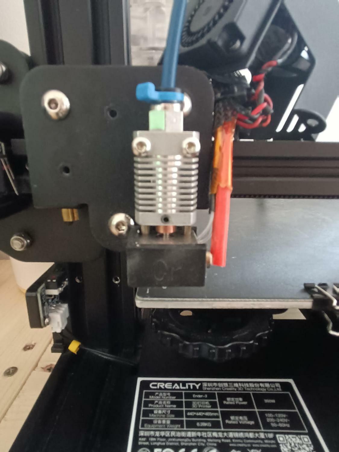

  3. ora provo a cambiare il verso del motore e faccio il possibile per montarlo dritto mi sono comprato un bowden nuovo della capricorn e in più anche un bimetal heatbreak CR10 quindi non dovrei averne di problemi con il bowden cosa intendi con funziona bene? uso pla della sunlu, le temperature sono 210 gradi per l'ugello e il piatto a 60 gradi

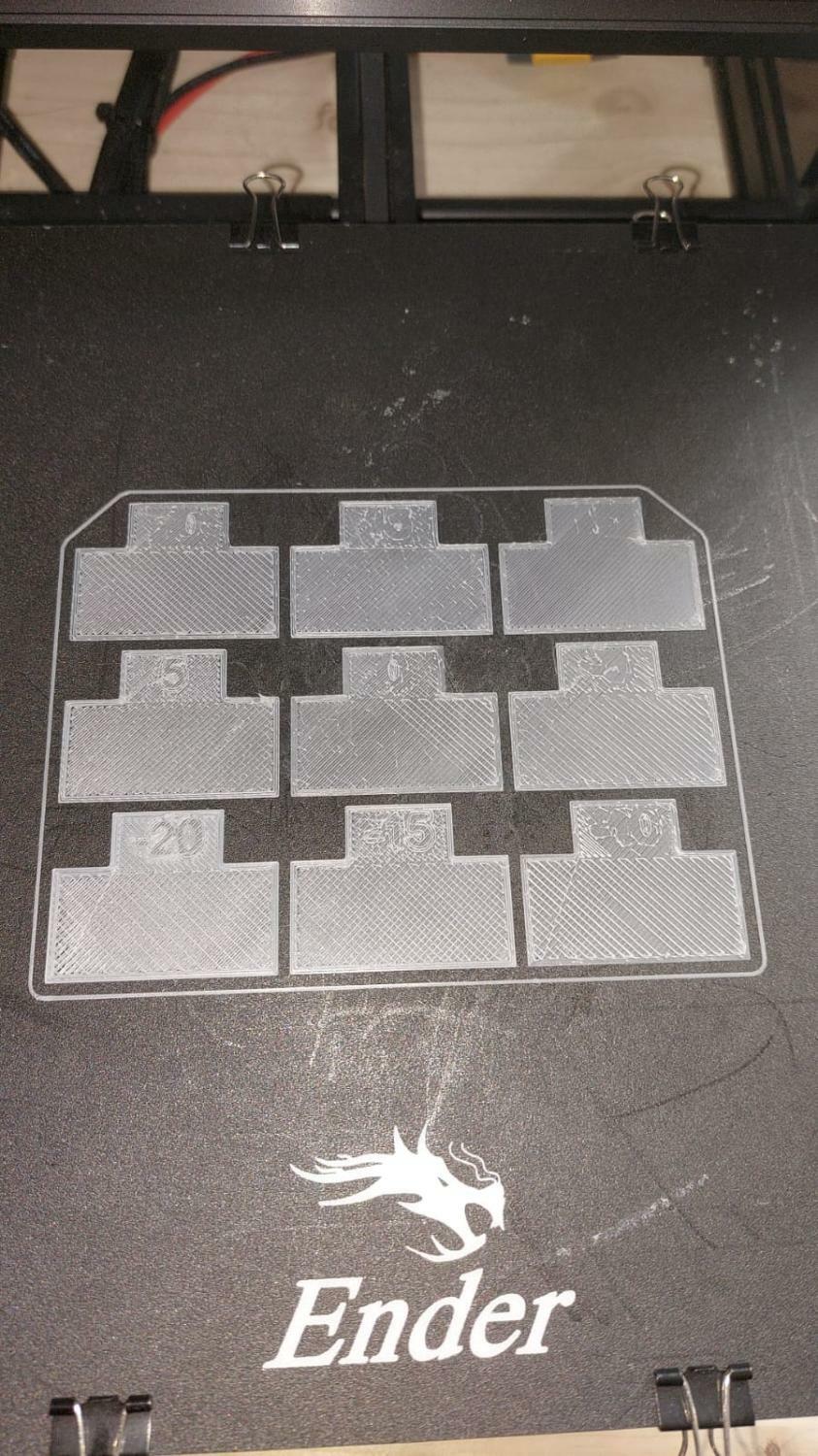

  4. non riesco nemmeno a fare il test del flow rate che si blocca la stampa per il "tak tak"
  5. ho provato a spostare l'oggetto in verticale per estrudere di meno nei primi strati ma non cambia nulla
  6. io i step * mm li ho settatati/misurati appena ho montato l'estrusore nuovo, gli e step ora settati sono 407.0mm

  11. Buona sera a tutti, ho comprato i pezzi che mi avete consigliato : 1) https://it.aliexpress.com/item/1005004707403170.html 2) https://it.aliexpress.com/item/1005003528259997.html 3) https://it.aliexpress.com/item/1005004860520337.html?spm=a2g0o.productlist.main.1.7247Iz41Iz417R&algo_pvid=28cad545-8be3-43c0-b30b-57aefee1d8c2&algo_exp_id=28cad545-8be3-43c0-b30b-57aefee1d8c2-0&pdp_npi=4%40dis!EUR!16.82!16.82!!!17.59!17.59!%402103893b17139799458397962e6f0d!12000034885670262!sea!IT!0!AB&curPageLogUid=rSWDfKlYkwbG&utparam-url=scene%3Asearch|query_from%3A appena mi sono arrivati li ho montati tutti e le prime due stampe sono andate a buon fine, purtoppo ora che sto provando a fare altre prove ha lo stesso problema di prima il "tak tak" dall'estrusore e quindi in punti casuali smette di stampare... come posso fare?

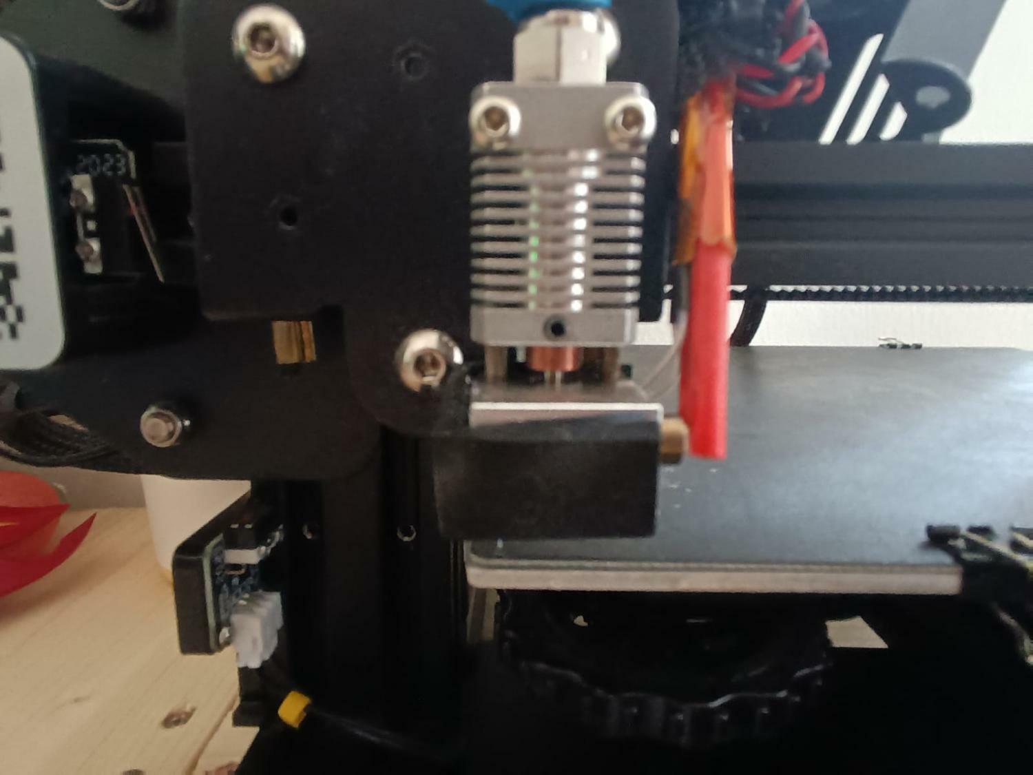

  13. Grazie mille!!! Invece per il problema del cavo in punta cicciotto come posso fare?

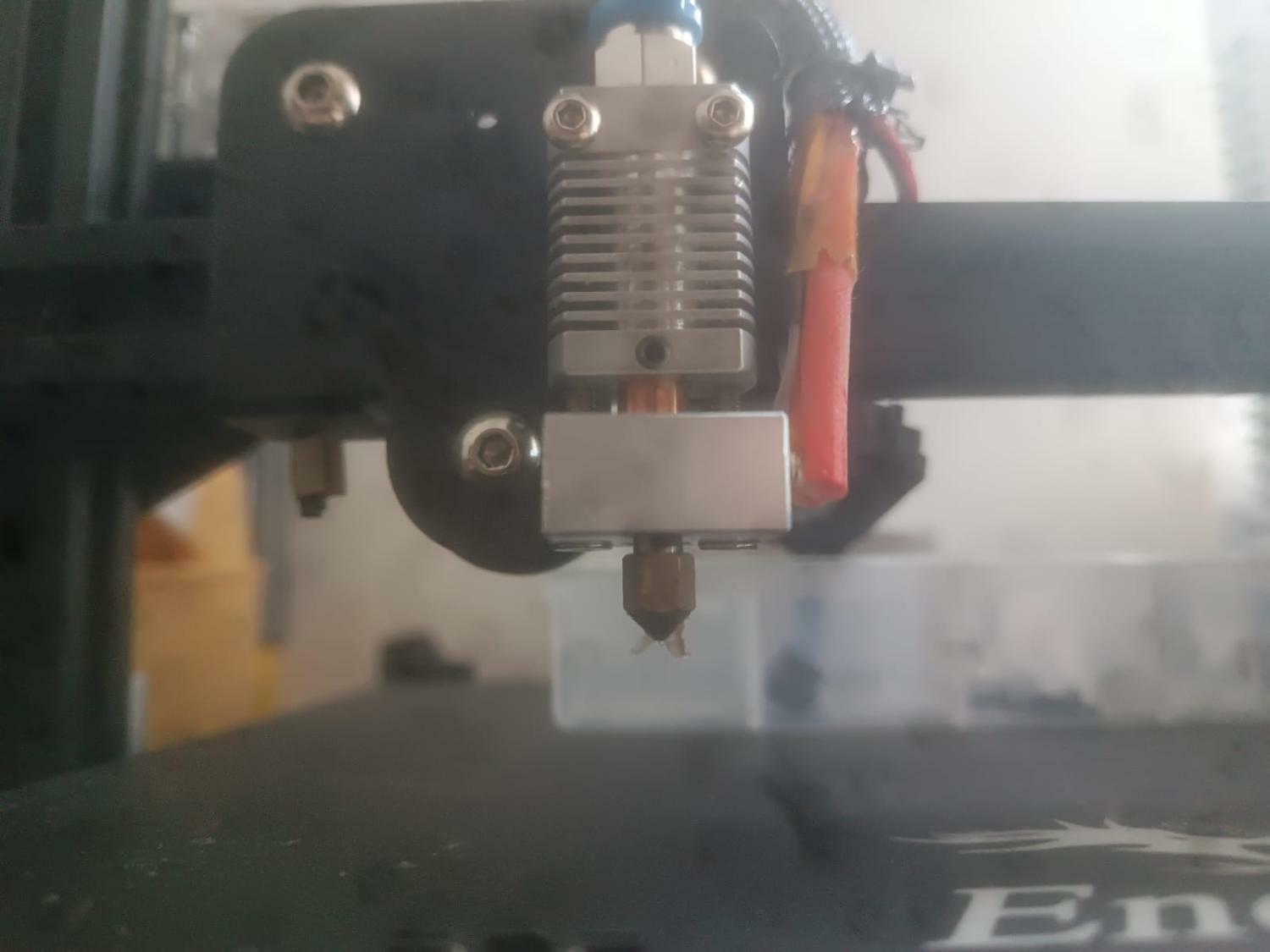

  16. sto facendo i controlli che mi hai descritto, il filamento ha i segni della ruota grondata, provo ad allentare la molla. ho estratto il filamento e la parte in punta è piu cicciotta, c'è un altra soluzione al posto di comprare una ventola nuova? ho estratto il PTFE e non è in buone condizioni, comprerò quello che mi hai scritto. allego una foto di come lho trovato tutto sporco di plastica
  17. Come slicer ne sto provando molti ma non cambia nulla... Perché dovrei cambiare la bobina? Si la temperatura è sufficiente, io uso pla e sulla bobina del pla che compro è consigliata una temperatura dai 205 ai 215 gradi. L'ugello non lho mai cambiato, però qualche settimana fa lho pulito

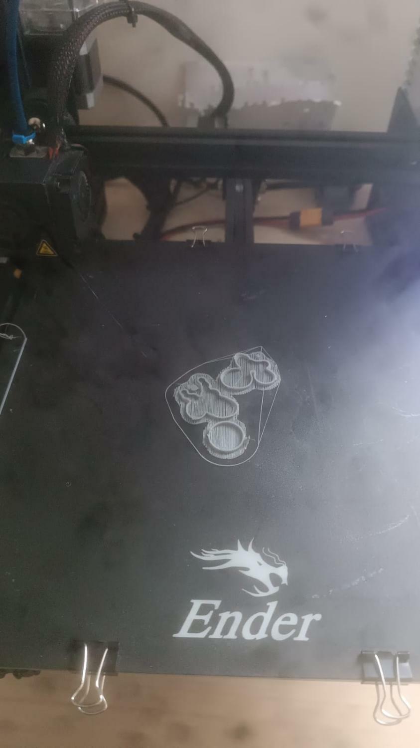

  18. Sto riscontrando dei problemi con la mia Ender 3, a metà della stampa (in un punto randomico) smette di stampare, nel senso che smette di estrudere interrompendo quindi la stampa. Qualcuno riuscirebbe a darmi una mano ? il problema del estrusore è il fatidico rumore "tak tak". Metto un video recuperato da youtube per far capire meglio la situazione
