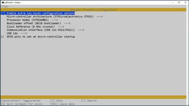

Dopo circa 4 mesi di test sulla Ender 5 Plus, ho deciso di migrare anche la mia storica CR20 a Klipper. Installo tutto su raspi tramite kiauh e poi passo a compilare il fw per la SKR mini E3 v3. Imposto processore, clock e USB, compilo il tutto, trasferisco il file klipper.bin su SD e lo rinomino in firmware.bin, inserisco nella stampante la SD, faccio il boot e nada de nada. Sembra che la scheda nn ne voglia sapere di di caricare il fw. O meglio, l'impressione e' che inizi ma poi in qualche modo si incarti xche' Klipper vede la stampante collegata via usb ma nn riesce a comunicarci. Se tolgo la SD  e la rimetto nel PC, il file e' ancora nominato firmware.bin e non firmware.cur, ma se faccio ripartire la stampante, nn si prende ne il vecchio ne il nuovo fw. Ho provato a formattare la SD, a cambiarla con un altra ma nulla, sempre lo stesso risultato. Non credo dipenda dalla SD xche' se ci carico il fw di marlin, la scheda se lo importa senza batter ciglio. Ho addirittura scaricato il fw precompilato dal sito BTT ma neanche quello si carica. Le impostazioni configurate per la compilazione sono quelle suggerite da BTT e da altre guide trovate per la mia scheda

Cercando un po' in giro, per capire se l'immagine Klipper e' correttamente flashata sulla MB, lanciando il comando
ls /dev/serial/by-id/*
dovrei trovare il path della seriale che include la dicitura "usb-Klipper". In effetti, rimettendo l'immagine di Marlin e lanciando il comando di cui sopra, ottendo questo output
/dev/serial/by-id/usb-STMicroelectronics_MARLIN_STM32G0B1RE_CDC_in_FS_Mode_208637745341-if00
e la cosa torna. Allora carico in SD il firmware compilato per Klipper, rieseguo il comando ed ottengo come output
/dev/serial/by-id/usb-Klipper_stm32g0b1xx_3B0050000350415339373620-if00
e quindi questa dovrebbe essere la prova che l'immagine klipper e' correttamente caricata. Allora modifico il file printer.cfg inserendo il comando

nn riesco proprio a capire dove sbaglio. L'altra stampante con stessa identica scheda e' andata su senza problemi......
