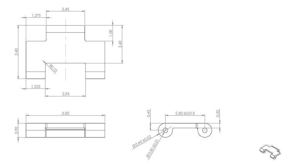

Tralascio il percorso irto ed impegnativoho finalmente un progetto finito e definito con Solidworks, ma riuscire ad avere i pezzi con CNC o altre metodiche di pari precisione(tolleranze medie di  alcuni micron) è estremamente difficile.

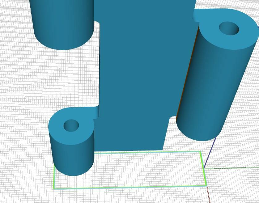

Una delle componenti maggiormente critiche è un cingolo composto da segmenti di spessore di 0.3 mm, di cui allego foto.
Uno dei pochi preventivi per 100 pezzi è di più di 2k, e visto che non ho ancora la certezza che l'oggetto funzioni, potete capire come non mi sembri saggio fare una simile spesa.

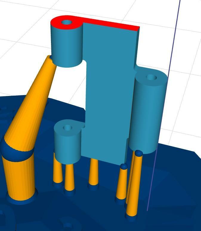

Ho fatto stampare le parti perchè non volevo acquistare una stampante, ma ho già speso 150 € per farmele stampare e ho capito sita diventando antieconomico, visto che dovrei stampare tutte le altre componenti.

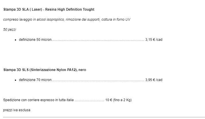

Ieri ho ricevuto questo preventivo, ho chiesto precisione di 25 µm e mi viene proposto a 50 o 75 (che mi lascia perplesso, visto che è presente nelle opzioni), con IVA inclusa siamo a quasi 200 euro.
Non ho voglia di buttare soldi, ma tra i 200 € di parti in resina e i 2000 € di segmenti CNC, c'è parecchia strada.
