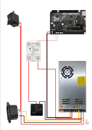

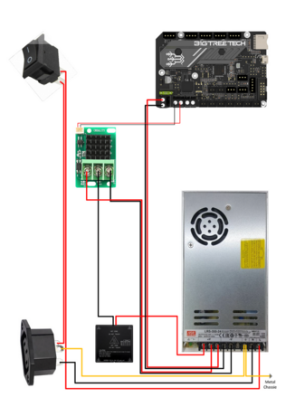

dnasini Inviato 23 Marzo Autore Condividi Inviato 23 Marzo 8 ore fa, dziobu ha scritto: btw - Cosa c'è di sbagliato in questo? https://pl.aliexpress.com/item/1005002005133080.html in questo assolutamente nulla, infatti e' quello che ho addocchiato anche io 6 ore fa, FoNzY ha scritto: non ho capito il resto del discorso...ti serve un rele' nella configurazione che hai detto e molto importante un fusibile termico, se va fuori controllo a 110 gradi ti salta il fusibile(costano 50cent e ti salvano la casa) ecco questa e' una info interessante in quanto nn ho trovato nulla a riguardo e, onestamente, non saprei come e dove inserirlo. Qui di seguito lo schema elettrico che, cercando in giro, mi sono disegnato partendo dalla configurazione stock della Ender 5 Plus E questa e' la config stock della Ender 5 Plus Nella config con il rele' a stato solido, dove dovrei inserire il fusibile di cui mi parli? 6 ore fa, FoNzY ha scritto: se vuoi io ne ho una da 310x310 me ne mandarano due i cinesi, uno quindi mai usato... buono a sapersi che potrei mettere anche un pad piu' piccolo, ad ogni modo nn credo sia fattibile per il mio piatto. La Ender 5 Plus ha un telaio in alluminio sotto il piatto che le serve per poi essere ancorato ai due sostegni laterali che lo muovono su Z. La rogna e' che se prendessi un pad non preforato, per poter installare il telaio, dovrei farli io quei fori per le viti e non credo che il pad sia molto daccordo 😕 Se noti i pad x E5P likati, ha molti piu' fori dei classici 4 per le viti 1 Cita Link al commento Condividi su altri siti Altre opzioni di condivisione...
FoNzY Inviato 23 Marzo Condividi Inviato 23 Marzo 3 ore fa, dnasini ha scritto: Nella config con il rele' a stato solido, dove dovrei inserire il fusibile di cui mi parli? devi saldarlo ad uno dei cavi di alimentazione del piano e fissarlo al piano stesso, io il mio l'ho messo proprio sotto nella parte centrale con del nastro metallico e kapton https://www.aliexpress.com/item/4000043158470.html?spm=a2g0o.productlist.main.1.6441fSN7fSN7p3&algo_pvid=b5d2ab9a-099b-48d0-8fcf-9085859924c2&algo_exp_id=b5d2ab9a-099b-48d0-8fcf-9085859924c2-0&pdp_npi=4%40dis!EUR!1.71!1.64!!!1.81!1.74!%402103868a17111953781895677e3909!10000000096610370!sea!IT!930238735!&curPageLogUid=672yBe8z9nrA&utparam-url=scene%3Asearch|query_from%3A 1 Cita Link al commento Condividi su altri siti Altre opzioni di condivisione...
dnasini Inviato 23 Marzo Autore Condividi Inviato 23 Marzo (aggiornato) 2 ore fa, FoNzY ha scritto: devi saldarlo ad uno dei cavi di alimentazione del piano e fissarlo al piano stesso, io il mio l'ho messo proprio sotto nella parte centrale con del nastro metallico e kapton Wow, non conoscevo questo tipo di fusibile. Se io lo mettessi in serie tra l'uscita del rele' a stato solido ed il cavo che arriva al piatto andrebbe bene? Se ho ben interpretato gli schemi del link che mi hai girato, superata la suo temperatura, semplicemente apre il circuito, corretto? ma e' "usa e getta" come i fusibili tradizionali o una volta che "scatta, poi ritorna al suo stato iniziale? Inoltre hanno un verso di montaggio? Io nn conto di stampare oltre i 110C-120C, dal link che mi hai condiviso, andrebbe bene prenderne uno da 130C a 15A? L'idea del pad in silicone mi e' venuta guardando i tutoria su come montare il piatto flottante del progetto Hydra di ZeroG, ma onestamente questa cosa del fusibile non l'ho mai notata in questi filmati, ecco perche' neanche ci avevo pensato Modificato 23 Marzo da dnasini 1 Cita Link al commento Condividi su altri siti Altre opzioni di condivisione...
dziobu Inviato 23 Marzo Condividi Inviato 23 Marzo 1 ora fa, dnasini ha scritto: Se ho ben interpretato gli schemi del link che mi hai girato, superata la suo temperatura, semplicemente apre il circuito, corretto? Si 1 ora fa, dnasini ha scritto: ma e' "usa e getta" come i fusibili tradizionali o una volta che "scatta, poi ritorna al suo stato iniziale? Inoltre hanno un verso di montaggio? È usa e getta. Se si lascia la stampante e questa si surriscalda, blocca completamente il riscaldamento invece di riaccendersi di tanto in tanto. 2 Cita Link al commento Condividi su altri siti Altre opzioni di condivisione...
FoNzY Inviato 23 Marzo Condividi Inviato 23 Marzo 1 ora fa, dnasini ha scritto: ecco perche' neanche ci avevo pensato a me per ben 2 volte il rele' è saltato ed hanno il vizio di bloccarsi "chiusi" una volta ho rischiato di brutto l'incendio da allora ho messo il fusibile, la potenza del pad è tantissima e vai facile anche oltre i 250 gradi Cita Link al commento Condividi su altri siti Altre opzioni di condivisione...
