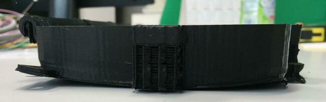

Buongiorno a tutti,
scrivo per chiedervi un parere su un problema che mi si sta presentando abbastanza frequentemente, i particolari si staccano dal piatto generalmente sugli angoli. Utilizzo un piatto riscaldato a 55° e stampo PLA con una stampante ad estrusione diretta, filamento di 1,75mm e ugello di 0,4; ho provato a variare le temperature ed utilizzare anche la lacca ma il problema si presenta cmq. Il fatto è che non mi capita su tutti i pezzi e generalmente solo da una parte, il distacco avviene non subito ma dopo qualche strato. Può darsi che debba sostituire l' estrusore? Il filamento del primo strato che vedo stampare mi sembra molto sottile quasi come se ci fosse un po' di otturazione.

Ciao, quello che vede si chiama warping e dipende dalle tensioni che i materiali subiscono durante il raffreddamento. Non sempre potrai evitarlo e alcuni materiali sono piu' facili al warping rispetto ad altri (vedi ABS). per cominciare puoi fare 2 cose
- aumenta di 5C la temperatura del bed e di 10C quella di estrusione per i primi 2 layer e poi riportale alla temperatura abituale per il resto della stampa
- Pulisci bene il piatto e magari schiaccia un po' di piu' il primo layer cosi' da dargli maggiore adesione
altra cosa che puoi fare se le prime 2 nn bastano e' applicare delle linee di Brim per aumentare la base di adesione e limitare il distacco. 5 linee di brim x PLA dovrebbero bastare

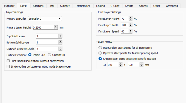

la prossima stampa la provo con queste modifiche e vi aggiorno (metto uno screen sotto in caso vogliate suggerirmi qualcosa di diverso).

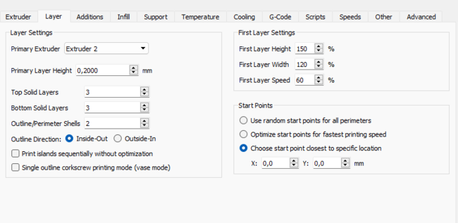

First layer height e' sbagliato: deve essere piu' alto del layer normale, tipo mettilo a 150% con layer height a 0.2mm.
E' pure troppo largo, fallo max 110%.
Il PEI appiccica di piu' del vetro, puoi provare a mettere della colla pritt negli angoli, la cosa migliore del vetro e' che si pulisce facilmente...

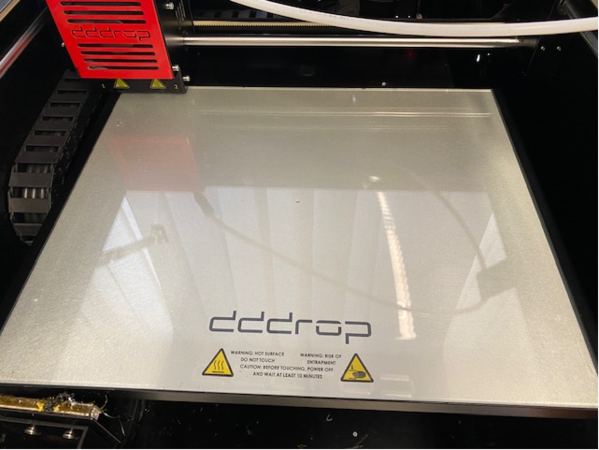

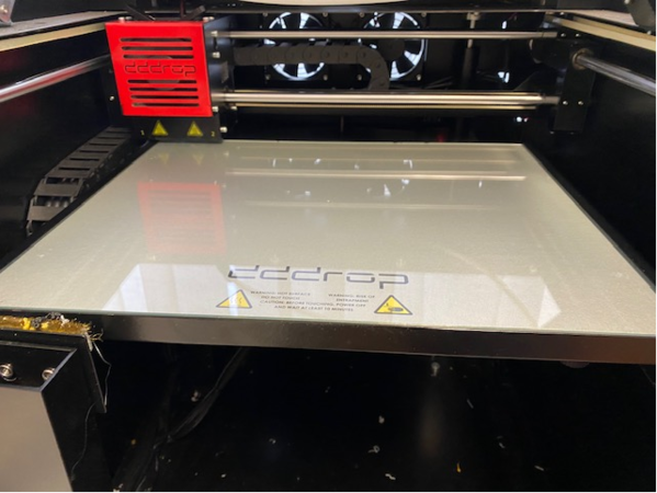

Ciao, se puoi metti anche qualche foto del piatto, in modo da capire se qualche punto è meno pulito degli altri, inoltre consiglio di aggiungere qualche dettaglio in piÚ riguardo la Stampante, lo Slicer è Ideamaker giusto?
Ciao,
la stampante è dddrop leader e dettagli ne conosco pochi in realtà 😅 , lo slicer è simplify 3d, adesso lancio stampa con i parametri suggeriti sopra
