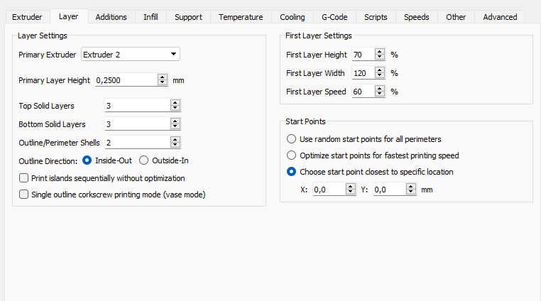

  • First Post

  1. Fatto due stampe con questi parametri, pulendo bene il piatto prima di lanciarle e sono entrambe andate bene. Grazie a chi ha contribuito

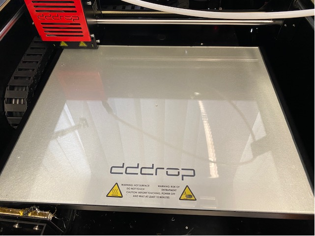

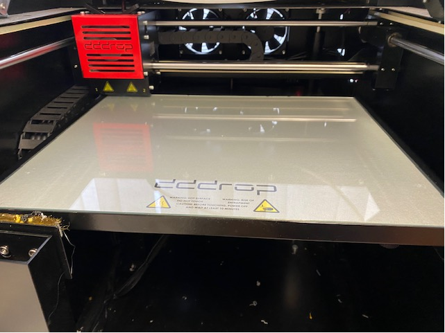

  2. Ciao, la stampante è dddrop leader e dettagli ne conosco pochi in realtà 😅 , lo slicer è simplify 3d, adesso lancio stampa con i parametri suggeriti sopra

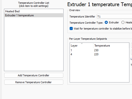

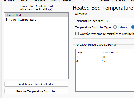

  3. Il piatto è di vetro la prossima stampa la provo con queste modifiche e vi aggiorno (metto uno screen sotto in caso vogliate suggerirmi qualcosa di diverso). Grazie

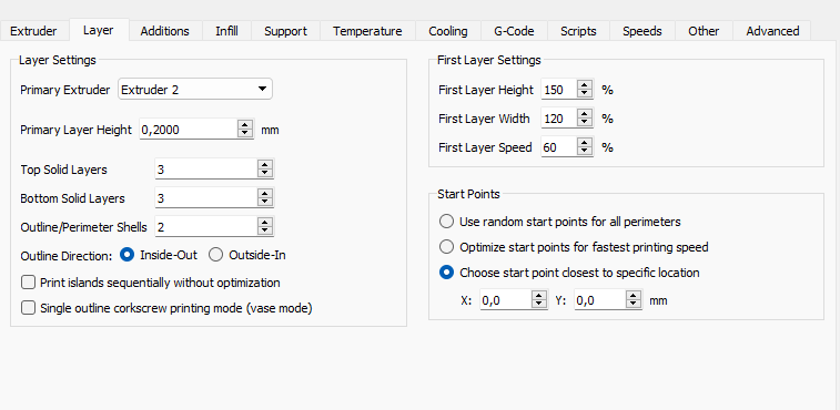

  4. Grazie mille del consiglio, il brim lo utilizzo già, quando dici schiaccia di più il primo layer cosa intendi? C è un opzione sullo slicer per farlo? Grazie ancora

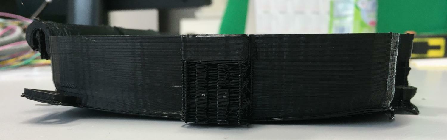

  5. Buongiorno a tutti, scrivo per chiedervi un parere su un problema che mi si sta presentando abbastanza frequentemente, i particolari si staccano dal piatto generalmente sugli angoli. Utilizzo un piatto riscaldato a 55° e stampo PLA con una stampante ad estrusione diretta, filamento di 1,75mm e ugello di 0,4; ho provato a variare le temperature ed utilizzare anche la lacca ma il problema si presenta cmq. Il fatto è che non mi capita su tutti i pezzi e generalmente solo da una parte, il distacco avviene non subito ma dopo qualche strato. Può darsi che debba sostituire l' estrusore? Il filamento del primo strato che vedo stampare mi sembra molto sottile quasi come se ci fosse un po' di otturazione. Grazie a chi volesse darmi un consiglio
