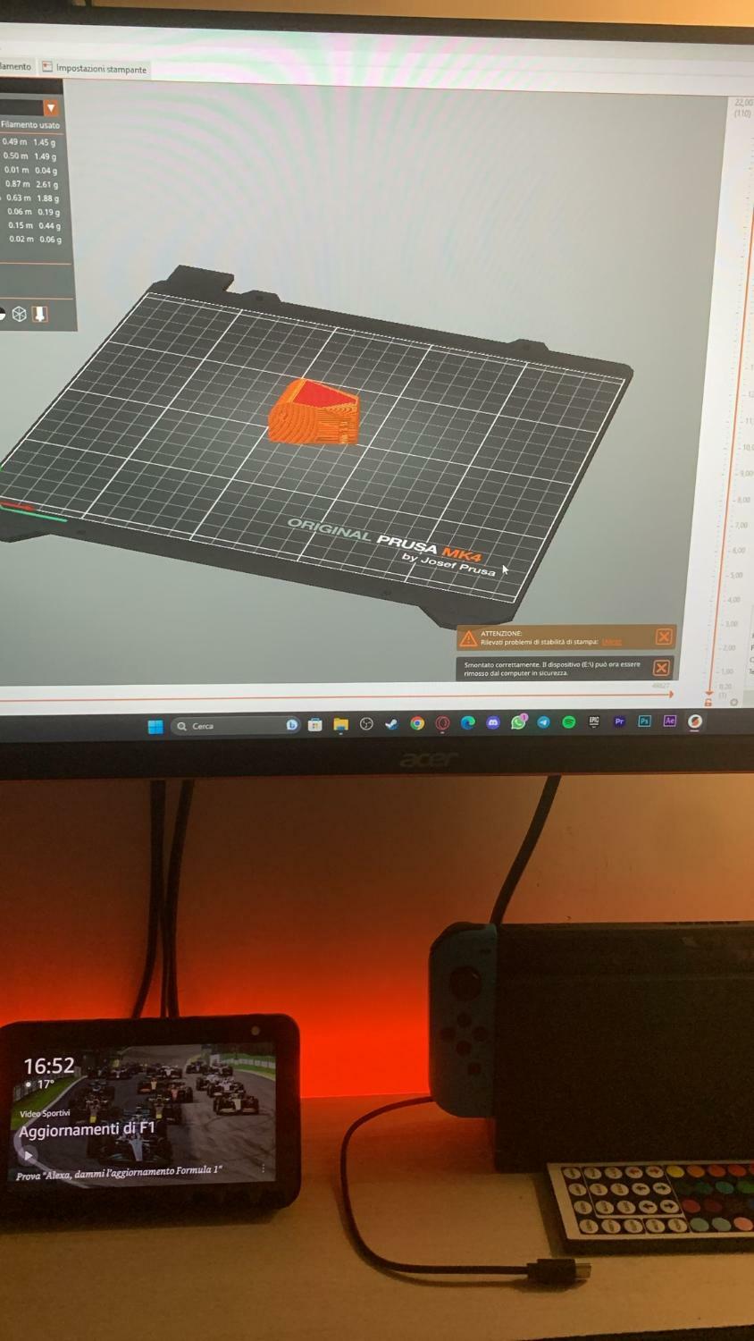

Mattedepa Inviato 3 Novembre 2023 Autore Condividi Inviato 3 Novembre 2023 ho provato con prisaslicer ma niente di niente sto iniziando a pensare che il problema riguarda la porta sd della stampante. Cita Link al commento Condividi su altri siti Altre opzioni di condivisione...
