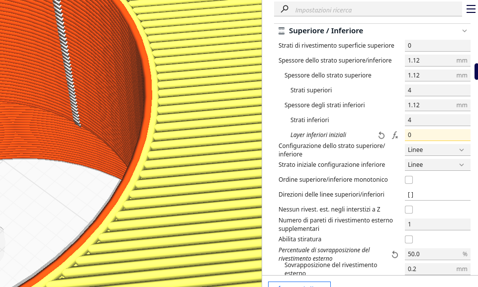

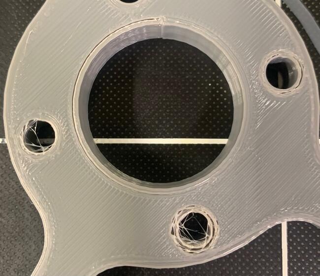

Problema ultimi layer
  • Risposte 7
mmm non credo, il top layer sembra bello di suo. Io agirei sulla percentuale di sovrapposizione tra layer e pareti anche se e' oggettivamente strano visto che in alcuni puni la separazione e' netta a livello di perimetro (vedi circonferenza piu' grande). Ad ogni modo, a che valore in % hai quel parametro?
